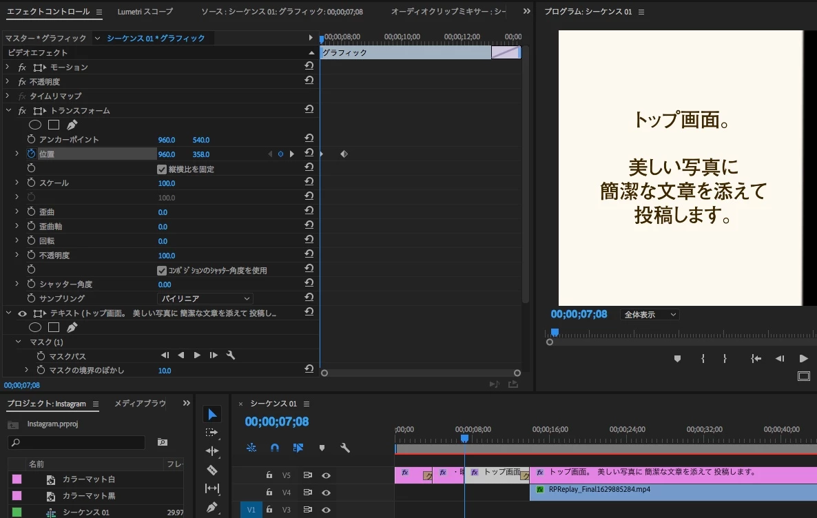

premire pro CC です。初心者です。
添付画像をご覧ください。
なにもテキストが無いところから
画像のようなテキストを出現させたいです。
具体的には以下のような手順をおこないました。
しかし③の操作をしても
まったく変化がありません。
どうすべきかアドバイスをお願いします。
マスクを使って画像を非表示から徐々に出現させるアニメーション
①エフェクトの[トランスフォーム]をテキストに適用
②エフェクトコントロールの[テキスト]-[マスク]でテキストを囲む
③[トランスフォーム]-[位置]のY座標を動かす。マスクで隠れた位置から出現させるようにキーフレームを打つ

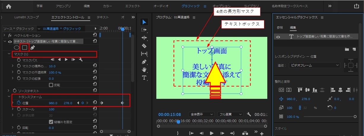

    ①「エッセンシャルグラフィックス」パネルで文字を入力し、レイアウトします。
    ②テキストレイヤーに4点の長方形マスクを適用します。例えば下から文字を出現させるには、マスクの下辺を正確に配置します。その他の辺は多少大きめに作成します。
    ③テキストレイヤーの「トランスフォーム」の「位置」パラメーターにキーフレームを打ち、文字をアニメーションさせます。
    ※「エフェクト」パネルの「トランスフォーム」エフェクトは適用しません。
