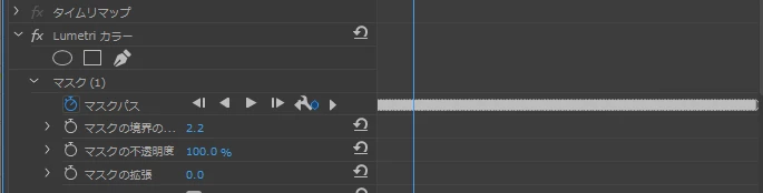

Premiere Pro 14.3.2を使用しています。OSはmac OS10.15.6です。
Premiere Proについては初心者です。
あるクリップでLumetriカラーを使用。動く人物の顔にマスクトラッキングをかけ、明るさを変更しようとしています。
マスクパスにて、顔の動きにあわせてほぼ手動でキーフレームを追加しました。しかし、実際に基本補正等を行ってみると、マスクの位置と補正箇所が一致するのは最後のキーフレームのみで、マスクが追従していません。
HSLセカンダリのマスク表示をオンにすると、
最初のキーフレームでは実際に囲った位置と、マスクの位置がずれています。
最後のキーフレームでは一致しています。
この挙動は正常なのでしょうか。ネットでかなり検索したのですがわかりませんでした。
修正方法や確認すべき点などご教示いただけますと幸いです。よろしくお願いします。

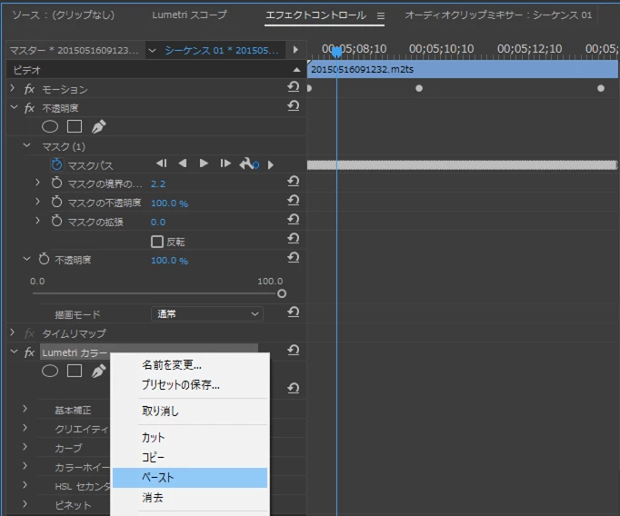

対応としては
1.「Lumetriカラー」エフェクトのキーフレームを全て手動で打ちます。手動の場合、すべてのフレームに打つのは大変ですからたいていの場合少し飛ばしながら打っても大丈夫ではと思います。
2.「不透明度」エフェクトのキーフレームを「Lumetriカラー」エフェクトにコピー&ペーストします。

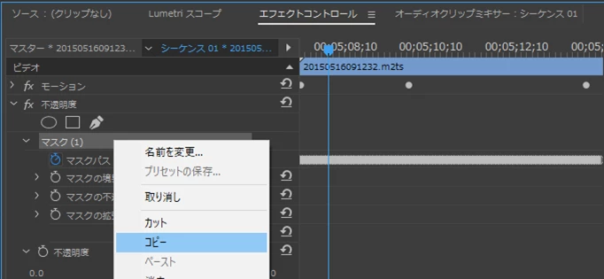

①「不透明度」エフェクトにマスクとトラッキングを設定します。
②「不透明度」エフェクトの「マスク(1)」の上で右クリックし、開いたコンテキストメニューから「コピー」を選択します。
③「Lumetriカラー」エフェクトの上で右クリックし、開いたコンテキストメニューから「ペースト」を選択します。
④「Lumetriカラー」エフェクトに「不透明度」エフェクトの「マスク(1)」がペーストされます。
⑤「不透明度」エフェクトの「マスク(1)」を削除します。

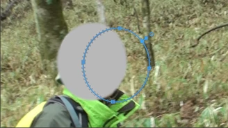

それから、何回か試しているうちに気付いたのですが、オブジェクトに対して青い枠はあまり大きくしないほうがトラッキング精度が良いようです。
もし、オブジェクトに対して青い枠が大きいような場合は、ほぼぴったりくらいにして試してみてください。
私が、「Lumetriカラー」エフェクトは精度が悪いと書いたのは青い枠を大きくしすぎたのかも知れません。
あと、「Lumetriカラー」エフェクトは2段にかけてありますが、この理由は何ですか。下の方は上のエフェクトをコピー&ペーストで作成し、HSLセカンダリのマスク表示をオンにしてマスクのずれが分かるようにするためですか。
【追記】
タイムラインで再生ヘッドをスクラブすると(通常の再生より早く動かすと)、マスクと青い枠がずれる症状がでました(下図)。
ということは、推定ですが映像素材のフレームサイズやGPUの性能に影響されるのかも知れません。
