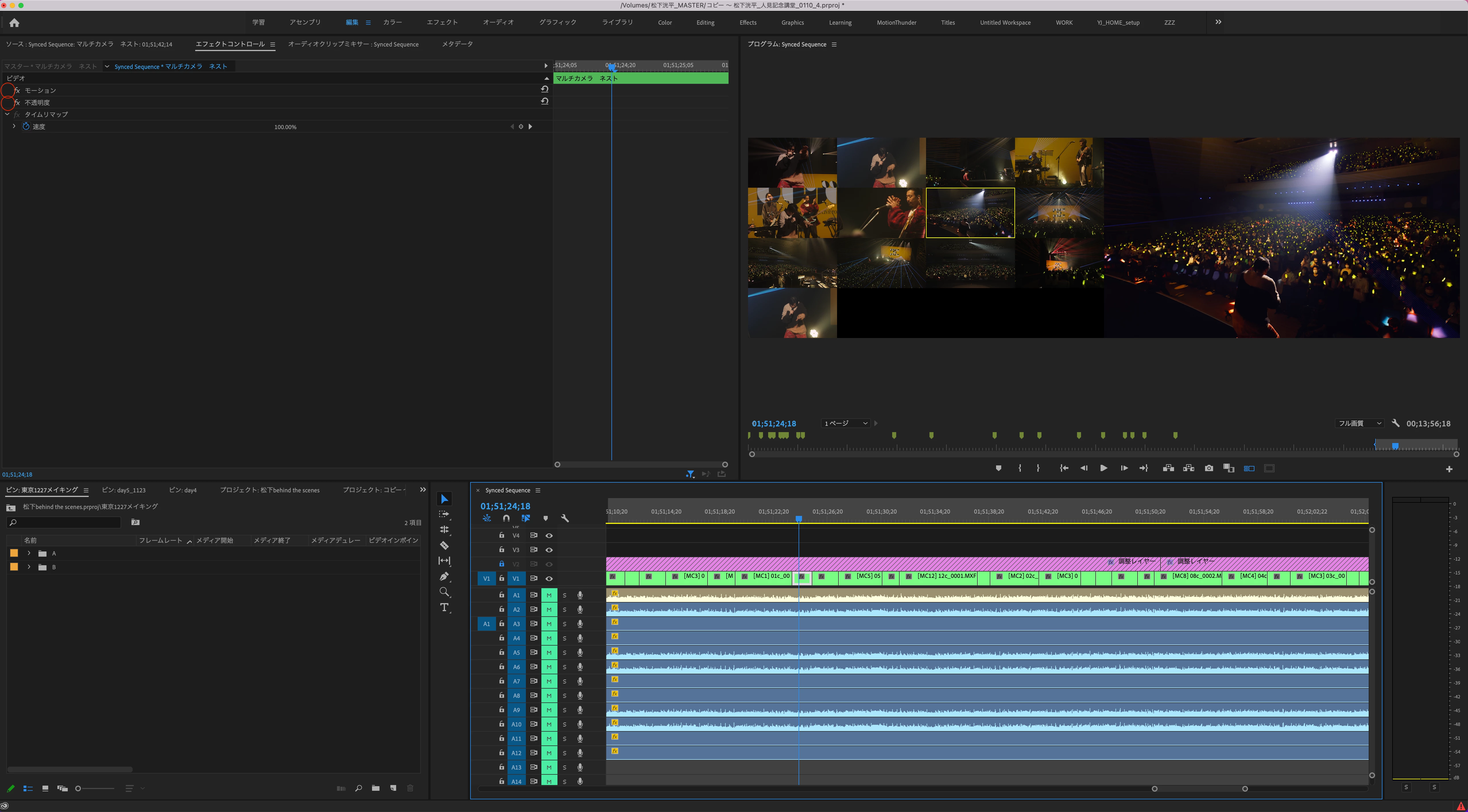

マルチカム編集中、エフェクトコントロールパネルでモーションやエフェクトがいじれず困っています
マルチカム編集中、急にエフェクトコントロールパネルが操作できなくなりました...
添付の写真の赤丸の様に▶︎証がありません。
エフェクト足してもコントロールできません。
どなたか対処法ご存じ方、アドバイスどうぞよろしくお願いいたします。

推定で申し訳ありませんが、編集内容(13カメラ)に対してPC性能が不足しているように思います。カメラ数を減らして何カメラなら問題なく編集できるかを確認されたらいかがでしょうか。

ありがとうございます!そうなのかもしれません。プロキシーの切り替えボタンがオフでした... 再起動してプロキシをオンにしたら解決しました。お騒がせいたしました。

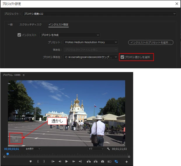

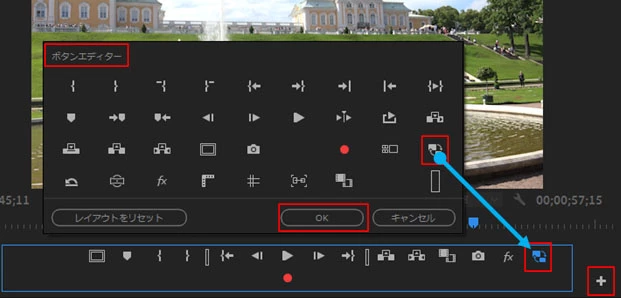

「プログラムモニター」の「トランスポートコントロール」部に「プロキシの切り替え」ボタンを表示させておくと分かりやすくなると思います。
また、「インジェスト設定」で「プロキシ保存先」項の右側の「プロキシ透かしを追加」にチェックを入れた場合は、プロキシ映像左下部に透かしが入りますので、編集中いつでも確認できます。
