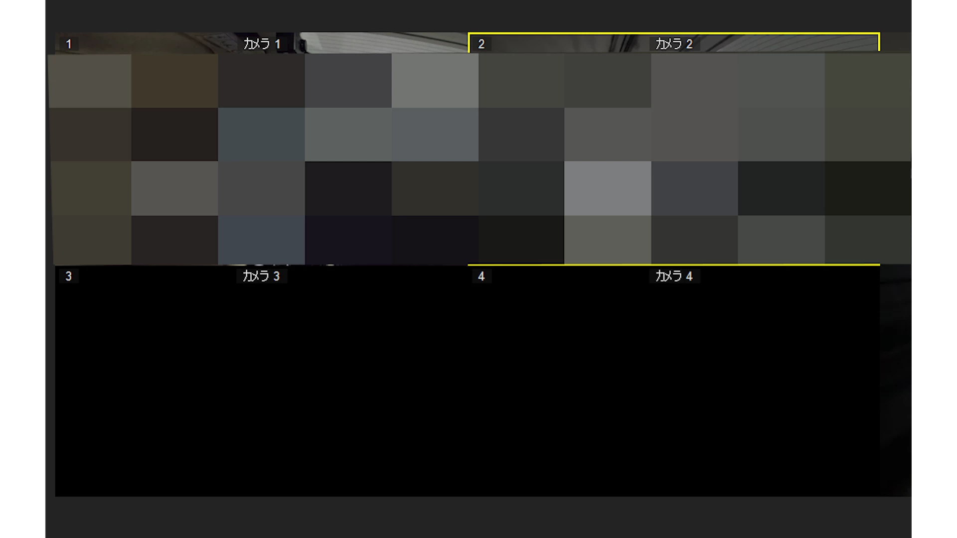

マルチカメラ編集をしています。
カメラが複数台あるのでカメラ名を見ながら作業したいのですが、
オーバーレイでカメラ名を表示してもカメラ1、2、、、としか表示されず
どこの名称をどの部分で変更すればカスタムできるのか
ご存じの方、教えていただれば助かります。

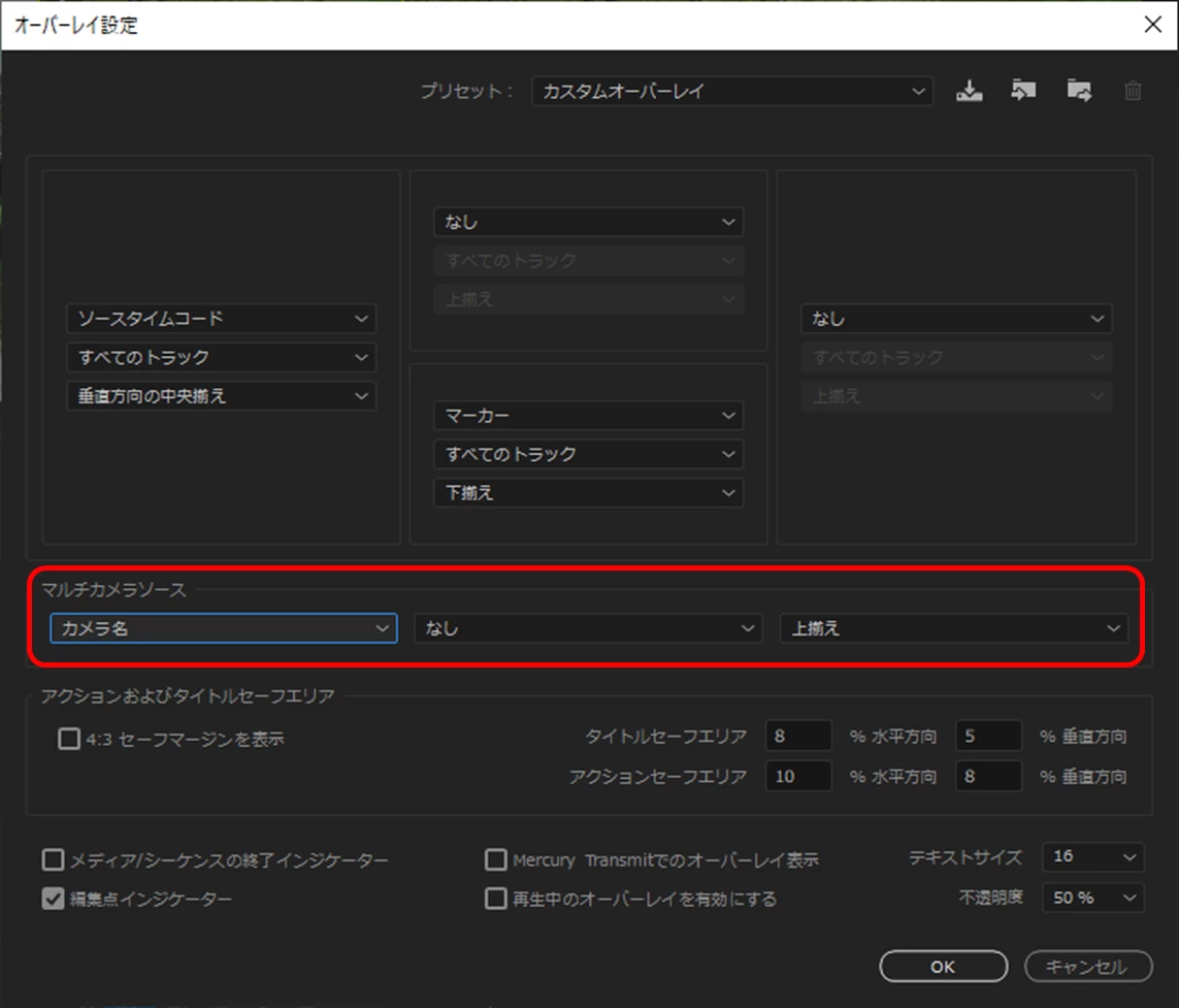

最初に映像素材ファイル名をカスタム名に変更しておく必要があるようです。この方法での説明です。
①映像素材ファイル名をカスタム名に変更します。
②「マルチカメラソ―スシーケンスを作成」ウィンドウの「カメラ名」項で「クリップ名を使用」を選択します。
③「オーバーレイ設定」ウィンドウで下図赤枠部のように設定します。

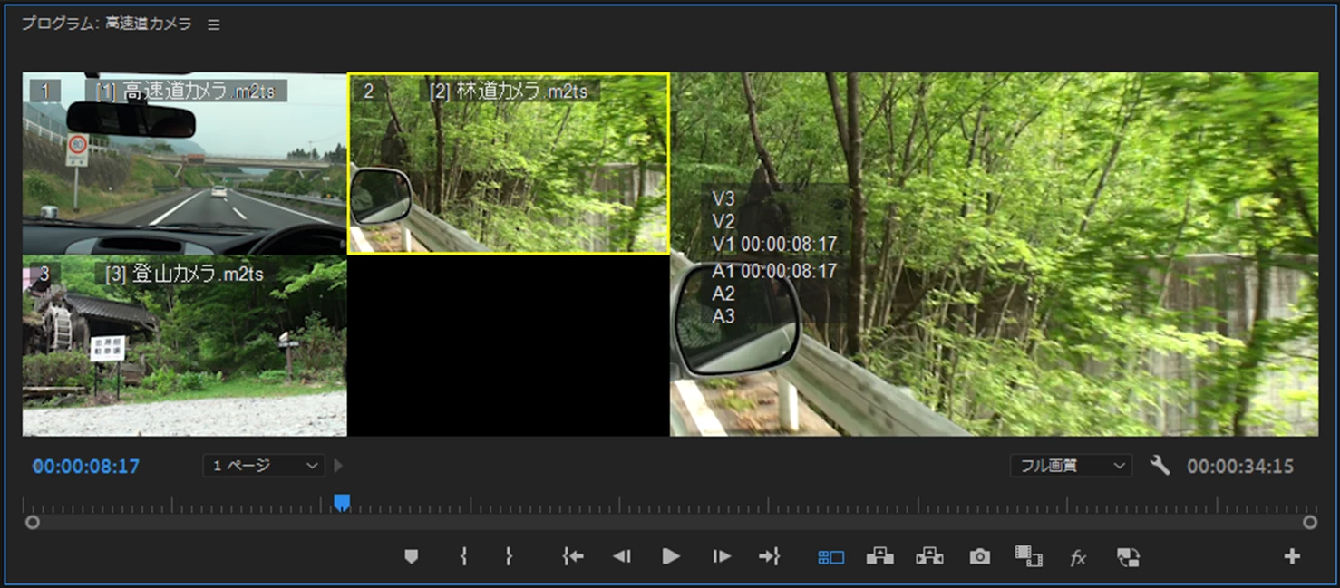

④すると、下図のように表示されます。
「クリップ名を使用」を選択しましたので、拡張子も表示されてしまいます。
