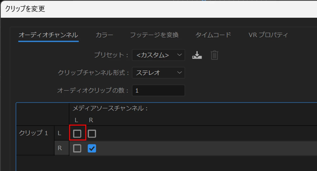

①4カメの映像を「プロジェクト」パネルに読み込んでから、そのアセットの上で右クリックし「変更」→「オーディオチャンネル」を選択して開いた「クリップを変更」ウィンドウで、1名の音声が録音してあるチャンネルのチェックを外します(下図赤枠部)。
*ここでは、1名の音声が録音してあるチャンネルは「L」と仮定しました。
②其のアセットをビデオ&オーディオトラックに配置し、「右チャンネルを左チャンネルに振る」エフェクトを適用します。
③「マルチカメラソースシーケンスを作成」ウィンドウの「オーディオ」項で「カメラ4」を設定します。
