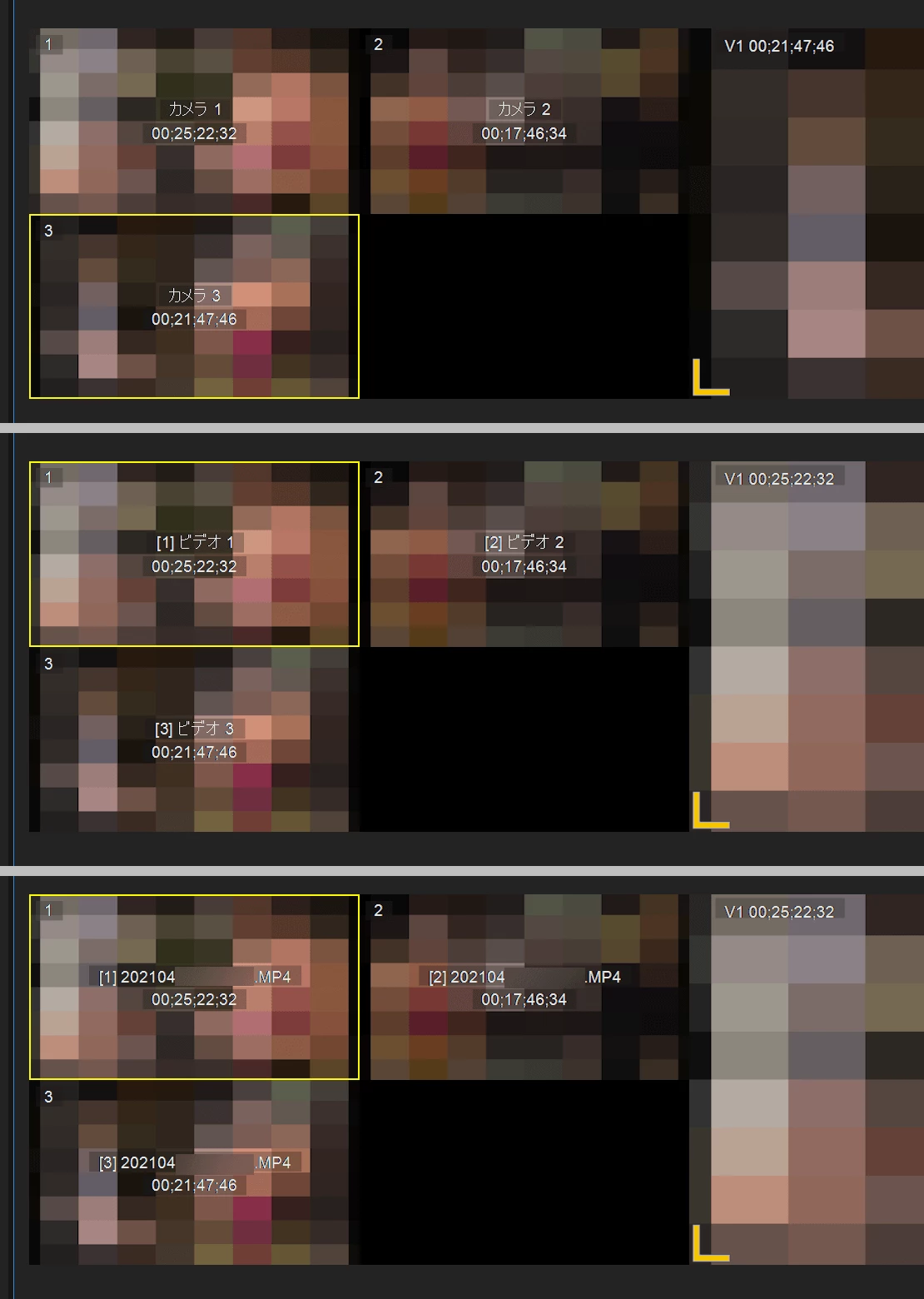

この機能がどれだけ役に立つかはわかりませんが、オーバーレイをONにしている場合、その表示が変化します。
3パターンの表示状態を縦に並べた画像を添付します。

Ckunさま
いつもありがとうございます!!
こういったことができるのですね。
カスタムもできるんですね。
色々試してみます。
