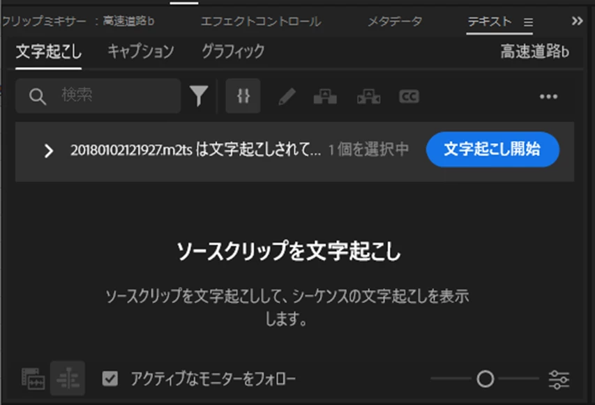

マルチカメラソースシーケンスをで文字起こし
マルチカメラソースシーケンスを作成して、
文字起こしをしたいと思ったのですが、
「文字起こし開始」という青色の表示が出てきません。
どうしたらいいでしょうか?

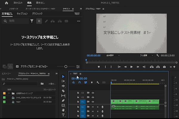

マルチカメラソースシーケンスでマルチカメラ編集後の文字起こしの場合、「静的な文字起こし」でシーケンス内の内容に対して文字起こしを作成することができます。
ざっと手順を動画化したのでのせてみます。
(ループ動画なので見にくくてすみません。黒い画面が冒頭です。)
もちろん、この方法が一番良いというわけではなく、状況や編集の進め方に応じて「動的な文字起こし」(素材に対して文字起こし)を併用していただくのも良い方法だと思いますので、やりやすい方法で進めていただくと良いのではないかなと思います。

まず、OSとそのバージョン、Premiere Proのバージョンを教えていただけますか。
推定ですが、「テキスト」パネルの「文字起こし」タブに「文字起こし開始」の表示が出ていませんか。
またはマルチカメラソ―スシーケンス(クリップに最適な新規シーケンス)の文字起こしがされていませんか。
うまくいかないようでしたら、マルチカメラソースシーケンス(クリップに最適な新規シーケンス)の音声クリップと音声を使用した映像素材の音声クリップとを入れ替えて文字起こしをしてみたらいかがでしょうか。

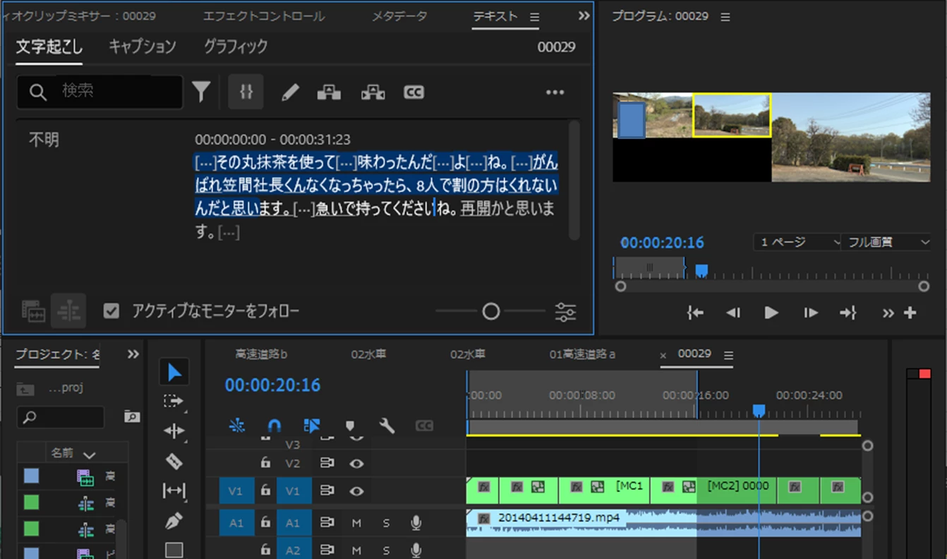

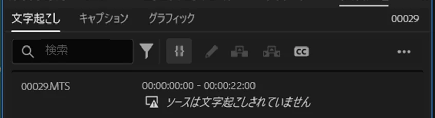

マルチカメラソ-スシーケンスの音声クリップからは下図のような表示が出て文字起こしされませんでした。そこで元の映像クリップの音声クリップで試したらまくいきましたので、音声クリップの入れ替えを提案しました。
音声クリップを入れ替えた場合、下図のように表示されました。

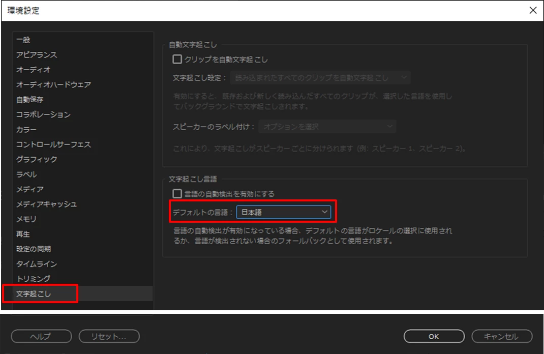

また、作業開始する前に、
「環境設定」→「文字起こし」で、「クリップを自動文字起こし」と「言語の自動検出を有効にする」にはチェックを入れず、「デフォルトの言語」は「日本語」に設定しておきます。
「クリップを自動文字起こし」にチェックを入れると、クリップをタイムラインに配置すると、即自動文字起こしされます。

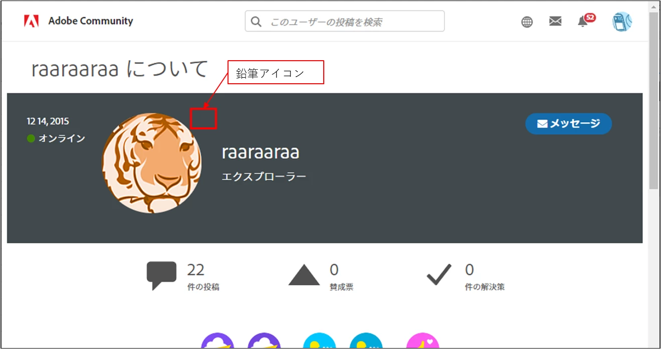

>アイコンがトラに変わっていました。
ここ数年の間に、フォーラムも変更が2回くらい?あったように記憶していますので、その時に自動的に変更されてしまったのではと思います。変更は本人のみしかできません。
ご自身のプロフィールアイコンをクリックして開いたページから変更できます。
下図赤枠部にある「鉛筆」アイコンをクリックすると、編集頁が開きますのでそこで変更できます。鉛筆アイコンは本人しか表示されません。
