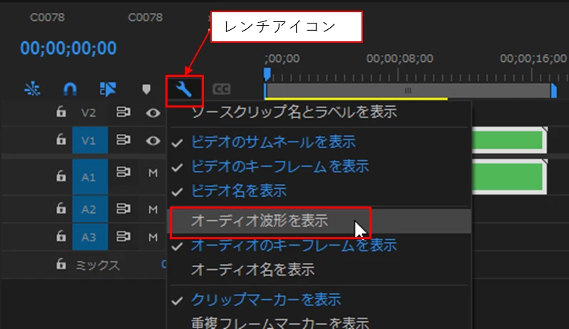

こんにちは、gcg65083026 さん
「タイムライン」パネルの左上部にある「レンチアイコン」をクリックして開いたメニューの「オーディオ波形を表示」コマンドにチェックが入っているでしょうか。入っていない場合はそのコマンドを選択してチェックを入れてみてください。
また、一般のオーディオクリップには波形は表示されるのでしょうか。
gcg65083026
Dec 4, 2023 12:12 PM UTC
ご回答ありがとうございます。
オーディオ波形表示のチェックは入っています。
なにより、オーディオをレンダリングすれば波形が表示されていますし、マルチカメラソースシーケンス以外のクリップはちゃんと波形が出ていますので、その辺りの問題はないと思います。
ちなみに、今色々といじっていたらマルチカメラソースシーケンスのシーケンス設定でオーディオのチャンネル数を1にすると波形が表示されました。
この場合モノラルになってしまうので、メインシーケンスで「左チャンネルを右チャンネルに振る」エフェクトで擬似的にステレオにすることは出来ました。
ただ、これでは完全な解決にならずちょっとモヤモヤしています…。
