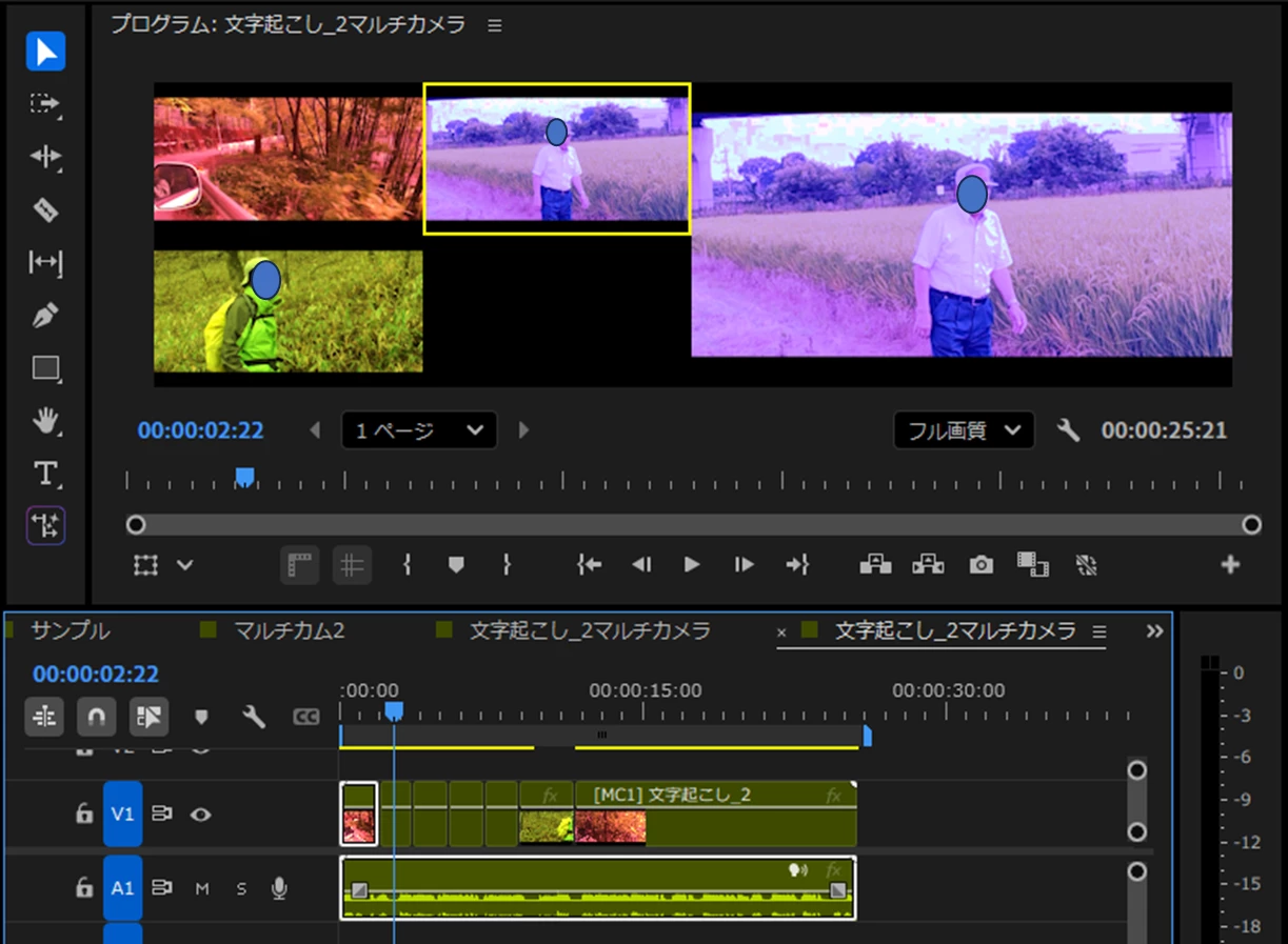

Windows 11+Premiere Pro v25.5で確認しましたがそのような症状は確認できませんでした。

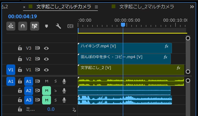

「マルチカメラソースシーケンス」をタイムラインで開いた状態です。
この状態でV1~v3トラックのクリップに「クロップ」と「Lumetriカラー」エフェクトを適用しました。
「マルチカメラソースシーケンス」から「クリップに最適な新規シ-ケンス」を作成したものです。
すべてのトラックで「クロップ」と「Lumetriカラー」エフェクトが適用されています。

「マルチカメラソースシーケンス」をタイムラインで開いた状態で、V1~V3トラックのクリップに「クロップ」と「Lumetriカラー」エフェクトを適用したのですよね。
しかし、「クリップに最適な新規シ-ケンス」では、V2トラックのクリップには「クロップ」エフェクトが適用されていないのですよね。
V2トラックのクリップの「クロップ」エフェクトが抜け落ちた理由は分かりませんが、

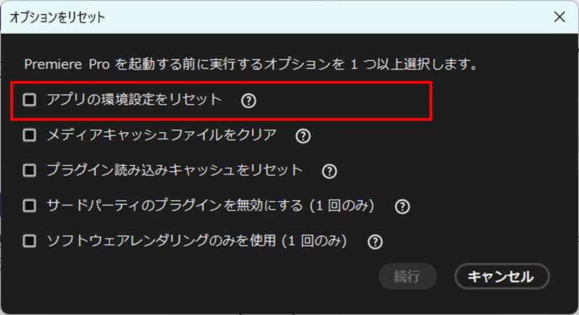

「Ctrl」キーを押したまま、Premiere Proを起動し、開いた「オプションをリセット」ウィンドウで「アプリの環境設定をリセット」にチェックを入れ「続行」をクリックします。
※「アプリの環境設定をリセット」は、カスタムプリセット等は削除されますので、作成してある場合はバックアップを取ってから行ってください。
上記でうまくいかない場合は、「オプションをリセット」ウィンドウで「メディアキャッシュファイルをクリア」にチェックを入れ再度試してみてください。
