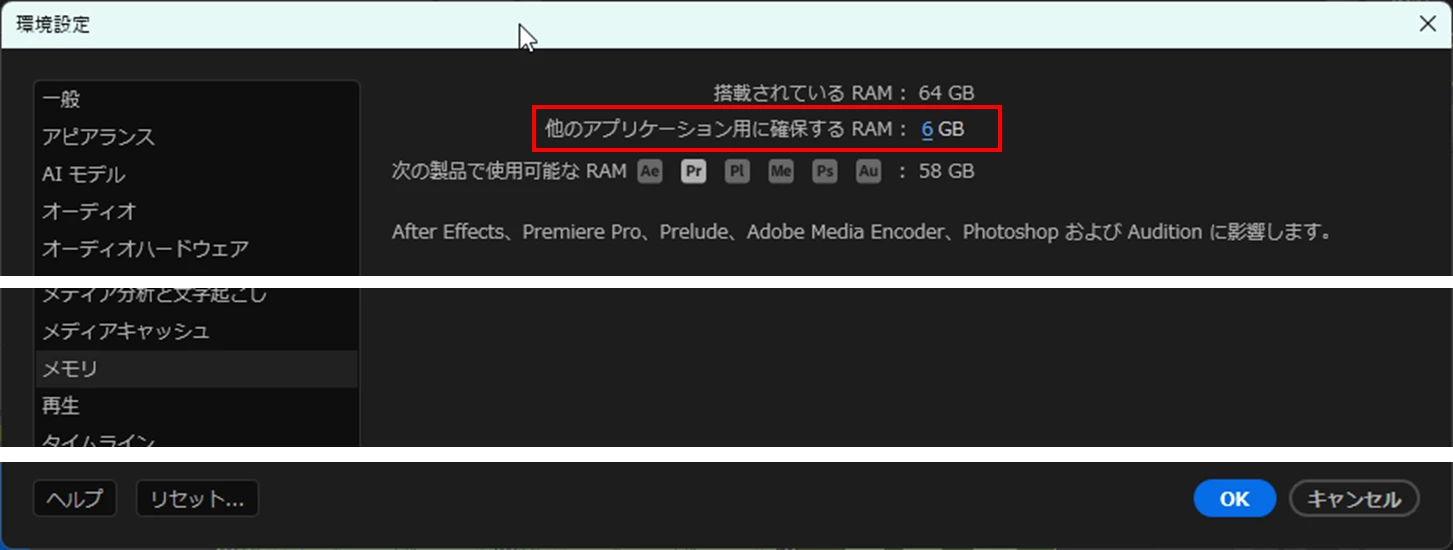

    ①Premiere Proに割り当てるメモリ量を確認し、増やせる場合は増やします。
    「環境設定」の「メモリ」ペインで、「他のアプリケーション用に確保するRAM」を少なくします。4~5GBくらいでしょうか。

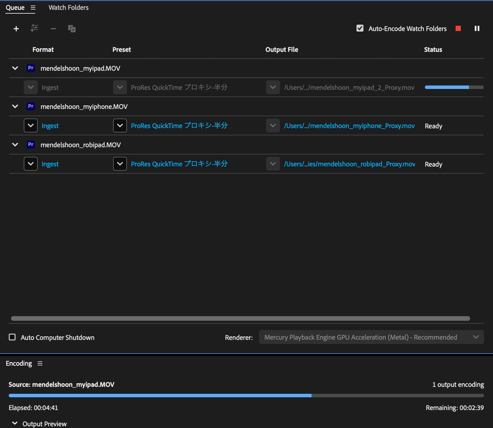

    ①映像素材を「プロジェクト」パネルに読み込み、すべてを選択して、右クリックし開いたコンテキストメニューから「プロキシ」→「プロキシを作成」を選択します。
    ②開いた「プロキシを作成」ウィンドウで、プロキシファイルの「フレームサイズ;半分」、「プリセット;ProRes Quick Time プロキシ」、「透かし;プロキシアイコン」、「位置;ご自身で指定」に設定し、「OK」をクリックします。
    *「フレームサイズ;半分」でも重たい場合は、「1/4」にしてみます。
    ③バックグラウンドでMediaEncoderが起動し、プロキシファイルが作成されます。

    ありがとうございます!早速やってみましたが、一番上のファイルが終わると同時にPCが固まります。1度目は気のせいかと思い、2回、3回、4回と試しましたが一番上のファイル処理が終わるところで固まっているようです。(プレミアプロだけではなくMacが固まるー何も操作できなくなるので電源ボタンを押すしかなくなりました)何か設定で試せそうなことがあったら教えていただけると助かります。

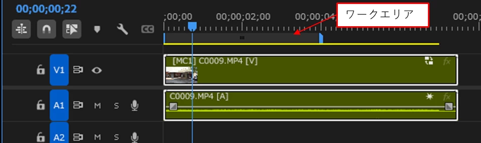

    一旦そのファイルを半分くらいの長さにして試してみてはいかがでしょうか。
    *半分くらいの長さにするには、Premiere Proにそのファイルを読み込み、シーケンスに配置して、半分くらいの位置にワークエリアを設定して書き出します。両端の青いツメをドラッグすれば移動できます。
    「書き出し」画面で右側列の「範囲;ワークエリア」になっていることを確認します。

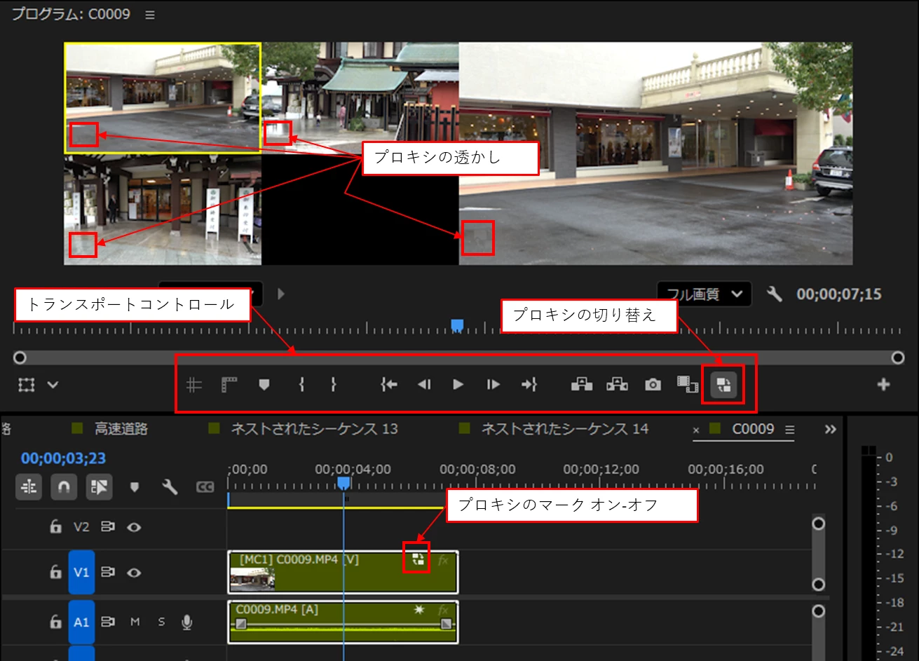

    マルチカメラ編集中は、「トランスポートコントロール」部の「プロキシの切り替え」を「オン」にしてください。すると、「プロキシの透かし」が表示されます。ビデオクリップにも表示されます。
