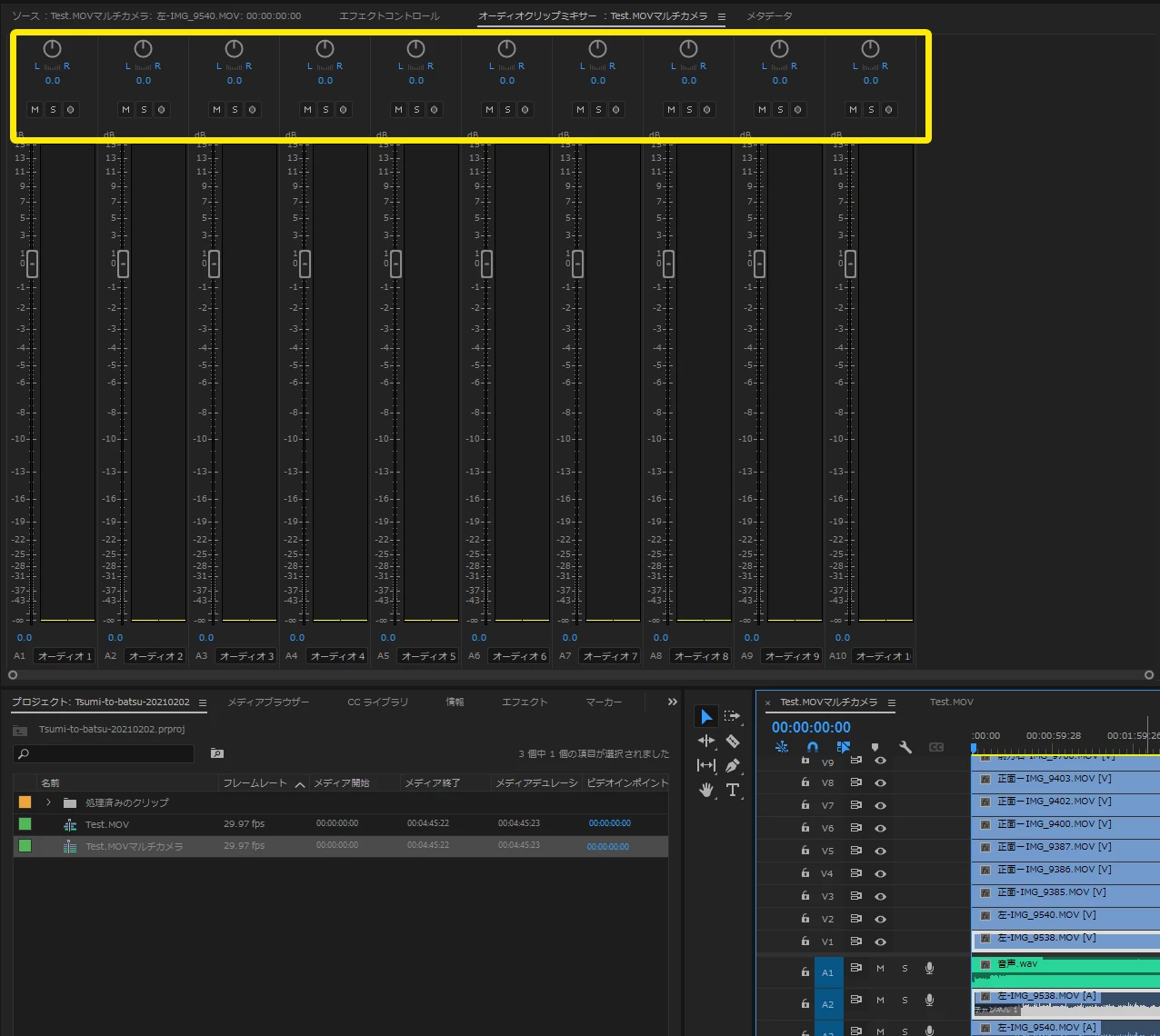

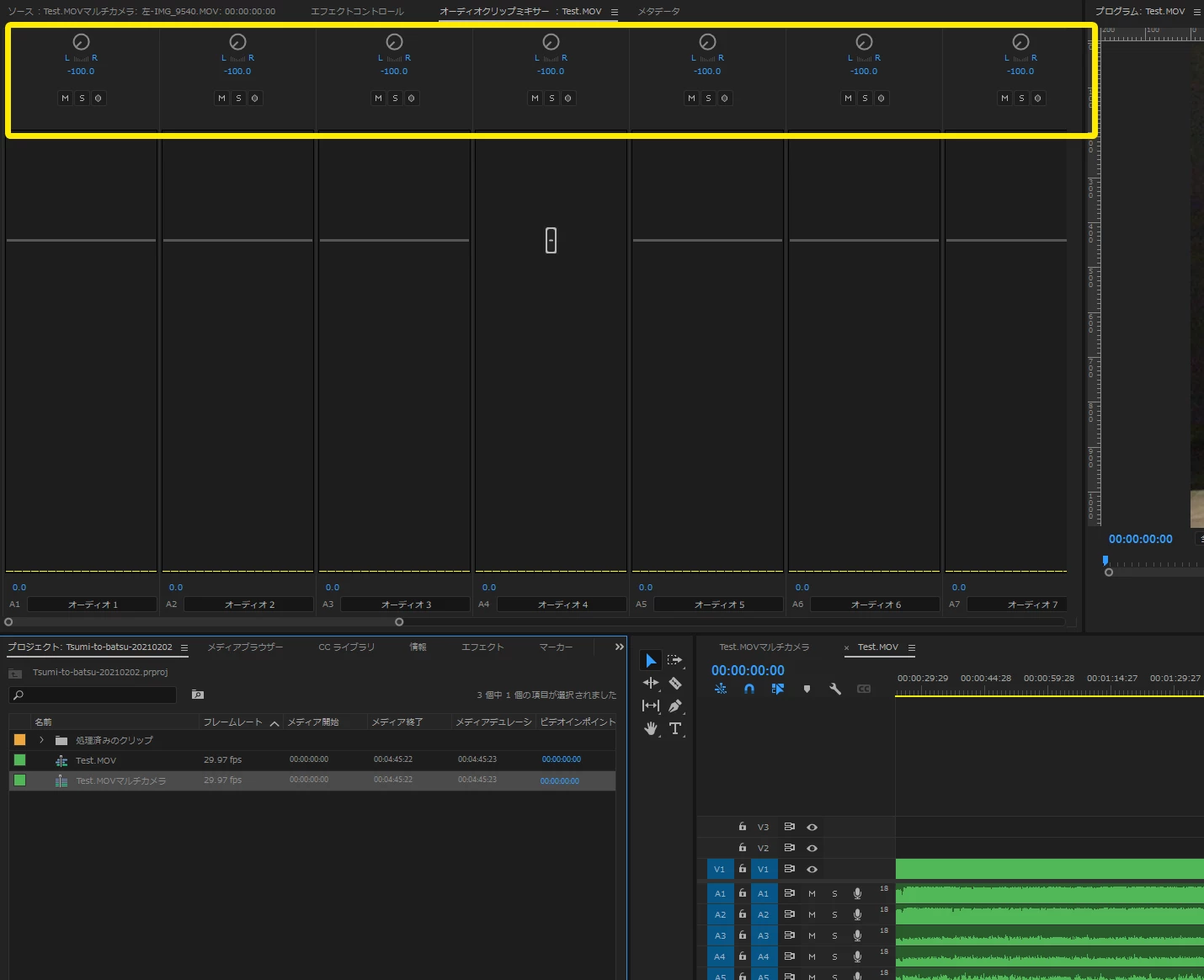

    ただ、トラックを追加後に、編集する用のシーケンス(カメラを切り替えて編集していたシーケンス)を再生すると、音声がL側からしか聴こえなくなってしまいました(昨日までは正常にLR両方から音が出ていました)。
    試しに新規プロジェクト、マルチカメラシーケンスを作成し、右クリックから[クリップに最適な新規シーケンス]を作成したところ、L側からしか音が聞こえない状態です。
    [オーディオクリップミキサー]というパネルを見ると全てのPANがL側に寄った状態でした。
    (各PANをセンターに戻せばLR両方から聴こえます。)
    新規プロジェクトをいくつか作成しましたが、同様の事象となります。オーディオ関係をいじった記憶はないのですが、どこかに設定がある(私が不意にどこかで変更してしまった?)のでしょうか。
    ちなみに、マルチカメラシーケンスの方はPANが中央になっています。
    ご存知でしたら教えていただければ幸いです。
    よろしくお願いいたします。
    Ckun
    CkunCommunity ExpertCorrect answer
    Feb 2, 2022 10:24 AM UTC
    私はPremiere Proのマルチカメラ編集についてはさほど経験が無いので、お書きいただいた情報と画像から完全に状況を把握できていないかもしれないのですが、マルチカメラシーケンスを作成なさった際のオーディオ設定によっては、カメラ(クリップ)を追加した際にマルチカメラシーケンスのオーディオチャンネル数の変更(増加)と、追加したカメラの音声トラックを「トラック出力チャンネルの割り当て」にて追加した適切なチャンネルに割り当てる必要も生じると思います。
    私の場合、マルチカメラ編集で使う音声はメインカメラの音声のみか別録り素材を使うことがほとんどなので、この辺の設定をあまり意識したことはないのですが、どのカメラの音声を使うかですとか、最終的なミックスをどうするかによって、手動でチャンネルの割り当てなどが必要になってくるケースのように思います。
