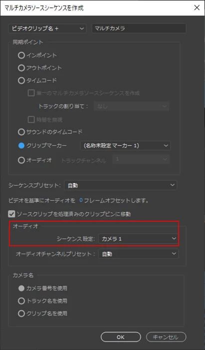

3台のカメラで録画、1台のオーディオレコーダーで録音して編集しようとしています。3台のカメラにはそれぞれにマイクが付いていて録音もされています。しかし、編集では音源はオーディオレコーダーのものだけを使いたいです。タイムラインで、他のカメラ付属の音源にミュートをかけることによってそれは可能ですが、一度画像の編集のためにマルチカメラ編集設定にすると、どうしても全部の音が取り込まれてしまいます。どうしたら良いか教えてください。どうぞよろしくお願いします。

「マルチカメラシーケンスを作成」ダイログボックスの「オーディオ」の「シーケンス設定」で「カメラ1」を設定したらいかがでしょうか。この場合は、カメラ1の音声が使用されます。
Tomoko5E8Dさんの場合、ここが「すべてのカメラ」に設定されていませんか。

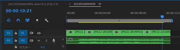

マルチカメラ編集が終わった段階でタイムラインは下図のようになっています。
A1(カメラ1)はミュートをかけても良いし、削除しても良いと思います。そして別録音の音声を追加すれば良いと思います。

ご説明いただき、ありがとうございました。何分初心者なので、暇がかかりましたが、おかげさまで解決しました。
