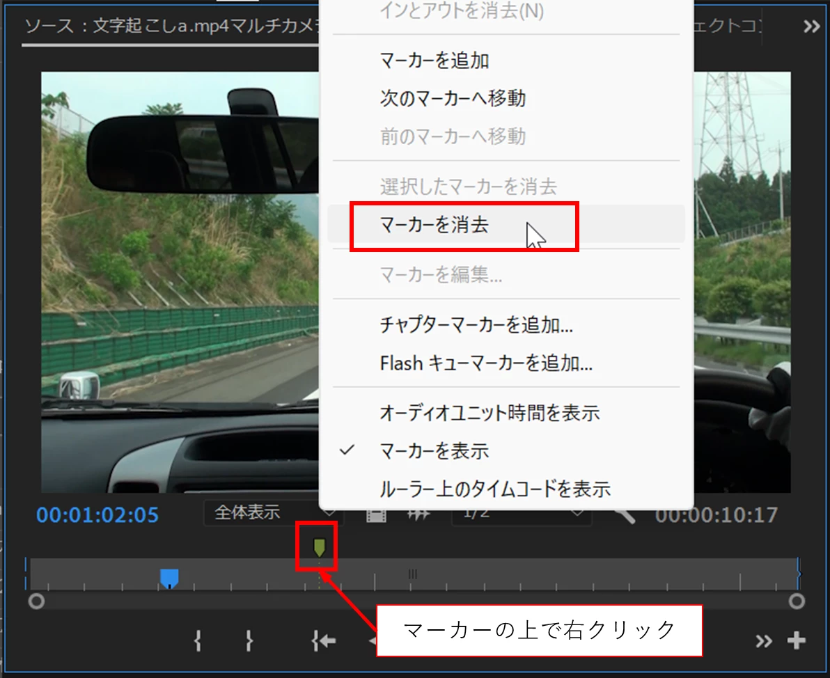

クリップマーカーの消去方法は、
クリップマーカーを設定したクリップの上でダブルクリックすると、「ソースモニター」にそのクリップの映像が表示され、下部にはクリップマーカーが表示されます。そのクリップマーカーの上で右クリックし開いたコンテキストメニューから「マーカーを消去」を選択します。お試しください。

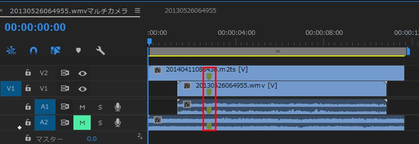

それぞれのカメラのクリップの同期させるポイントにクリップマーカーを打ち、同期ポイントを「クリップマーカー」に設定してみたらいかがでしょうか。
下図はクリップマーカーで同期をとった例です。
今後は、カチンコの音や手ばたきの音を同時に録音しておくと、これらの音でオーディオ同期がうまくいくのではと思います。

クリップマーカーの消去方法は、
