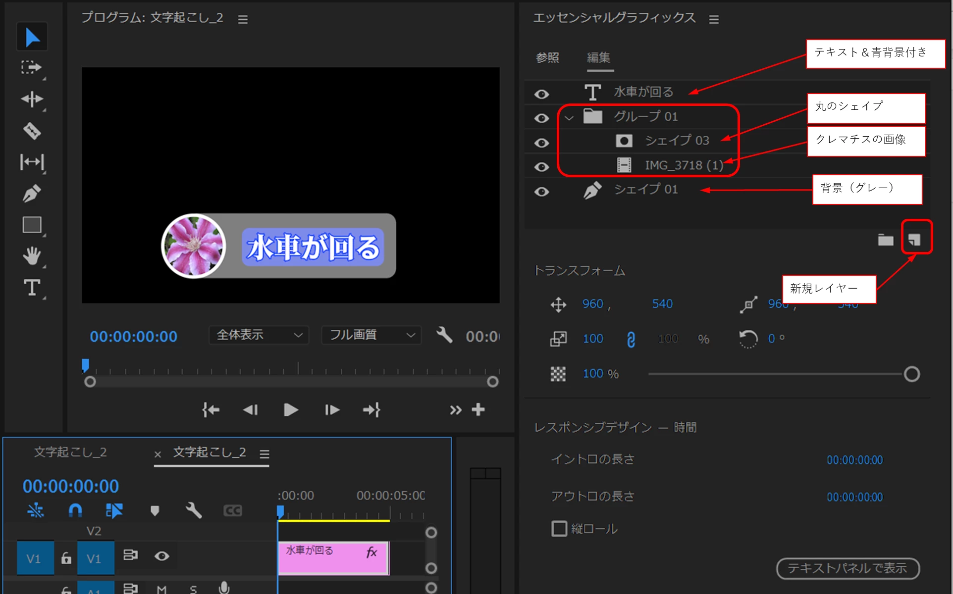

①各レイヤーを下図のように作成します。丸アイコンの部分はグループ化します。クレマチスの画像は「新規レイヤー」→「ファイルから」から読み込み、トランスフォームの「位置」と「スケール」で丸アイコンの中へうまく入るよう調整します。

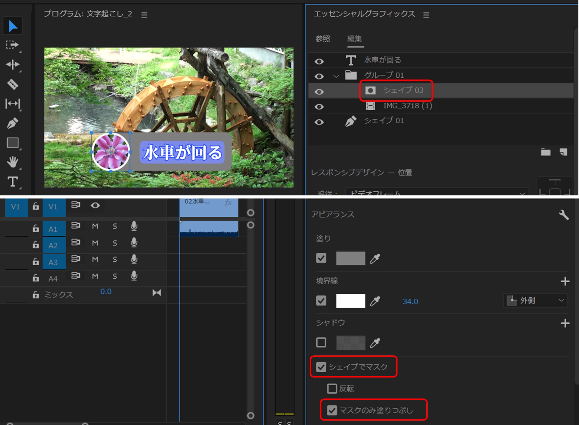

②「シェイプ03」レイヤーの「アピアランス」項は下図のように設定します。これはシェイプの「塗り」でマスクを作成しますので、下のレイヤーの花が見えてきます。

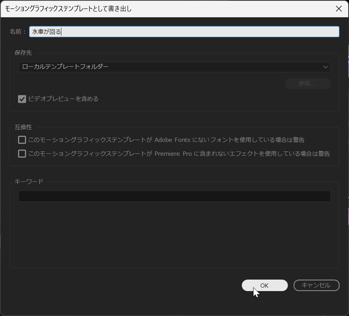

③モーショングラフィックステンプレートとして書き出します。
ローカルテンプレートフォルダーにモーショングラフィックステンプレートが書き出されます。

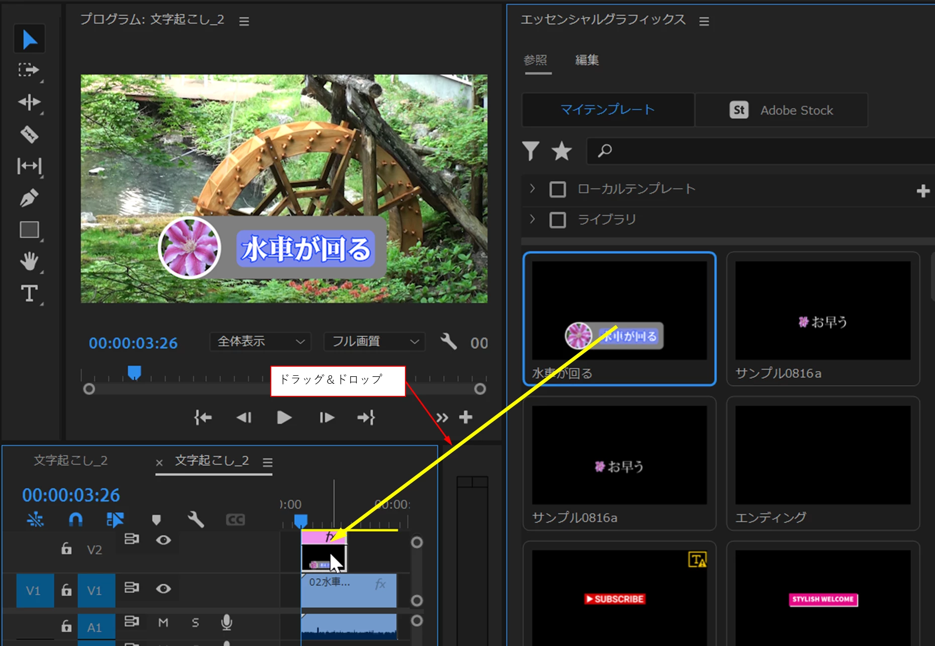

④ローカルテンプレートフォルダーのモーショングラフィックステンプレートをビデオトラックにドラッグ&ドロップで配置します。

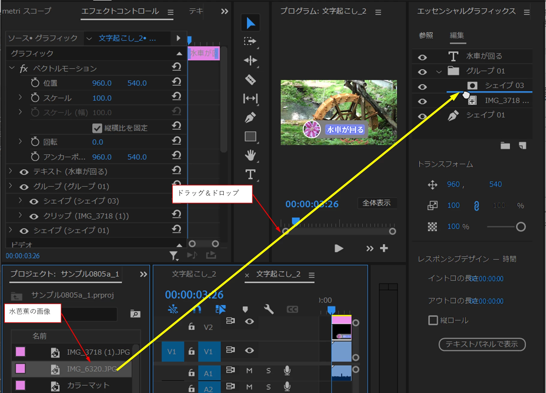

⑤差し替える水芭蕉の画像を「プロジェクト」パネルに読み込み、「プロジェクト」パネルからクレマチスの画像レイヤーの上側へドラッグ&ドロップします。
*YouTube動画ではファイル名ではなく画像アイコンになっていますね。ここが異なっています。

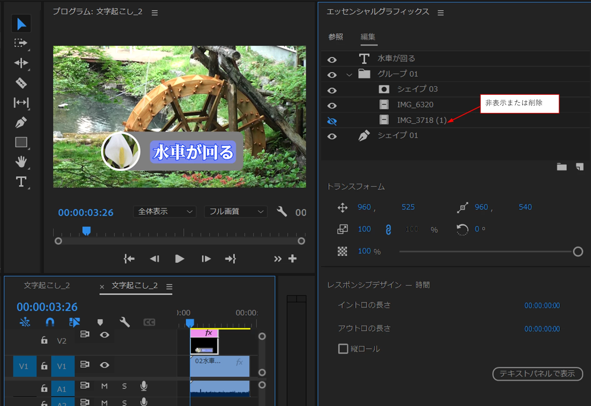

⑥丸アイコンの中の画像が水芭蕉の画像に差し変わります。
クレマチスの画像レイヤーは非表示にするか削除します。そのままでも構いませんが。
以上で出来上がりです。
