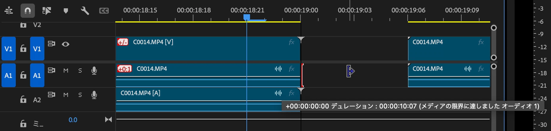

「メディアの限界に達しました」と表示されオーディオクリップが復元できません
オーディオの編集中に1部分を削除し、その後該当の部分を復元しようとしたのですが添付写真のように「メディアが限界の限界に達しました」となり、復元できません。
クリップの前部分、後ろ部分どちらから試しても無理でした。
このような現象に陥った原因を教えていただけますでしょうか。

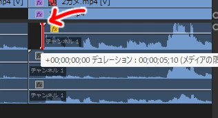

    特に2枚目の方を見ますと、クリップ左端上に小さな三角が表示されているので、少なくともこのクリップの冒頭なので、それより手前の素材は存在しない状況かと思います。
    1枚目については、クリップ右上に小さな三角は表示されていませんが、オーディオユニット時間で微調整した際には表示されないこともあるので、おそらくこちらも素材の限界に達していると思います。
