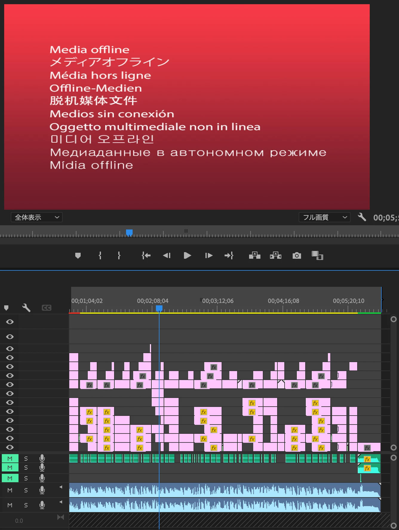

メディアの再リンクをして、シーケンス上はリンクされた状態になっているのに、
プレビュー画面などは、メディアオフラインの赤い画面のままです。
アプリの再起動、PCの再起動、キャッシュクリア、RAMクリアも試しましたが、効果がありません。
プロジェクトと素材を別のハードにコピーして作業しようとした時に、この状態になりました。
また、数ヶ月前に使っていた古いプロジェクトを久々に開いた時にも同じ現象が起きました。(この時は、同じPC、同じハードの中で作業していましたが、ハード内でのフォルダ移動は行いました。)
解決策を至急知りたいです。

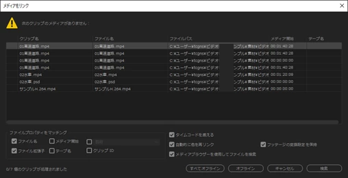

Premiere Pro起動時、「メディアをリンク」ウィンドウ(下図)は表示されないが、「プログラムモニター」は赤くなるということでしょうか。

私、クリップ数個を他のフォルダーへ移動して試したのですが、Premiere Pro起動時に「メディアをリンク」ウィンドウは表示されず、「プログラムモニター」とタイムラインのクリップが赤くなる症状が出ました(下図)。
このような場合の対応策は、
「プロジェクト」パネルでそのクリップの映像(画像)アセットの上で右クリックし(Windowsの場合)、開いたコンテキストメニューから「メディアをリンク」を選択すると、「メディアをリンク」ウィンドウが表示されます。
「メディアをリンク」ウィンドウの左側でファイルの保存フォルダーを指定し、右側でそのファイルを選択して「OK」をクリックすれば再リンクできます。
その症状を呈しているクリップ数が多いと大変だと思いますが、試してみたらいかがでしょうか。
素材ファイルの保存先フォルダーを移動すると、Premiere Proはその素材ファイルの保存先が分からなくなって、「メディアをリンク」ウィンドウを表示させ、どのフォルダーに移動したか教えてくださいと質問してきているのです。

「メディアをリンク」ウィンドウは表示されないが、「プログラムモニター」は赤くなるということで間違いありませんが、
その時タイムラインのクリップは、赤くなっておらず、リンクされている状態のように見えます。(添付画像のような状態です。)

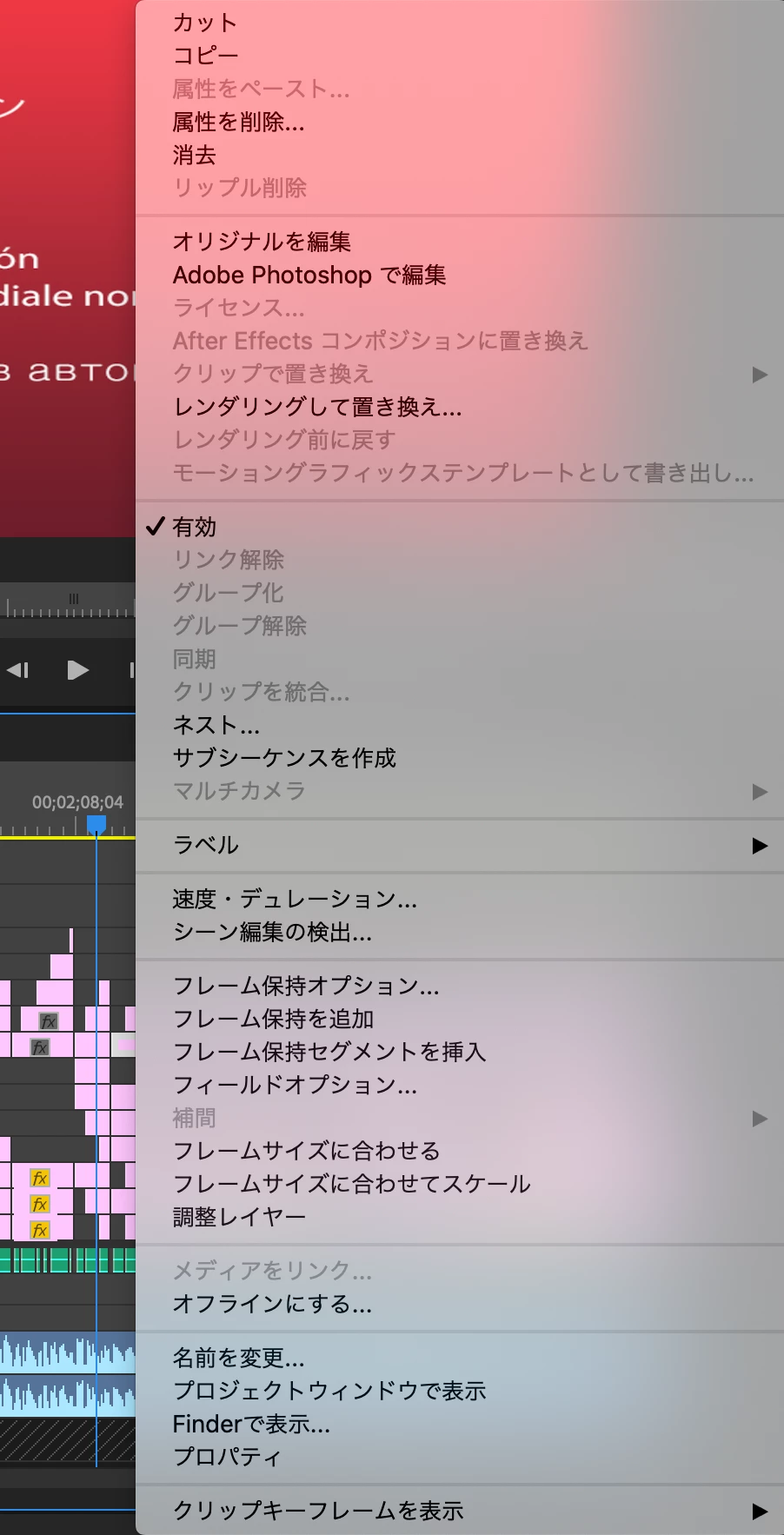

タイムライン上はリンクされていると認識されているようなので、
右クリックしても「メディアをリンク」の項目が押せない状態となっています。(添付画像2枚目)
一度メディアをオフラインにして、再度リンクし直してみても、同じ状態に戻るだけです。
そうですか。何か不思議ですね。
赤くなるクリップは、数多いのでしょうか。または1個~数個でしょうか。
念のためですが、提示頂いたスクリーンショットからではタイムラインがズームアウトしているため、良く分かりませんが、V9トラックの再生ヘッドがある位置に数フレーム以下の短い赤いクリップが配置されているということはないでしょうか。
