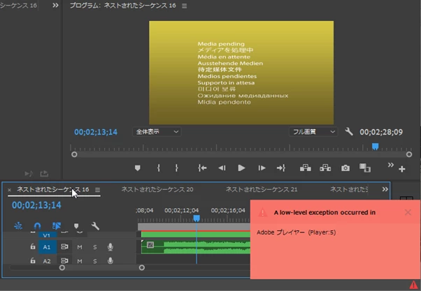

    現在、v14.1で下図の様になるトラブルが出ているのですが、xliberoさんの場合はv12.1.2ですよね。少し違うのかも知れませんが、下記①を試されたらいかがでしょうか。また、v12の使用はあまりお勧めできないのですが、この際、v14.0.4にアップデートを試されたらいかがでしょうか。
    ①レンダラーを高速処理になっていれば、 「Mercuy Playback Engine - ソフトウエア処理」に設定変更します。
    ②上記①でもエラーが発生する場合は、v14.0.4にダウンデートします。

    ※レンダラーを 「Mercuy Playback Engine - ソフトウエア処理」に設定するには、メニューの「ファイル」→「プロジェクト設定」→「一般」を選択し、開いた「プロジェクト設定」ウィンドウの「レンダラー」項で「Mercuy Playback Engine - ソフトウエア処理」を選択し、最後に「OK」をクリックします。
    「Mercuy Playback Engine - ソフトウエア処理」に設定すると、「高速処理エフェクト」が機能しなくなる、レンダリングや書き出しに時間がかかるようになる症状がでます。バグ修正のアップデートを行ったら速やかに元の設定に戻しましょう。

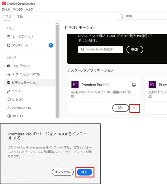

    ※v14.1からv14.0.4にダウンデートするには、「Creative Cloud Desktop」ウィンドウの「Premiere Pro v14.1」の「開く」の右側にある「横3点アイコン」をクリックして開いたメニューから「他のバージョン」を選択し、次のメニューで「Premiere Pro(v14.0.4) インストール」を選択します。次に「Premiere Proのバージョン14.0.4をインストールする」ウィンドウが表示されたら「続行」をクリックします。
    私は、v14.1の新機能を使用する必要性がなければ、v14.0.4へのダウンデートをお勧めします。
