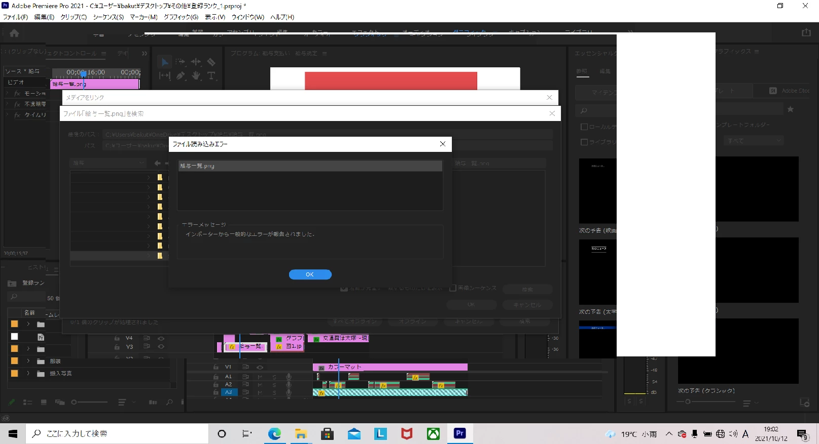

premirepro初心者です。
久ぶりにソフトを立ち上げ、新バージョンでプロジェクトを起動させたのですが、
メディアのリンクがうまくいきません。PC内には素材がはいっているのですが、
対処法などお教えいただけますでしょうか。

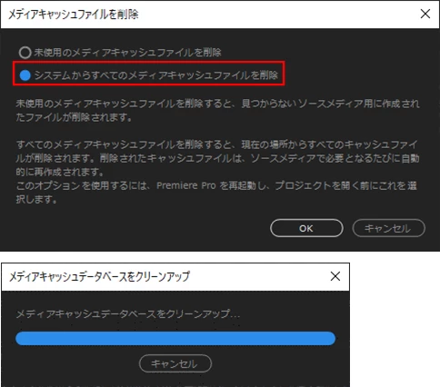

「システムからすべてのメディアキャッシュファイルを削除」の選択ができないのですが、
原因などございますでしょうか。

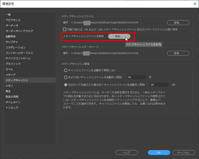

150kwさんからメディアキャッシュの削除方法をお教えいただいてますが、一応Adobe公式のマニュアルの該当箇所のリンクをはっておきますね。
Premiere Pro でメディアキャッシュを管理する方法 (https://helpx.adobe.com/jp/premiere-pro/)
リンク先中ほどの灰色四角内に書かれている内容(トラブルシューティングに有効なPremiere Proを閉じた状態での削除方法)も、参考になると思います。

「メディアのリンクエラー」と「インポーターから一般的なエラーが報告されました。」の2個のエラーが出ているようですね。
前者のエラーが出ているのはオーディオクリップでしょうか。

ご連絡ありがとうございます。
試してみましたが、やり方があっていないのか、メディアリンクができませんでした。

①Premiere Pro CCを起動し、「ホーム」ウィンドウが表示されている状態で、Premiere Proのメニューの「編集」→「環境設定」→「メディアキャッシュ」を選択し、「環境設定」ウィンドウを開きます。
②開いた「環境設定」ウィンドウの「メディアキャッシュファイルの削除」項の「削除」をクリックします。
③開いた「メディアキャッシュファイルを削除」ウィンドウで、「システムからすべてのメディアキャッシュファイルを削除」を選択し、「OK」をクリックします。
④環境設定のウィンドウに戻りますので、「OK」をクリックします。
