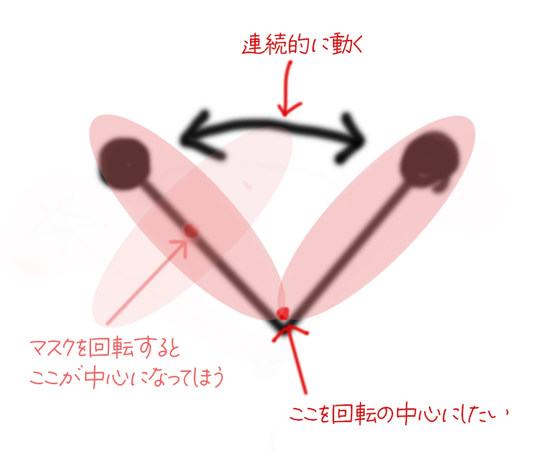

モザイクやブラーのマスク回転の中心点は変更できますか?
例えば車のスピードメーターみたいなものにモザイクを付けたいと思ってるのですが、
メーターの針全体にマスク→回転しようとするとそのマスク図形の中心が回転の軸になり、
手間がかかります。
そこで質問なのですが、マスクの回転の中心を設定する事はできるのでしょうか?
言葉での説明が難しいので簡単な図をつくってみました。
説明と図から意図を汲んでいただけると大変助かります...
※自動追尾も試しましたが物体の重なりなどがあって形が崩れてしまいます。

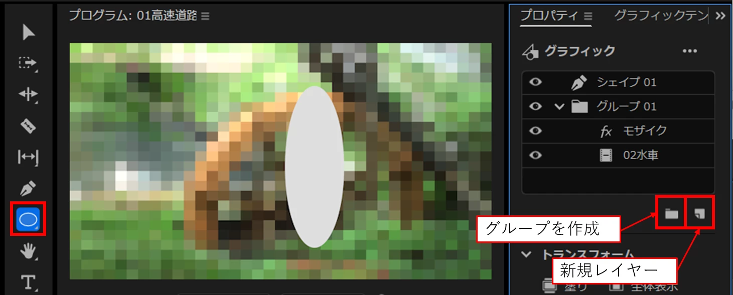

エッセンシャルグラフィックスの楕円シェイプのマスクを使用した方法を説明します。
①「新規レイヤー」アイコンをクリックして映像を読み込み、「モザイク」エフェクトをかけます。さらに両者を選択し「グループを作成」アイコンをクリックしてグループ化します。
次に「楕円ツール」でマスクを作成します。
各レイヤーの上下関係は図のように配置します。

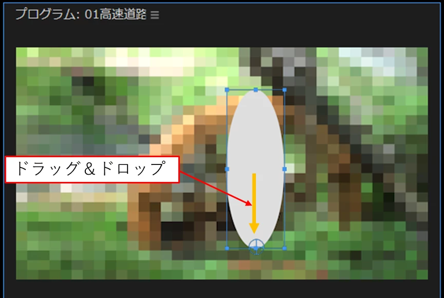

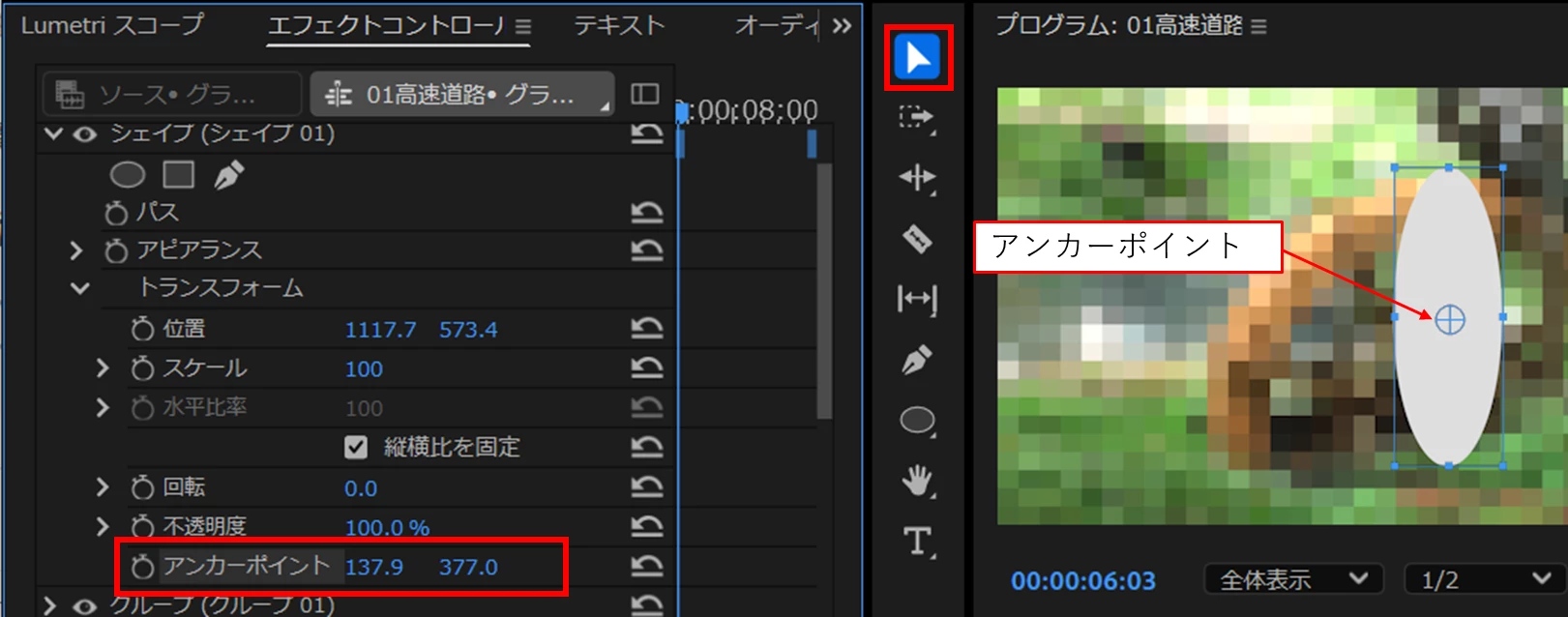

②「選択ツール」を選択し、「エフェクトコントロール」パネルで、「シェイプ(シェイプ01)」の「トランスフォーム」の「アンカーポイント」を選択すると、「プログラムモニター」で「マスク」の「アンカーポイント」マークが表示されます。
③アンカーポイント」マークをドラッグ&ドロップしてマスクの回転中心へ移動します。

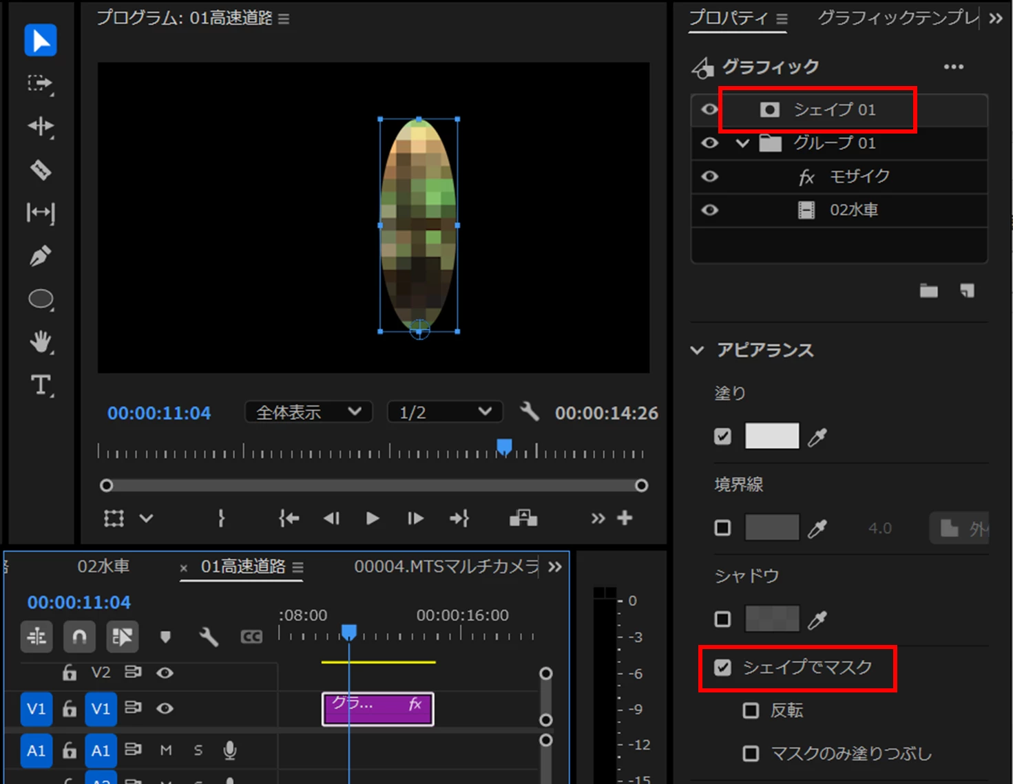

④「シェイプ01」レイヤーを選択し、「アピアランス」項の「シェイプでマスク」にチェックを入れると、マスクが透明になって背景のモザイクの部分が見えてきます。

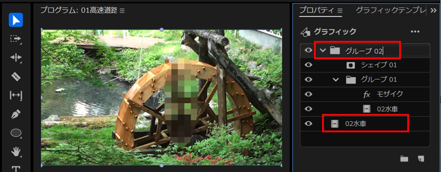

④マスク以外の背景が無くなってしまいますので、再度背景映像を読み込みます。さらこの背景映像にマスクがかからないように、「シェイプ01」と「グループ01」各レイヤーをグループ化します。

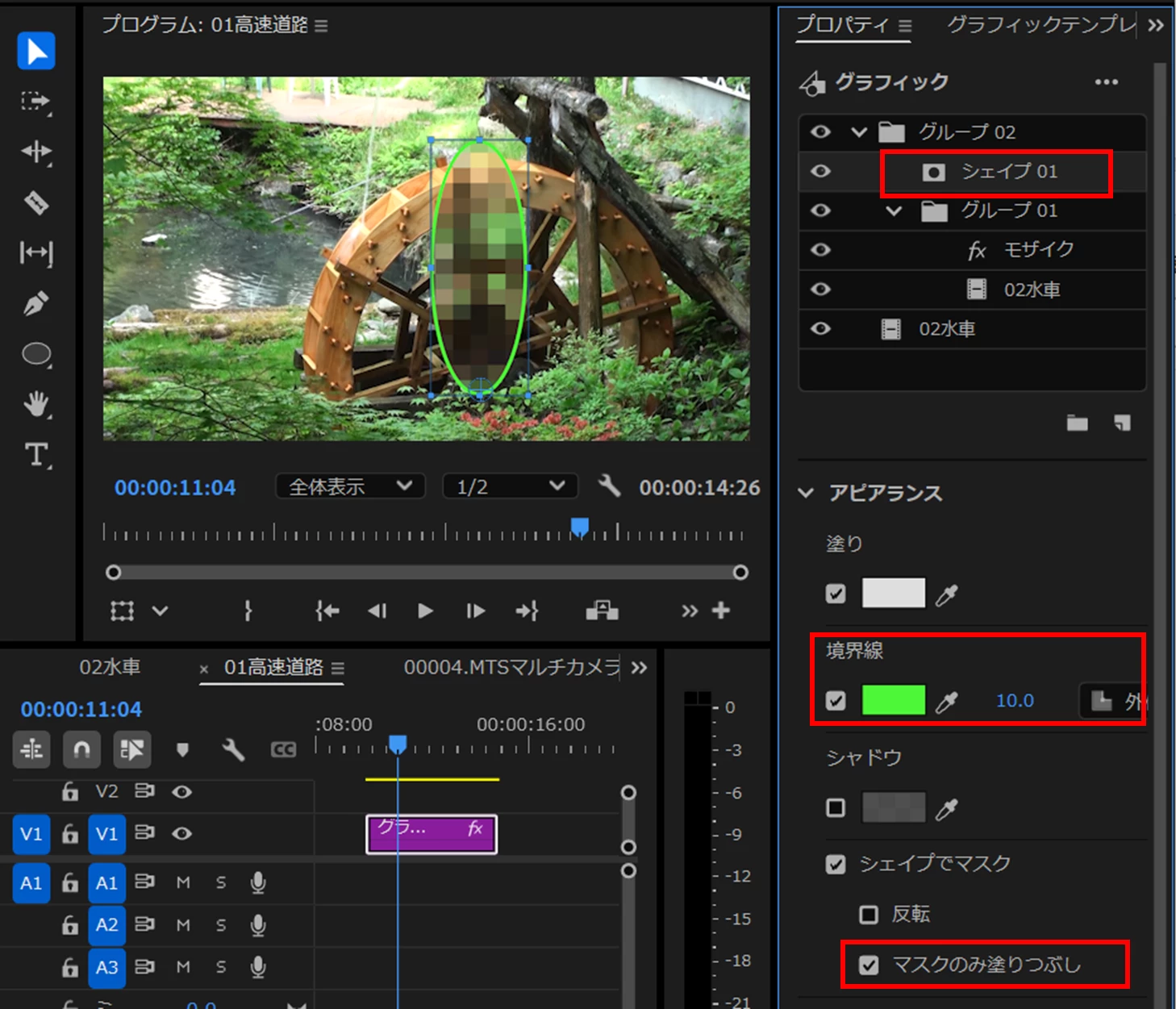

⑤マスク境界が不鮮明の場合は、マスク周囲に境界線を追加できます。「シェイプ01」レイヤーを選択し、「アピアランス」項で「境界線」を設定し、「マスクのみ塗りつぶし」にチェックを入れます。

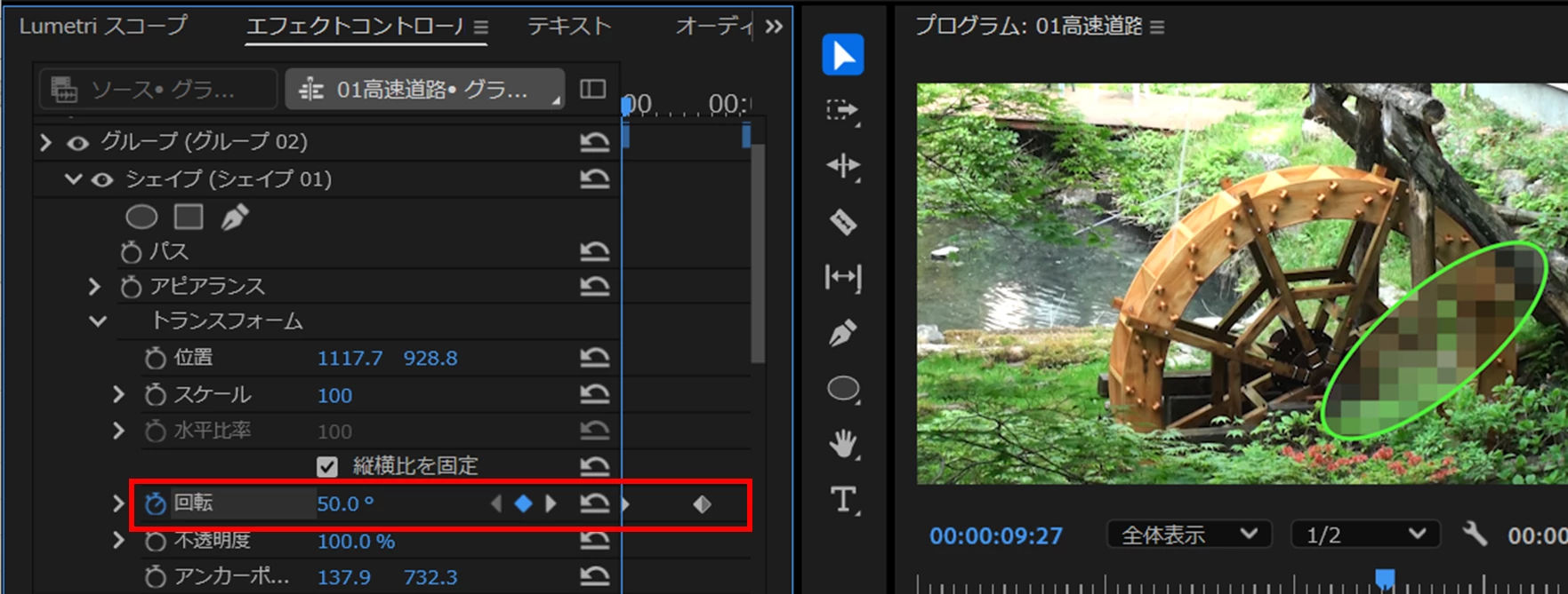

⑥「エフェクトコントロール」パネルで、「シェイプ(シェイプ01)」の「トランスフォーム」の「回転」にキーフレームを打ちます。

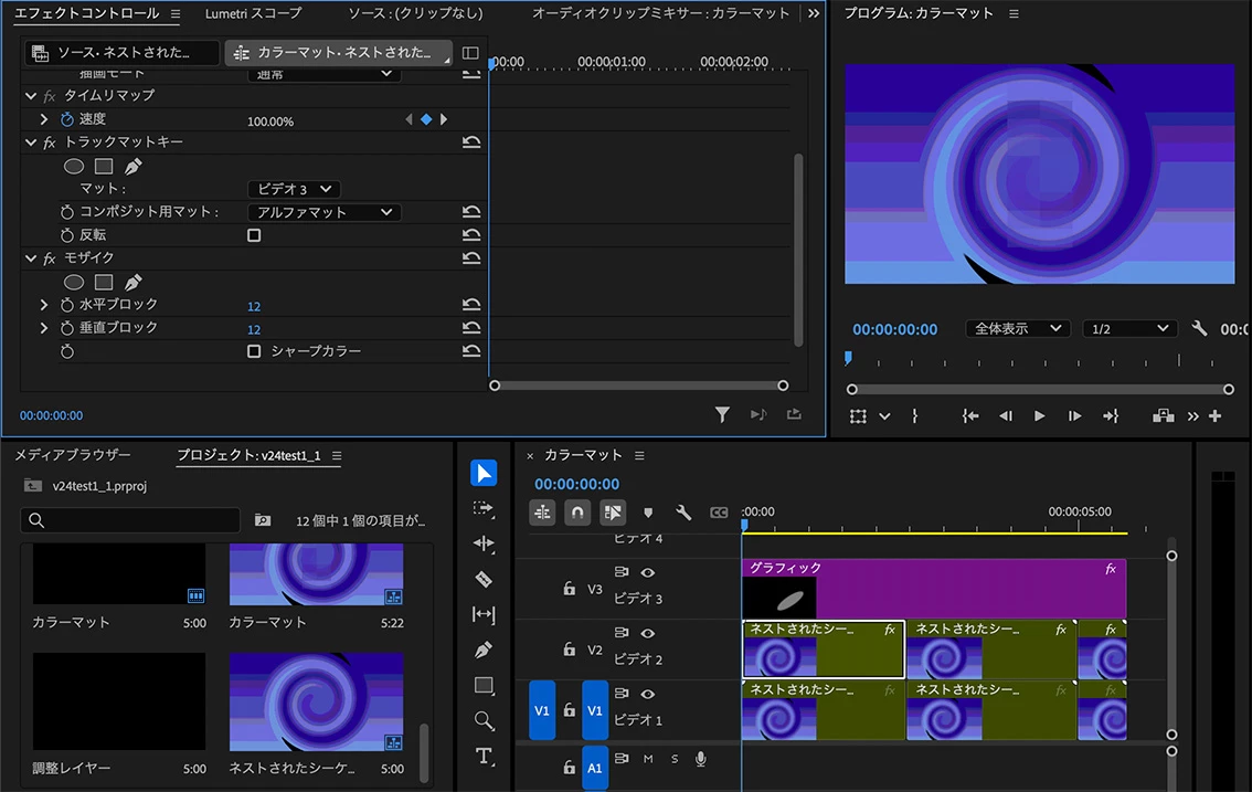

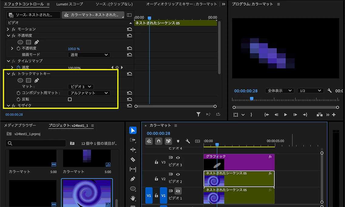

Mar 25, 2025 3:33 AM UTC

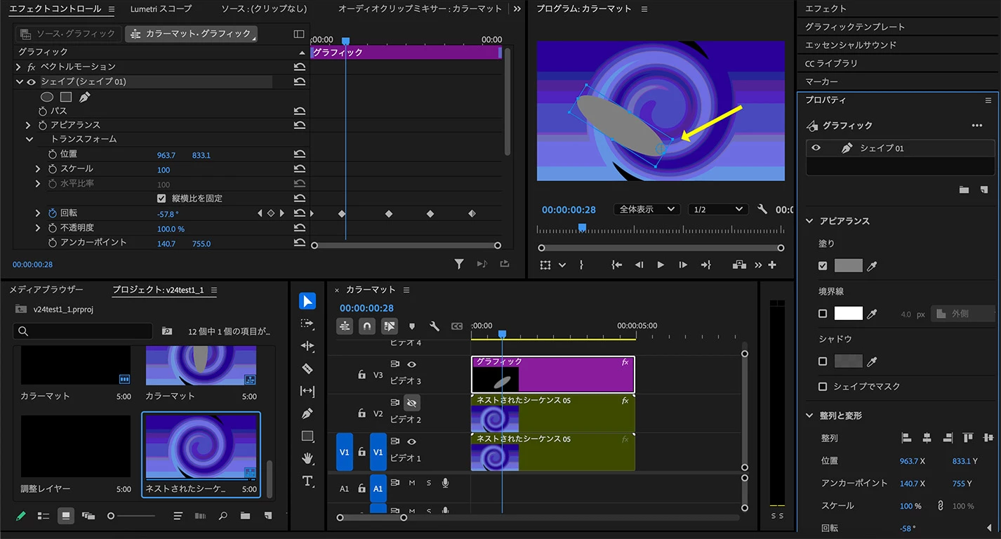

動画の複製を追加と楕円シェイプのアンカーポイントを下部に配置して回転にキーフレームを追加します。
V2動画にトラックマットキーとモザイクを設定すると楕円シェイプの部分だけモザイクになります。
