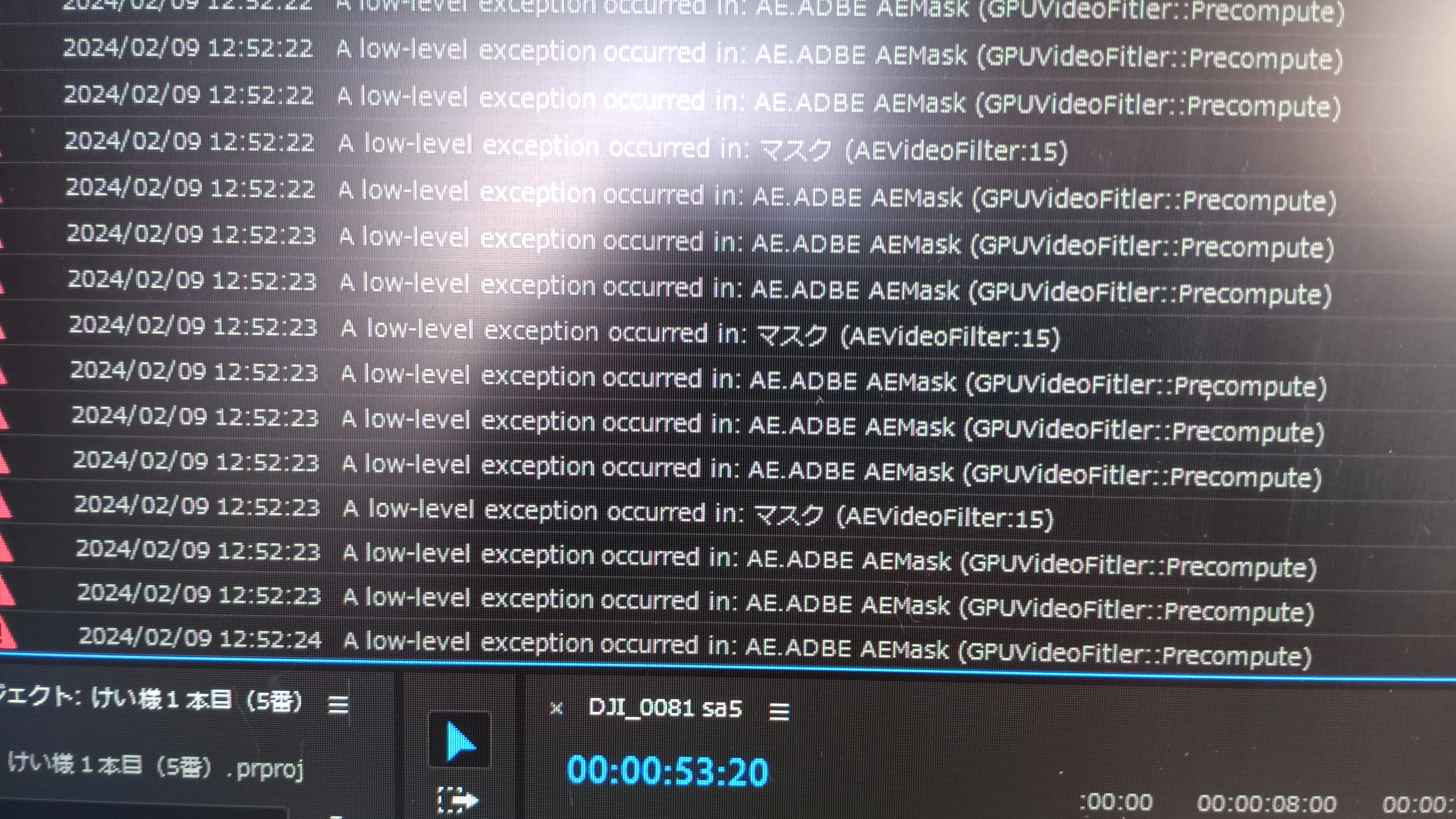

エラーコードが出続ける(右下の赤い三角マーク)
このときの赤い三角をクリックして表示されるエラーメッセージの内容と、
>●モザイクONの状態だと書出しが出来ない(キューも失敗する)
この書き出しができなかったりキューが失敗する際にエラーメッセージが出ていましたら、その内容をお教えいただけますでしょうか。

Anju-AnnAuthor
February 15, 2024
ご回答ありがとうございます!
キューの失敗時になにか出たように思いますが、そちら記録しておらず…
エラーコードの内容は、同じようなものが何度も出たような感じです。
画像添付してみますので、ご覧いただければと存じます。
(スクショではなく写真でスミマセン💦)

Ckun
February 15, 2024
エラー内容のご返信、ありがとうございました。
添付していただいた画像を拝見する限り、内部的なエラーが発生しているのでユーザー側で対処できる内容は限られてくるように思います。
GPU周りのエラーなので、原因の切り分けとしては「プロジェクト設定」の「レンダラー」を「ソフトウェア処理」に変更して書き出しができるか否かをご確認いただくといった方法がございます。

マスクの形が変わってしまうことに関しては、うっかり他のキーフレームで頂点を消してしまったというようなトラブル以外で、一切手を加えていないのに勝手に形が変わったという現象には、残念ながら心当たりがございませんでした。
エフェクトに関する内部的なエラーが出ているので、それが何か影響して正常に保存されないといった可能性はあるかもしれないと思いますものの、思い当たる事例はございませんでした。
(エラーの内容で検索すると何か情報が出てくるかもしれません。)
広くは知られていない不具合情報をアドビのサポート担当者が持っていることもあるようなので、お急ぎの場合にはアドビのサポートにエラーメッセージの内容を伝えてご相談いただくのも、一つの方法かと思います。
