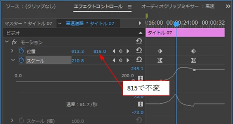

投稿には、「「位置」のキーフレームはうっていません。」と記載がありましたので、?と思いつつ、現状(キーフレームがどのパラメーターに打ってあるか、キーフレームの種類は何か)を把握するためにスクリーンショットをお願いした訳です。
>ただ、コレを毎回リニアに帰るのはかなりの手間なのですが
その投稿では、投稿者さんは「Y値が勝手に動く」という指摘で、私も確認したら同症状を呈しました(v14.1)。
で、今v14.2で全く同内容を確認したら、キーフレームは「空間補間法→自動ベジェ」になっていますが、「Y値は815のままで一定」でした(下図)。
ということはv14.2でバグ修正が行われたのではと思います。
20karyu1さんのバージョンを教えてください。
v14.1でその症状がでたのであればつじつまが合うのですが。
その場合は、v14.2にアップデートし確認してみてください。
