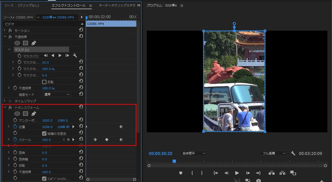

    下記方法では、マスクの内部でアニメーションさせることができますので大丈夫だと思いますが、試してみてください。
    ①V3トラックのクリップに長方形マスクをかけ、サイズを調整します。
    ②続いて「トランスフォーム」エフェクト(ディストーションに入っています。)をかけます。
    ③「トランスフォーム」エフェクトの「位置」と「スケール」にキーフレームを打ちます。
    7 replies

    150kwさん、ご返信ありがとうございます。
    ご提案いただいた方法はわたしが期待していた操作性そのものです!
    各トラックの関係性を見ながら場面ごとに画面分割のサイズを決めたいので、一つのシーケンス上で分割サイズの決定とその枠内のモーションの調整の両方ができる必要がありました。
    不透明度マスクにトランスフォームを適用するという技は大発見でした。また、このマスクにモーションをつければ画面分割をダイナミックに変化させられるので今後この方法を積極的に使っていこうと思います。
    重ねてありがとうございました。
