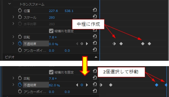

何か良い方法かどうかは分かりませんが、頭に浮かんだのは次の2個くらいです。
①キーフレームをクリップの中程に作成しておき、クリップのデュレーションが決まったら端へ移動します。
②テンプレートにはキーフレームを打たず、クリップの不透明度のラバーバンドにキーフレームを打ちます。この方法が意外と簡単かも知れません。

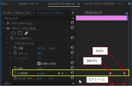

次のようにして試してみてください。
「グラフィッククリップ」を選択し、「エフェクトコントロール」パネルの対象のテキストのトランスフォームの不透明度にキーフレームを打つと良いです(下図)。
そして、グラフィッククリップをモーショングラフィックステンプレートとしてローカルテンプレートフォルダーへ書き出します。
テンプレートとして書き出しした場合、キーフレームは消えません。
但し、テンプレートをビデオトラックに配置し、フェードアウトする側でクリップを伸ばすと、伸ばした時間分キーフレームを伸ばした方向へ移動する必要があります。またキーフレームがある部分まで縮めるとキーフレームは削除されます。

>クロスディゾルブを追加したのですがモーショングラフィクステンプレートとして書き出すとそのエフェクトは消えてしまっていました。
確認しましたが、クロスディゾルブは反映されませんでした。もしかしたらトランジションはだめなのかも知れませんね。
>何か良い方法がありましたら教えていただきたいです。
