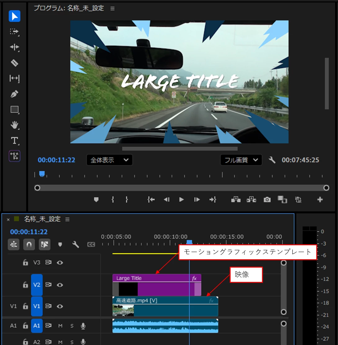

>ファイルをドラッグ&ドロップして、適用させたいクリップに重ねると上書きされてしまいます。
モーショングラフィックステンプレトを適用させたいクリップに重ねるのではなく、その上のトラックに配置したらいかがでしょうか(下図)。

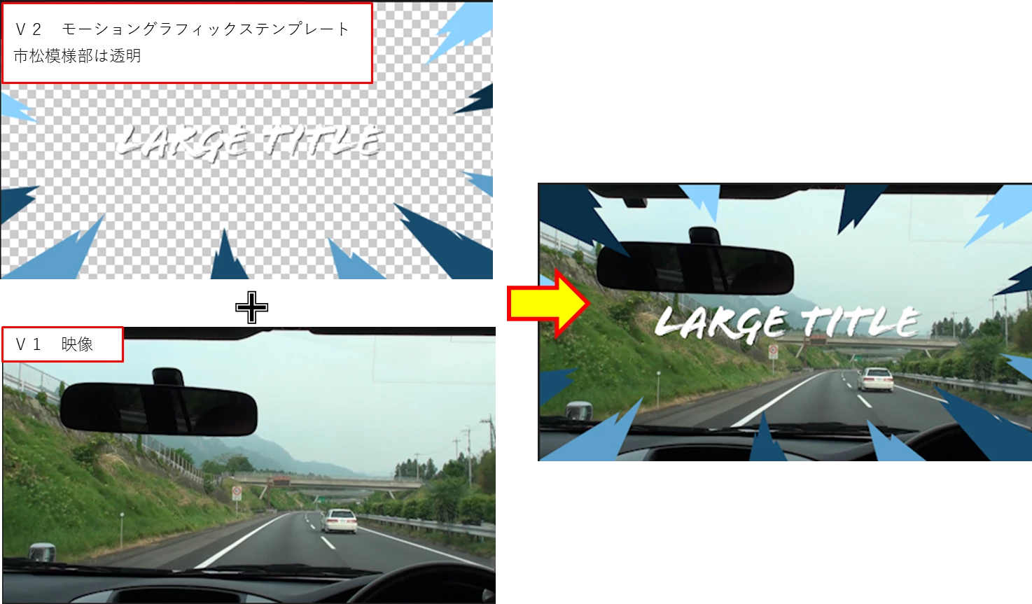

>そちらも試してみたのですが、二重に表示されるだけなのです…
二重に表示されるとは、次のように表示されるのではないでしょうか。
モーショングラフィックステンプレートは背景が透明になっているものもあります。特にテキスト系等。
そのような場合は、背景が透明になっていますので、V1に映像、V2にモーショングラフィックステンプレートを配置すると、後者の透明部分が透けて映像が見えてきます。
*「プログラムモニター」右下部の「設定(レンチ)」アイコンをクリックし開いたメニューから「透明グリッド」を選択すると、透明部分は(通常は黒ですが)市松模様で表示されますので良く分かります。
