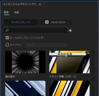

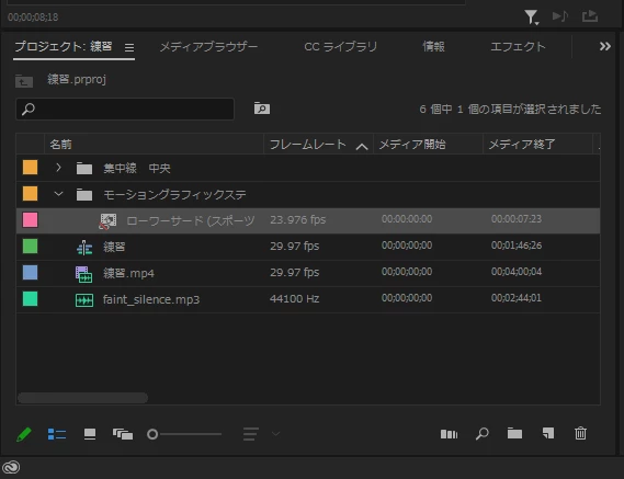

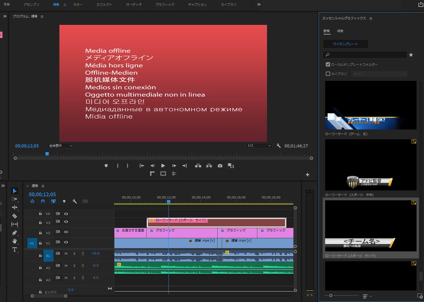

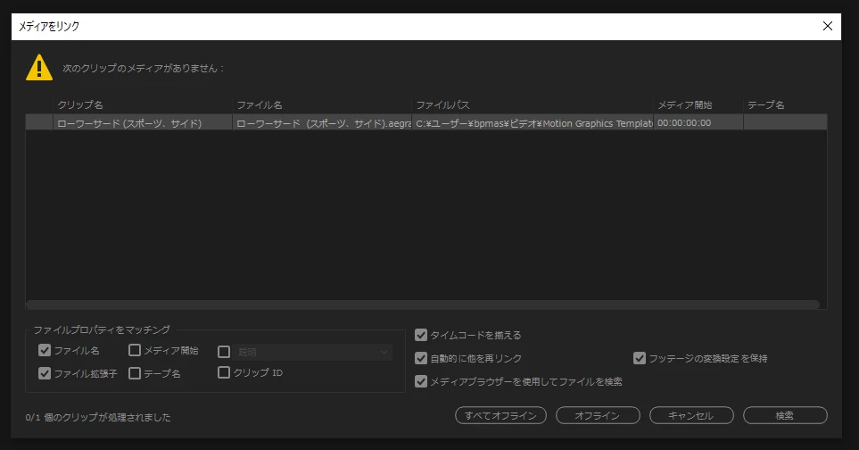

①エッセンシャルグラフィックスに最初から入ってるとあるテンプレートをタイムラインに貼り付け、その後削除しました。(画像参照)
するとその後ソフトを立ち上げるたびに「次のクリップのメディアがありません」という表示が出るようになりました。どうすれば解決するでしょうか?

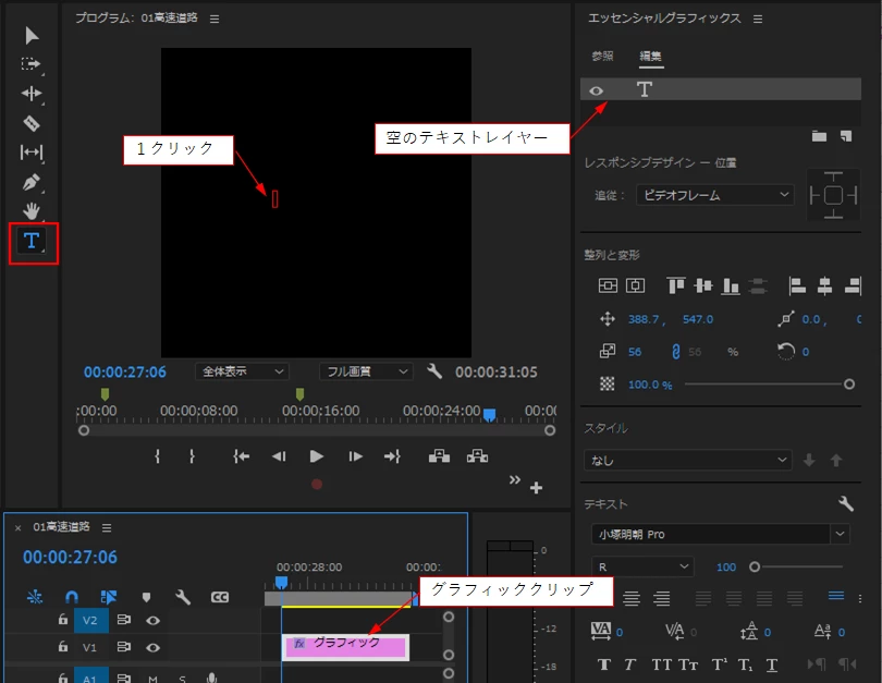

③「ツール」パネルで「横書き文字ツール」を選択し、「プログラムモニター」内で1クリックします。
④すると、ビデオトラックにグラフィッククリップが作成され、エッセンシャルグラフィックスパネルに空のテキストレイヤーが作成されます。

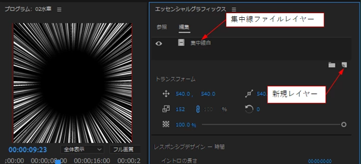

⑦すると、集中線ファイルが読み込まれ、集中線ファイルレイヤーが作成されます。「プログラムモニター」には集中線が表示されます。

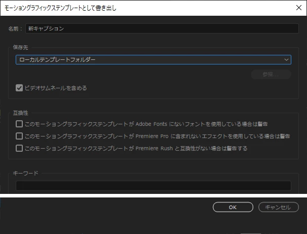

⑧グラフィッククリップを右クリック(Windowsの場合)して開いたコンテキストメニューから「モーショングラフィックステンプレートとして書き出し」を選択し、次にひらいた「モーショングラフィックステンプレートとして書き出し」ウィンドウで書き出し先を「マイライブラリ」、または「ローカルテンプレートフォルダー」を選択して「OK」をクリックします。ここでは「ローカルテンプレートフォルダー」を選択しています。

推定で申し訳ありませんが、Premiere Proを一旦アンインストールし、再インストールしてみたらいかがでしょうか。ローワサード(スポーツ、中央)ファイルが読み込まれるのではと思います。

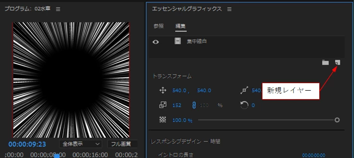

・「エッセンシャルグラフィックス」パネルでグラフィッククリップを作成後、レイヤーに「新規レイヤー」→「ファイルから」を選択し集中線ファイルを読み込みます(下図)。
・「プログラムモニター」に集中線が表示されます(上図)。

kjr666Author
May 28, 2021 8:58 AM UTC
返信ありがとうございます。
①画像のように、このテンプレートはローカルテンプレートフォルダーにまだ表記されています。つまりタイムラインに載せたのを削除しただけだと思うのですが、それでもこのような状況になるのでしょうか?
②「エッセンシャルグラフィックス」パネルでグラフィッククリップを作成とはどのようにすればいいですか?プロジェクトパネルに素材をドラッグ&ドロップしてタイムラインに載せる、とは違いますよね?この方法ではモーショングラフィックステンプレートとして書き出しはできませんでした。
