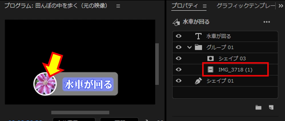

ここでは、テロップの左端に挿入されている花の写真を異なる花の写真に変更する方法を説明します。
・テロップの左端に花の写真が挿入されています(矢印部)。
・「プロパティ」パネルを見ますと、写真ファイルがあるのが分かります(下図赤枠部)。

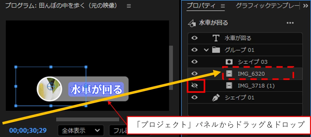

・異なる花の写真ファイルを、「プロジェクト」パネルから「プロパティ」パネルの現在の写真ファイルの上へドラッグ&ドロップします(下図赤破線枠部)。
・現在の写真ファイルは非表示にするか削除します。
以上で写真が入れ替わります。

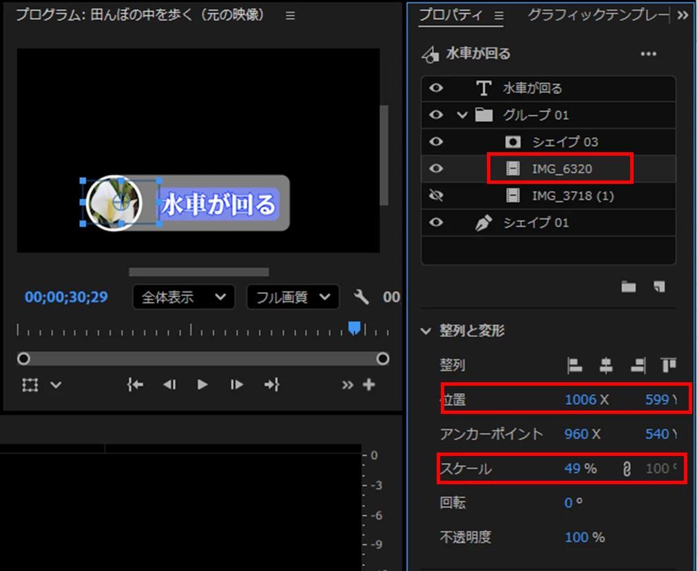

写真の画角変更を行います。
・「プロパティ」パネルで、挿入した写真ファイルを選択し、「整列と変形」項の「位置」と「スケール」の数値で調整します。
以上で写真が入れ替わります。
写真の画角変更を行います。

ありがとうございます。
こちらでエクスプローラから写真をいれることができました。
教えていただいたケースにおいてもやってみます!
