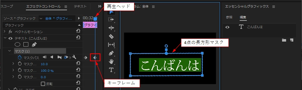

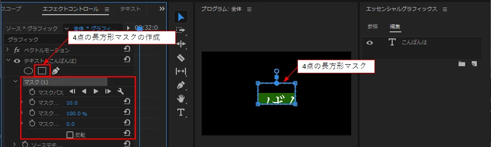

①「エフェクトコントロール」パネルで、「テキスト(こんばんは)」の「4点の長方形マスクの作成」アイコンをクリックします。すると「マスク(1)」が作成されると同時に、「プログラムモニター」には「4点の長方形マスク」(青い線の長方形)がモニター中央に表示されます。
「4点の長方形マスク」で囲まれた部分の文字が見えます。
②「4点の長方形マスク」を変形・移動させて、文字の左側に配置します。

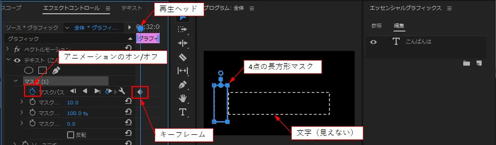

続いて、再生ヘッドを文字が出現開始時間に移動し、「アニメーションのオン/オフ」アイコンをクリックします。すると、再生ヘッドのある時間にキーフレームが作成されます。
この時、「プログラムモニター」は真っ黒になりますので、「エフェクトコントロール」パネルの「マスク(1)」をクリックすると、再表示されます。

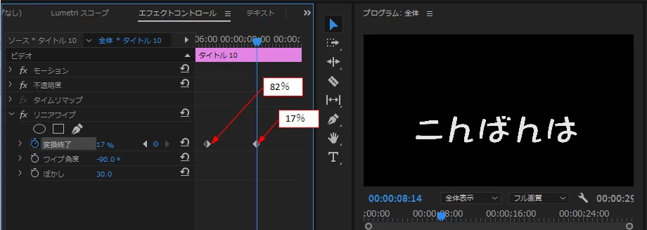

>時計のマークを押すと「この処理を行うと既存のキーフレームが削除されます」と表示されます。
そこは「アニメーションのオン/オフ(時計のマーク)」をクリックしないで、「0%」と入力します。
「アニメーションのオン/オフ(時計のマーク)」をクリックするのは、1個目のキーフレームを作成する時です。2個目のキーフレームは、再生ヘッドを移動後、数値を変更すると、自動的にキーフレームが作成されます。
参考ですが、

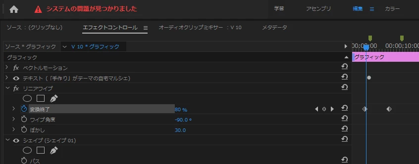

文字が下図のように配置されている場合、リニアワイプエフェクトの変換終了のキーフレームの値は、左側が82%、右側が17%くらいです。
ohidekunAuthor
May 1, 2021 2:01 PM UTC
こんばんは。ありがとうございます。
やってみたのですが変わりませんでした。
やり方がそもそも違うのですかね…

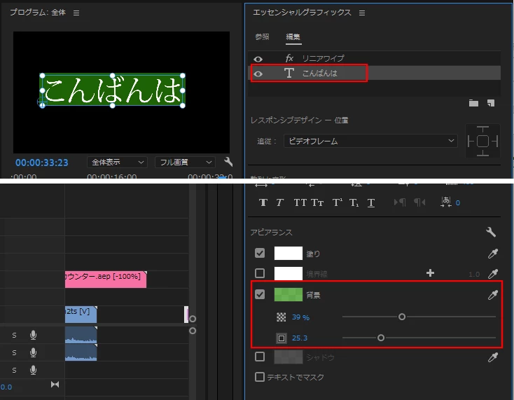

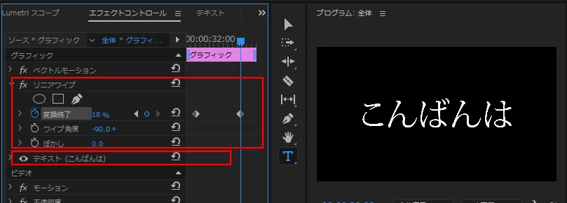

エッセンシャルグラフィックスタイトルで行っていますね。
また、症状はタイトルが出っぱなしになるということですね。
原因は、リニアワイプエフェクトエフェクトをかける位置が間違っています。
リニアワイプエフェクトエフェクトは、テキストより上側にかけます。
すると、リニアワイプエフェクトエフェクトは、下側にあるテキストとシェイプにかかります。

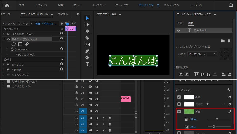

それから、シェイプで座布団を作成したのですか。
座布団はシェイプを使わず、簡単に作成することができます。
テキストレイヤーを選択し
アピアランス項の「背景」にチェックを入れ、色と不透明度とサイズを調整します。
