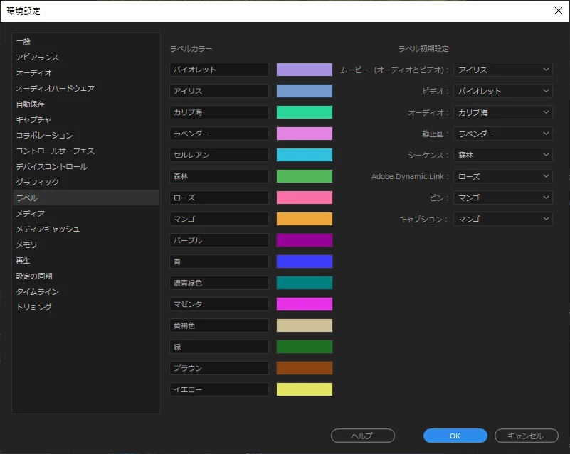

    初期設定では、「環境設定」の「ラベル」に記載があります(下図)。

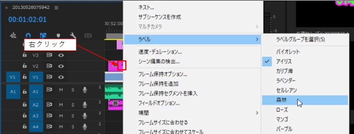

    また、次のように行えば、クリップのラベルの色を変更することができます。
    対象のクリップを選択して(複数選択可)、その上で右クリックし開いたコンテキストメニューから「ラベル」→「変更する色」を選択します。
