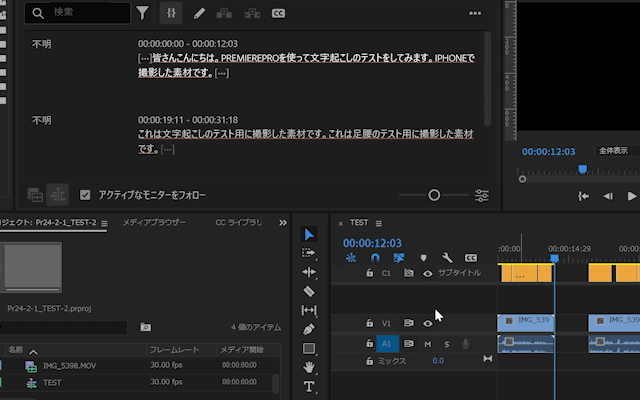

    実際の状況を見てみないと正確な状況がつかめませんため、まったく見当違いな返信になってしまうかもしれないのですが、「同期ロックを切り替え」の設定をご確認いただくといかがでしょうか。
    「同期ロックを切り替え」の設定による違いを、動画にしてみました。
    ループ動画なので開始点が分かりにくいですが、サブタイトルのトラックにて「同期ロックを切り替え」ボタンに斜線が入っている場合、他のトラックでリップル削除を行ってもキャプションが置き去りにされて、その場に留まってしまいます。
    「同期ロックを切り替え」ボタンに斜線が入っていない場合は、リップル削除をするとそれに同期してキャプションも動いてくれます。

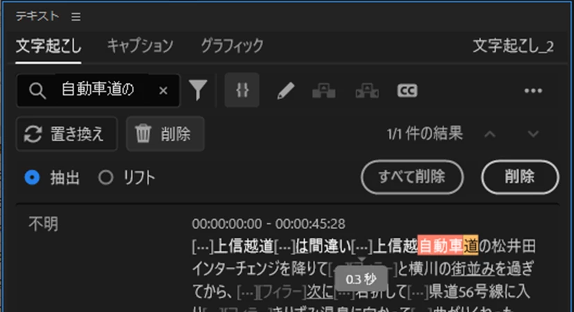

    推定ですが、下図のような場面(置き換え、フィラーワード、語間等)で「リフト」が選択されていませんか。
    「リフト」が選択されている場合は、単に削除されるのみです ⇒ 削除した部分はギャップとして残り、クリップは移動しません。
    「抽出」が選択されている場合は、リップル削除です ⇒ 削除した部分は詰まってクリップは左へ移動します。

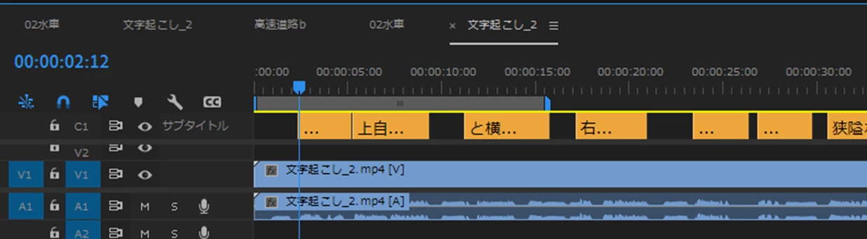

    リップル削除できないというのは、キャプショントラックのキャプションセグメントクリップ(黄色のクリップ)のことでしょうか。

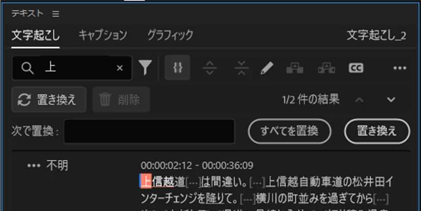

    >そもそも検索窓にワードを入れても「抽出」・「リフト」の選択肢が出てこないのです…。
    下図のような表示になっているのでしょうか。
    そのような場合は、静的な文字起こしを行っているようですね。
    静的な文字起こしても、キャプショントラックのキャプションセグメントクリップのリップル削除は、確認したところ正常に出来ています。
    対応方法
    一旦新しくシーケンスを作成し、そこに文字起こしする映像クリップ(または音声クリップ)を入れて再度文字起こししてみたらいかがでしょうか。
