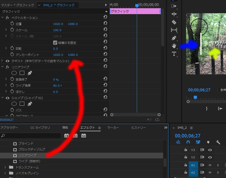

リニアワイプをテキストにかける方法が分かりません。
リニアワイプをテキストにかけて文字が徐々に出てきたり、消えたりするようにしたいのです。
画像のようにリニアワイプをエフェクトコントロールパネルのテキストレイヤーにドラッグ&ドロップして(画像ではしてませんが)変換終了のところをクリックしキーフレームを作成しても、テキストではなくシェイプにエフェクトがかかります。
参考書を見ながらやっているのですが、その通りにできません。
どうすれば良いのでしょうか?

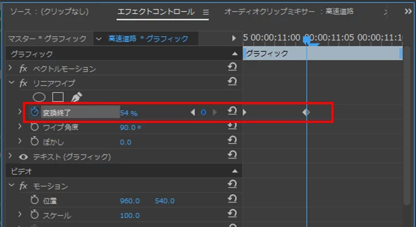

「エフェクト」パネルの「リニアワイプ」エフェクトを、「タイムライン」パネルの「グラフィッククリップ」にドラッグ&ドロップします。または「グラフィッククリップ」を選択しておいて、「エフェクト」パネルの「リニアワイプ」エフェクトを、ダブルクリックします。
すると、「エフェクトコントロール」パネルに「リニアワイプ」項が表示されます。
次に、「変換終了」パラメーターにキーフレームを打ちます(下図赤枠部)。
テキストがでてきたり消えたりするタイミングは、数値の上でスクラブすると分かりやすいです。

150kwさん、お返事ありがとうございます。
参考書にはリニアワイプをエフェクトコントロールパネルのテキストレイヤーにドラッグ&ドロップすると書いています。
そうしてもできないことは初めに書いた通りです。

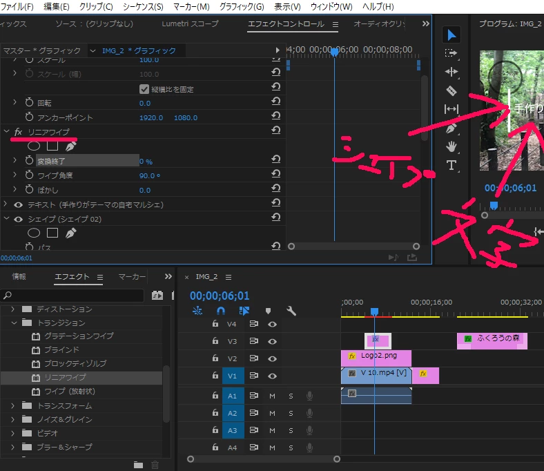

さて、「タイムライン」パネルの「グラフィッククリップ」にドラッグ&ドロップしましたが、画像のようにリニアワイプがテキストの上にきて、変換100%にするとシェイプと文字が両方消えます。
タイムラインにはひとつのレイヤーにシェイプと文字があります。エッセンシャルグラフィックパネルはこうなっています。
この状態では文字にエフェクトをかけられないのでしょうか?

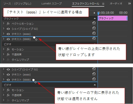

150kw
May 1, 2020
お早うございます
いろいろ試してみて、次のようなことが分かりました。
(「エフェクトコントロール」パネルのレイヤーにエフェクトをドラッグ&ドロップ出来るとは初めて知りました。教えて頂き有り難うございます。)
①「エフェクトコントロール」パネルでレイヤーにエフェクトを適用するには、そのレイヤーの上に青い線が表示されている状態でドロップします。
②レイヤーが複数あり、それらにエフェクトを適用する場合、
・最上位レイヤーに適用した場合は、全てのレイヤーに適用されます。
・上からN番目のレイヤーに適用した場合は、N番目も含めその下のレイヤー全てに適用されます。
考えてみると、各レイヤー単独にエフェクトを適用する場合は、エフェクトは各レイヤーの階層下に作成されると思います。ところがエフェクトは各レイヤーと同階層に作成されますので、下側のレイヤーにも適用されてしまうということだと思います。
参考書の記載内容は、レイヤーが1個の場合はその通りだと思います。
レイヤーが複数あり、レイヤー単位にエフェクトを適用する場合は、グラフィッククリップをレイヤー単位に分ける等の工夫が必要ではないかと思います。
