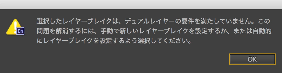

January 18, 2018
150kwさん、ご返信ありがとうございます。
最初の質問が説明不足で申し訳ありません。
8.54GBに設定して、
ブレークポイントの手動を選択し、時間を設定する画面まではいきました。
が、その後何度okボタンを押しても、自動を選択してください、というような表示が数秒後に出てきて、
先に進むことができません。

150kw
January 18, 2018
>その後何度okボタンを押しても、自動を選択してください、・・・
下図画面の「OK」ボタンが受け付けないということですね。
私、ディスクの持ち合わせがないので、isoイメージファイルに書き出してみたのですが、Windows 10では、「OK」ボタンを押して書き出し完了迄出来ました。
推定ですが、OSが動作保証対象外のためにこのような症状が出ているような気がします。
NVIDIA製GPU搭載の場合は、ドライバーのバージョンアップ後、再度試してみたらいかがでしょうか。
>ということはブレークポイントを自動設定にしたままでisoイメージファイルに書き出しても・・・
もし、ブレークポイント自動設定で、isoイメージファイルに書き出し出来れば、そのファイルをEncoreに再度読み込んでディスクに焼けると思います。
たいていの場合、直接ディスクに焼くのが失敗しても、isoイメージファイルに書き出し、そのファイルをEncoreに再度読み込めばディスクに焼ける場合が多いです。
