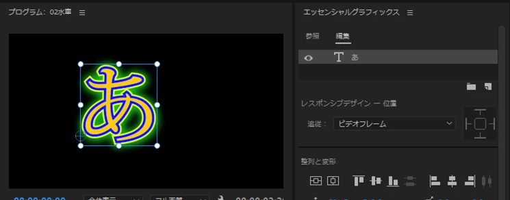

    ①エッセンシャルグラフィックスタイトルで適当な文字を入力し、装飾してカスタマイズします。

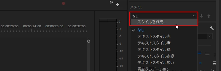

    ②「スタイル」項で、ドロップダウンメニューを開き、「スタイルを作成」をクリックします。
    ③「新規テキストスタイル」ウィンドウで、スタイルの名前を入力し、「OK」をクリックします。

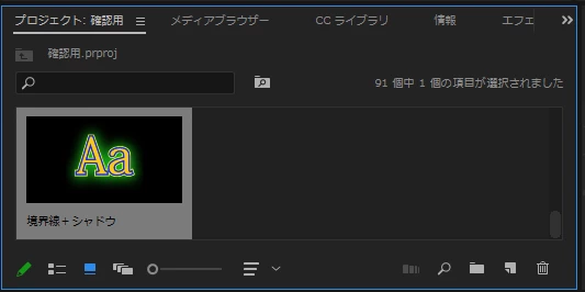

    ④すると、「プロジェクト」パネルに「スタイル」が登録されます。

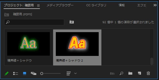

    ⑤続いて、スタイルを複数個登録します。
