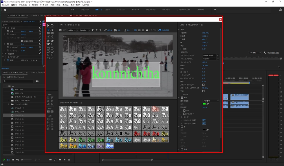

こんばんは、ライトム87515450さん
>・・・別ウィンドウが出てくるのですが、・・・
別ウィンドウとは、下図赤枠部のウィンドウのことでしょうか。それはタイトルの編集を行う「レガシータイトル」ウィンドウです。
>再生画面やクリップが置いてあるウィンドウを表示させる方法はありますでしょうか?
「再生画面やクリップが置いてあるウィンドウ」はPremiere Proのウィンドウのことですよね。
レガシータイトルを終了するとPremiere Proのウィンドウが表示されます。レガシータイトルを終了させるには、「レガシータイトル」ウィンドウの上右隅にある「×(閉じる)」をクリックします。
