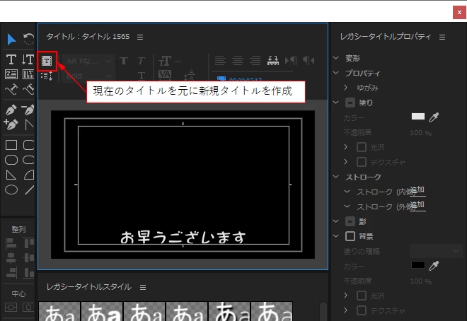

2個目以降のタイトルは「現在のタイトルを元に新規タイトルを作成」ボタン(下図赤枠部)をクリックして作成したのですよね。
そうでない場合はこのボタンをクリックして作成します。

「現在のタイトルを元に新規タイトルを作成」ボタンをクリックして作成した2個目のタイトルは、1個目と同じタイトルが作成されます。
その2個目のタイトルで、「横書き文字ツール」で行頭でクリックします。するとカーソルが点滅状態になります。点滅カーソルが右側にずれた場合は矢印キーで行頭に移動します。
カーソルの点滅状態を確認後、文字を入力します。1個目のタイトルの文字は右側へずれます。
「Del」キーを押します。すると押すごとにカーソル以降の文字が消えます。
文字数の違いにより、左右方向位置がずれますので、修正します。「選択ツール」で文字入力ボックスを選択すれば左右方向矢印キーで移動できます。また、左右方向中央に配置する場合は、「水平方向中央」ボタンをクリックすると便利です。
