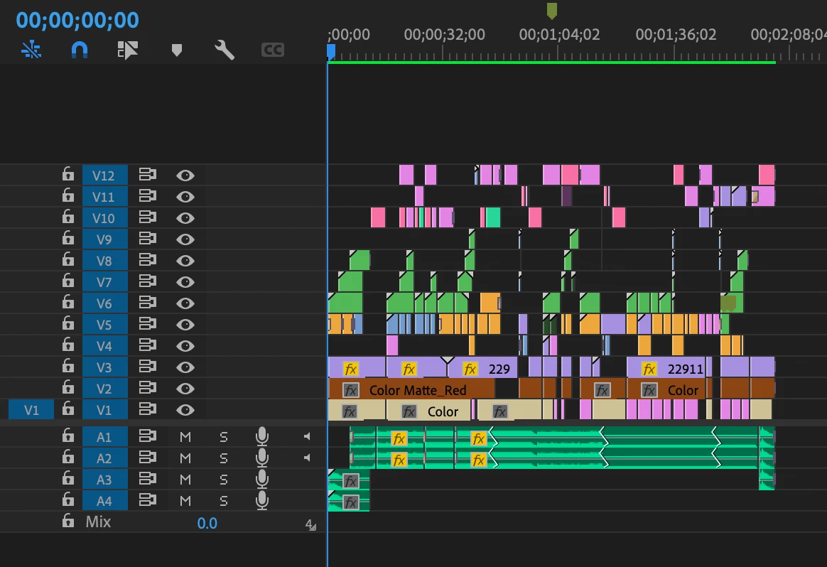

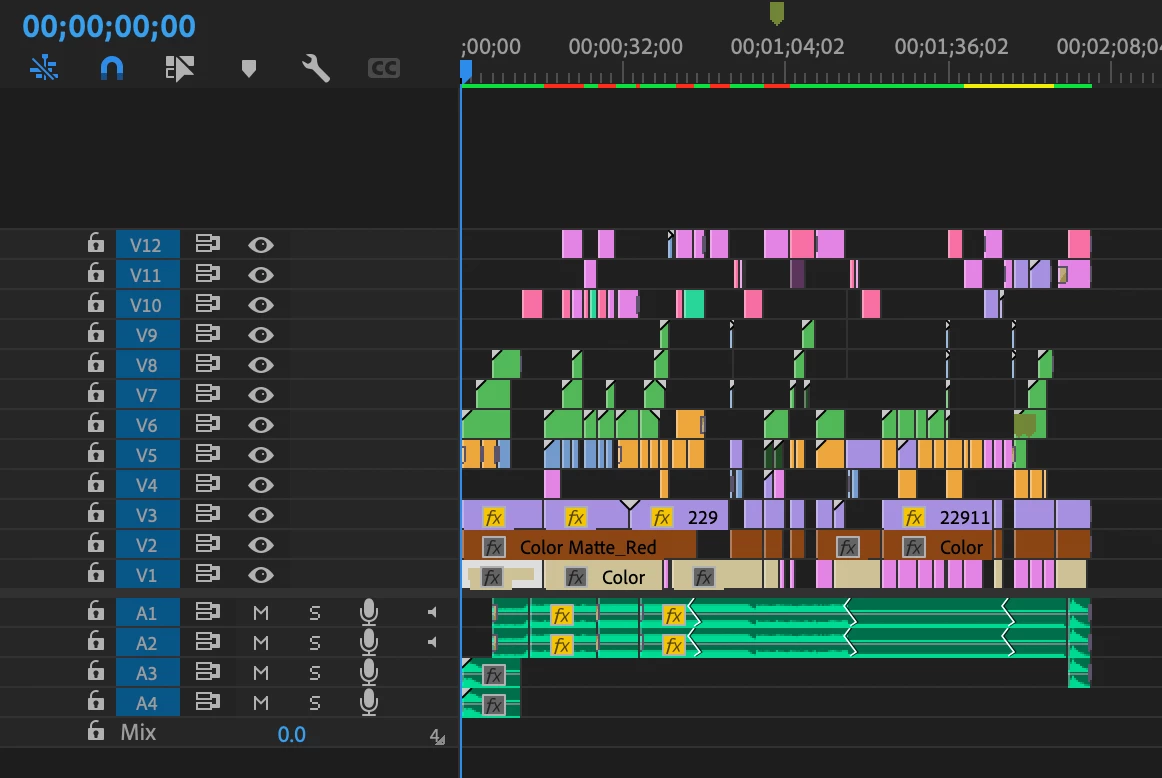

Dec 15, 2023 5:03 AM UTC
ストレージは内蔵SSDで、クラウドとの同期はない状況です。
今スクショを撮るために、レンダリングをして再起動すると
全てレンダリングがリンクしました。。
その後、2回連続レンダリングが全て同期しましたが
3回目、4回目、5回目は添付ファイルのように一部レンダリングが外れている状況です。
レンダリングファイルの同期は本日がはじめてで
ここ数年はpremiereを修了するとレンダリングファイルが外れる認識でいました。
レンダリングファイルの保存先をいつもデフォルト設定で行なっているので(特に指定していない)
保存先を指定しないと外れると考えており、なぁなぁでやってきたのですが
最近、再起動するたびにレンダリングが外れるのが面倒に感じていて質問させていただきました。
Ckun
Dec 15, 2023 7:05 AM UTC
詳細な状況のご返信、ありがとうございました。
ストレージ周りには複雑な問題が起きるような要素は無さそうですね。
添付していただいた画像のように、ところどころレンダリングファイルが外れる現象は、私も過去に頻繁に経験しておりまして、「そういうもの」だと思いながら特に気にも留めず使用しておりました……。
おそらく、レンダリングが外れている箇所には、共通点が見つかるのではないかなと想像しております。
(私の場合は、リンクコンポやワープスタビライザーの使用箇所が外れがちだったように記憶しております。シンプルな作りのシーケンスでは、あまり外れたことはなかったと思います。)
全箇所のレンダリングファイルが、何の心当たりもないのに外れてしまうというのはほとんど経験がないので、気になるところです……。
どなたか、原因などお心当たりのある方からご返信いただけることを期待しております。
