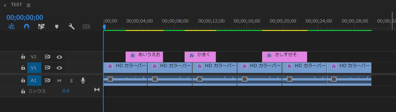

私はWindows版での使用ですが、同様の現象が出ます。添付画像のように、テキストを入れた部分だけ外れるのですよね……。
結構前のバージョンから、ネスト部分のレンダリングが外れるといったことはしばしばあったものの、最近は「編集中にレンダリングをしない」運用なのであまり気にしておりませんでした。
確実に効果があるかどうかは分からないのですが、「シーケンス設定」で「プレビューファイル形式」を「IフレームのみのMPEG」以外(GoPro CineFormなど)にすると、この現象が起きにくくなったように思います。

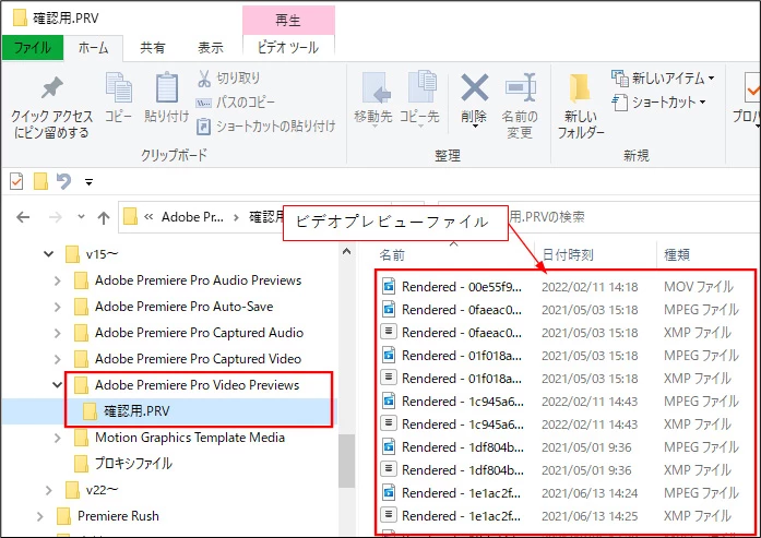

また、ビデオプレビューファイルの削除を試してみてください。
①プロジェクトファイルが保存してあるフォルダーに「Adobe Premiere Pro Video Previews」フォルダーがあり、その階層下の「・・・.PRV」フォルダーにビデオプレビューファイルが保存されています。
②保存されているファイルを削除します。
③これらのファイルは、「ごみ箱」に移動されますので、一段落ついたら「ごみ箱」からも削除します。
※ビデオプレビューファイルは、削除しても、再度レンダリングをかければ、自動的に作成されます。

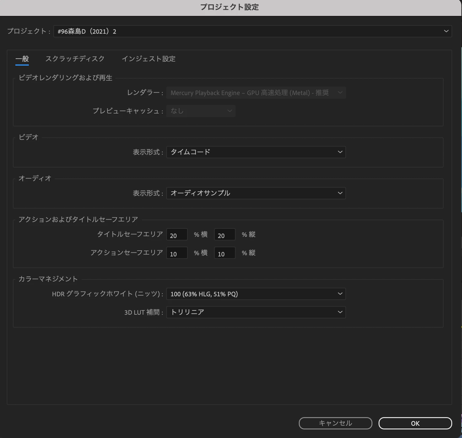

②レンダラーの設定内容はMercury Playback Engine-GPU高速処理(Metal) です。
 こちらですが、設定の変更が出来ない状態です。(1枚目の画像)

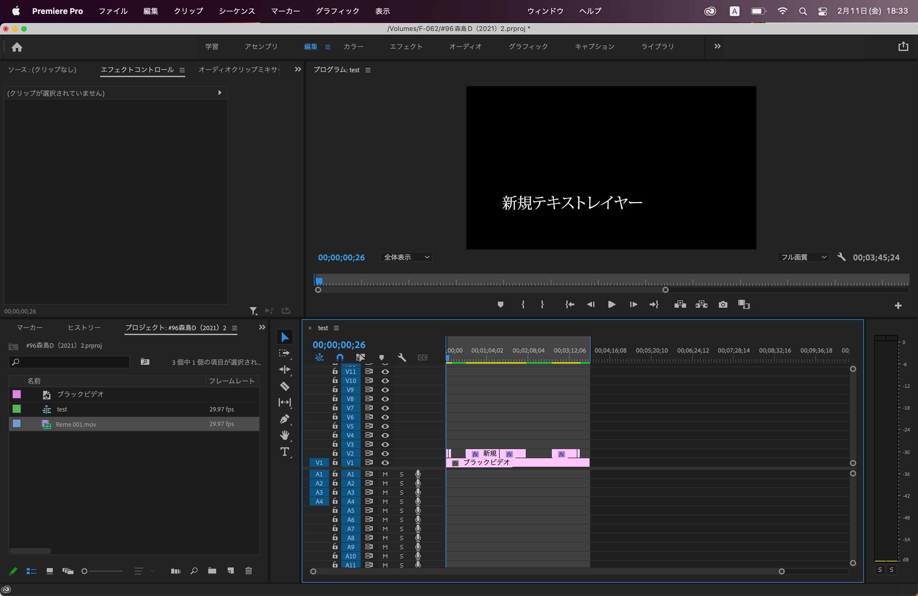

③2枚目の画像がタイムラインのスクリーンショットです。
 一度全体にレンダリングをかけた後、再度プロジェクトを開き直すとこのような状態になります
私は、Windows派ですので、macOSのことは分かりませんが、macOSは、その部分がグレーになっているようですので、「Mercury Playback Engine - ソフトウェア処理」が選択できないようですね。
レンダリングをかける前は、スクリーンショットで「レンダリングバー」が緑色の部分が、赤色になっていたのではと思います。
その場合は、レンダリングバーが赤色の部分(一般的に、映像が重なっていたり、エフェクトやトランジションがかかっている部分)がレンダリングをかけると、解凍され合成されさらに圧縮されてレンダリングバーが緑色になり、再生が滑らかになります。
提示頂いたタイムラインのスクリーンショットでは、レンダリングバーが赤色の部分がありませんから、レンダリングは外れておらず、正常だと思います。
