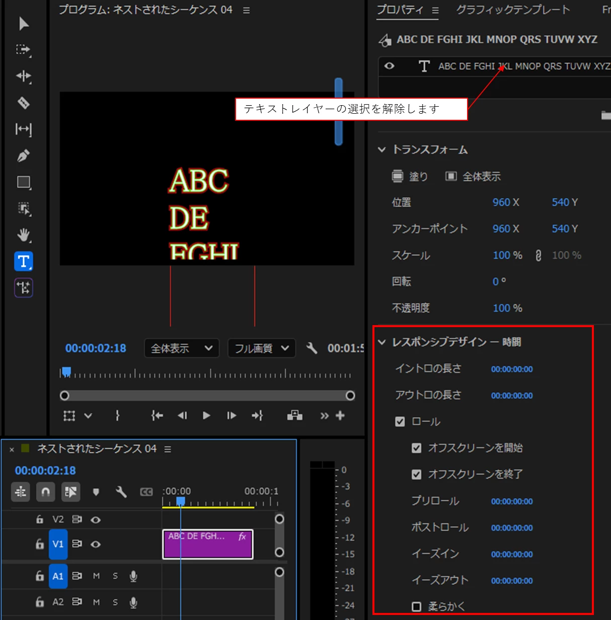

    ロールタイトルは「エフェクトコントロール」パネルの「位置」にキーフレームを打つ方法より、「プロパティ」パネルの「レスポンシブデザイン-時間」にある「ロール」のほうがキーフレームを打たずにできますので軽いと聞いたことがあるような気がします(聞きかじりですみません)。
    ものは試しで「レスポンシブデザイン-時間」の「ロール」で行ってみたらいかがでしょうか。
    ・テキストレイヤーの下の黒い部分をクリックすると、テキストレイヤーの選択が解除され「レスポンシブデザイン-位置」に変わって「レスポンシブデザイン-時間」が表示されます。
    ・ロール速度はクリップの長さで調整します。

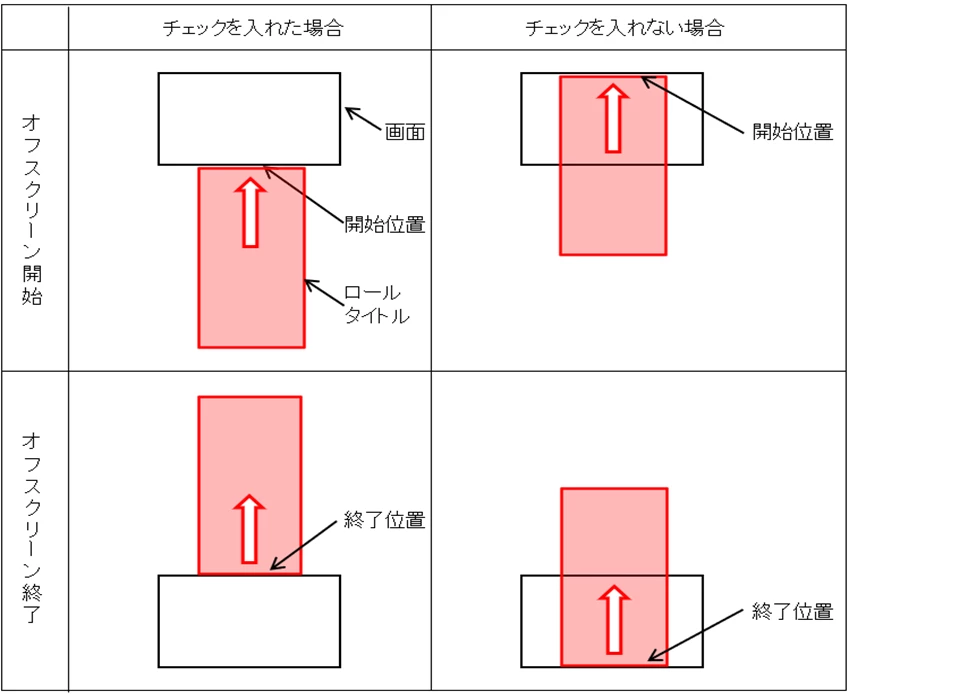

    オフスクリーンのチェック有無は下図の通りです。
