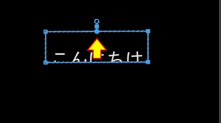

トランスフォームエフェクトは面白い使い方ができますよ。
例えば、タイトルクリップのテキストに不透明度のマスクをかけ、さらにトランスフォームエフェクトを適用し、トランスフォームの位置でテキストを動かすことができます。テキストがマスクの底辺から現れてくるような使い方ができます。

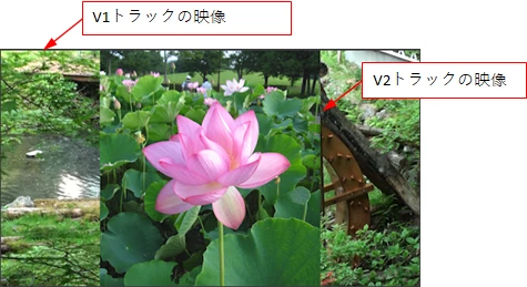

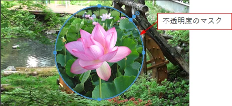

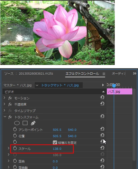

別案です。
不透明度マスクとトランスフォームエフェクトを使用した例です。こちらはワイプ(PinP)枠に輪郭は付けられませんが、ぼかすことは出来ます。但し輪郭用の画像クリップを間に挟めば輪郭を追加できます(後述)。
①V1に背景映像(または画像)、V2にワイプ(PinP)枠に入れる映像(または画像)を配置します。
②V2トラックの映像クリップに不透明度のマスクをかけます。
③V2トラックの映像クリップにディストーションにある「トランスフォーム」エフェクトをかけます。「スケール」で調整してワイプ(PinP)枠内を拡大縮小できます。
下図は輪郭用画像クリップ(タイトラーで作成)をハスの映像の下のトラックに追加した例です。

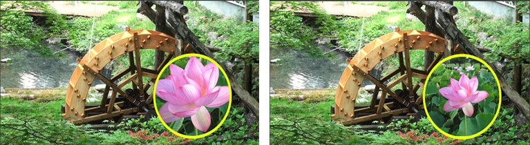

>ワイプ自体のサイズではなく、ワイプでしようしている素材を拡大して作成したいです。

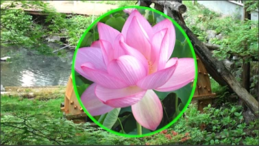

ワイプ(PinP)の枠の内部を拡大縮小するということですね(下図)。
その場合は、次のように行います。

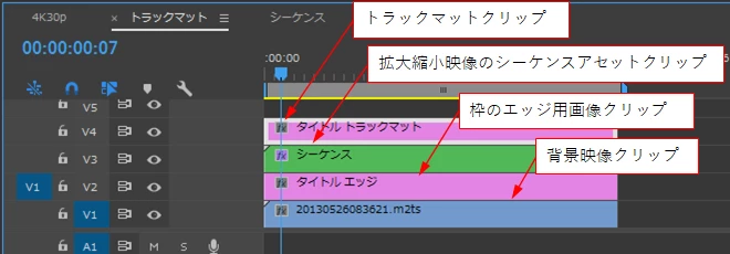

①ビデオトラックに下図の様にクリップを配置します。
V1は、背景映像(または画像)クリップです。

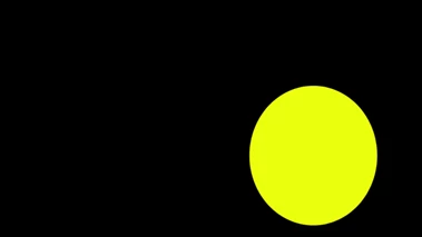

V2は、ワイプ(PinP)枠に輪郭を付ける画像クリップ。ここではタイトラーで作成しました。
V3は、別シーケンスに拡大縮小する映像(または画像)を配置し、そのシーケンスアセットクリップです。

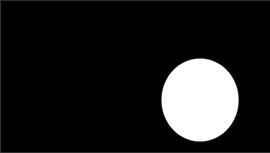

V4は、トラックマットクリップです。ここではタイトラーで作成しました。白はR=B=G=255、黑はR=B=G=0です。
※V2とV4の楕円は、例えばV2の黄色楕円は同色のストローク(輪郭になる部分です)を追加して作成し、V4はV2の「現在のタイトルを元に新規タイトルを作成」から作成し楕円の色を白を変更、ストロークを削除します。これで、V2の楕円と同形状・同芯の楕円が作成できます。

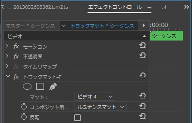

②V3のシーケンスアセットクリップに「トラックマットキー」エフェクトをかけます。
マットは「ビデオ4」を、コンポジット用マットは「ルミナンスマット」を選択します。
③別のシーケンスに配置の映像(または画像)クリップで、拡大縮小すれば、ワイプ(PinP)枠内の映像が拡大縮小します。
