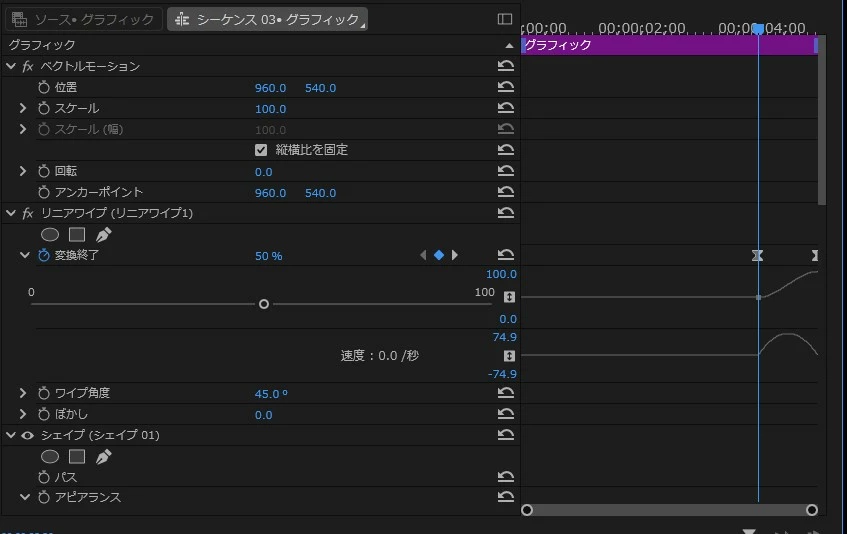

真ん中から斜め45度ぐらい2本の線が両側へワイプして次の画像が現れるするトランジションが作りたいです。
エフェクトのリニアワイプを適用してそれっぽくできるのですが、なぜか隙間が空いてしまい、ワイプが始まる前に下のトラックにあるピンクのカラーマットが見えてしまいます。
何が間違っているのか、どうすればできるのか教えていただきたいです。

>変換終了の値は50→100、50→0
両方50→100にしています。
50→0にすると50→100と同じ方向にリニアワイプが動くので、両開きのようなトランジションにはなりません。
変換終了の値を49にすると、今回はうまくいきました。

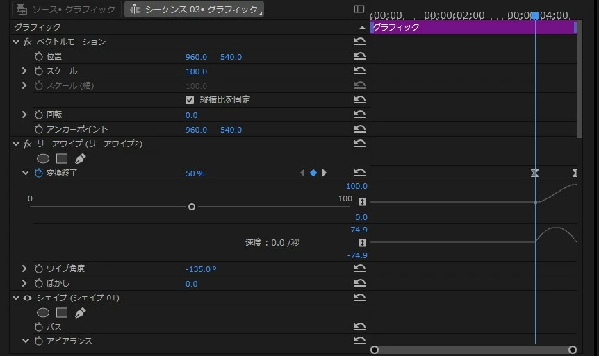

失礼しました。その代わりワイプ角度が45°と-135°の逆になっているのですね。
誤差の範囲で線となって残ったのではと思います。

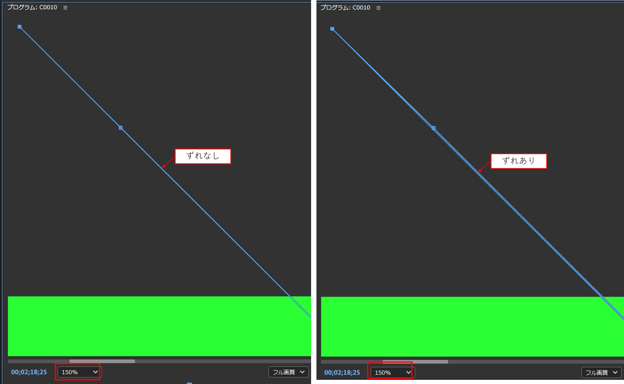

ズームレベルを150~200%くらいにして、マスクが一直線になりずれがなければ、線は残りませんが(左図)、ずれがあると線は残り、ずれが大きいと線は太くなります(右図)。

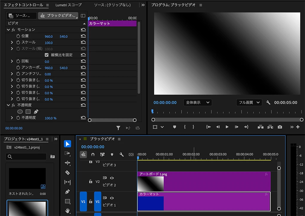

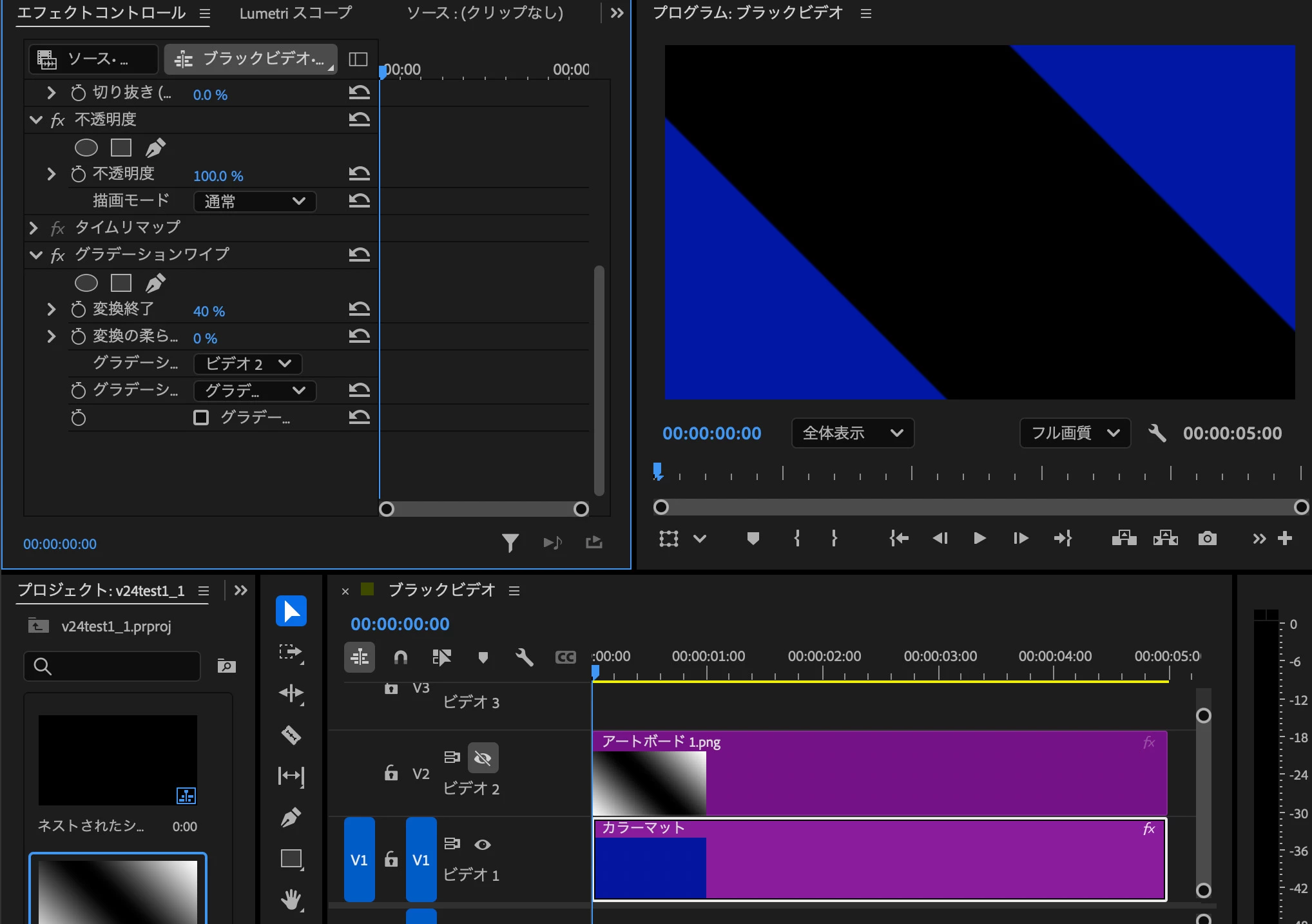

Photoshopなどでグラデーション画像を作成して、Premiereの「グラデーションワイプ」に使う方法もあります。
hibitoAuthor
Jul 17, 2025 6:49 AM UTC
Mukaida様
ご回答ありがとうございます。返信が遅れてしまい、失礼いたしました。
そのやり方も参考にさせていただきます。
今回はなぜか変換終了を50ではなく、49にしたらできました。

変換終了の値は50→100、50→0になっていると思いますが、
例えば、50→0のほうで、50.1、50.2、50.3等とちょっと大きくしてみたらいかがでしょうか。 または線が太くなるようでしたら49.9、49.8と小さくしてみたらいかがでしょうか。

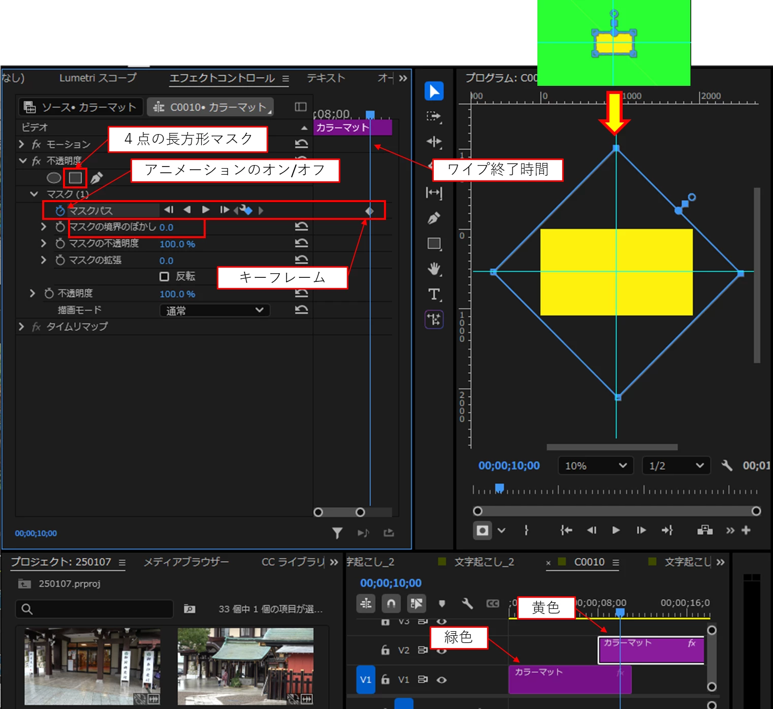

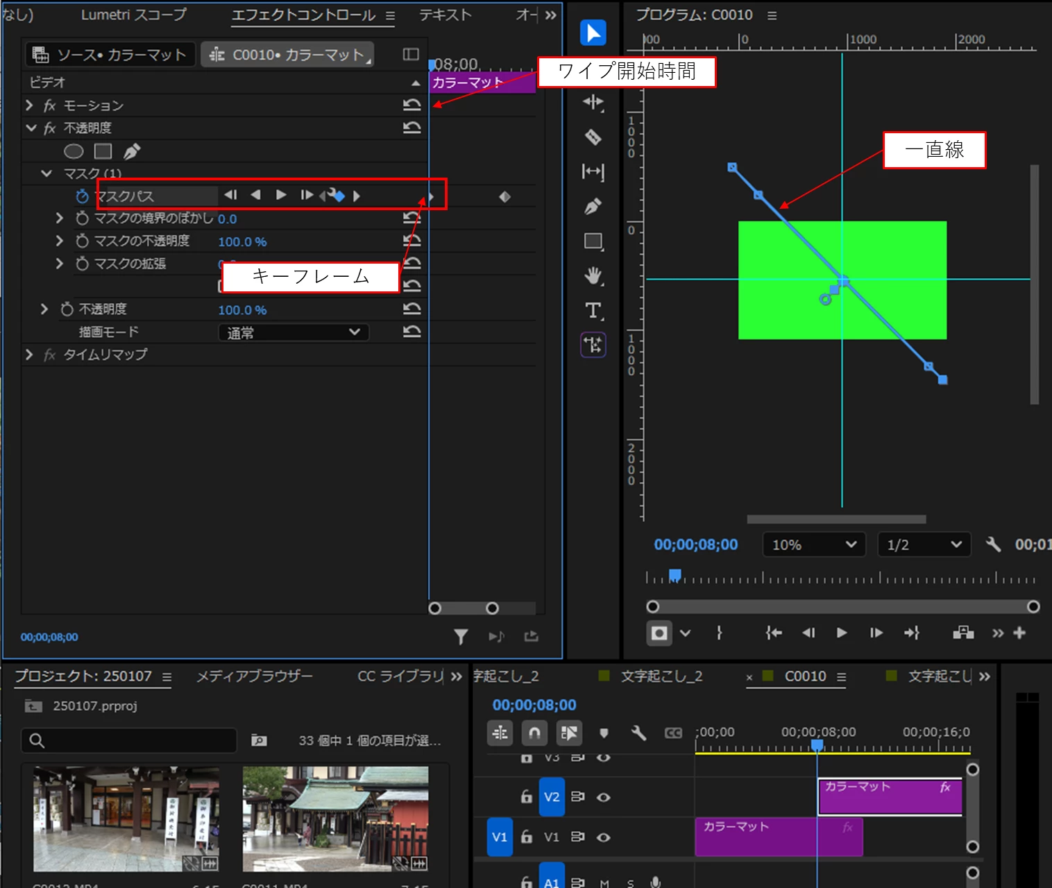

不透明度マスクを使用した別案の提案です。
①前側と後側のクリップを図のように配置します。
後側のクリップに「エフェクトコントロール」パネルの「不透明度」の「4点の長方形マスク」を適用します。すると「マスク(1)」プロパティが追加されます。
「マスク(1)」プロパティの「マスクの境界のぼかし」を「0.0」にします。
「再生ヘッド」をワイプ終了時間に移動し、マスク形状を回転→拡大して図のように変形します。
「マスク(1)」プロパティの「マスクパス」の「アニメーションのオン/オフ」アイコンをクリックします。すると、再生ヘッドの時間に「キーフレーム」が作成されます。
②「再生ヘッド」をワイプ開始時間に移動し、マスク形状を一直線に変形します。
ここでは内側2点のハンドルで作成される線を基準とし、外側2点のハンドル個々に移動し、4点のハンドルが一直線上に並ぶようにします。
すると、ワイプ開始時間にキーフレームが作成されます。
*「ズームレベル」を「150~200%」にして、4点のハンドルが一直線上に並ぶように調整すると良いです。多少ずれがあると、線が残ります。確認した結果では150%で一直線になっていれば大丈夫です。
マスクについては下記リンクを参考にされると良いです。
https://helpx.adobe.com/jp/premiere-pro/using/masking-tracking.html

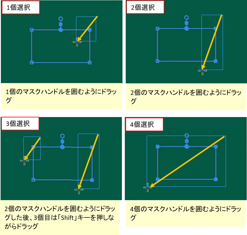

またマスクハンドルは下図のようにして選択すると良いです。
