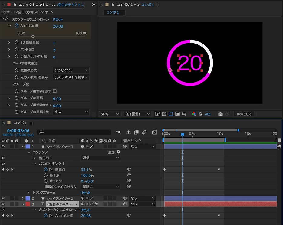

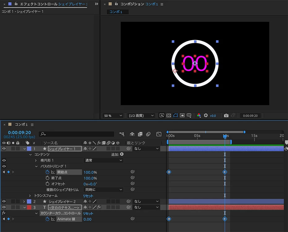

参考ですが、After Effectsで作成してみました。
カウントは、アニメーションプリセットにある「等幅カウンターカウントダウン」をダブルクリックすると、テキストが表示されるので下図のように設定して、Animation値を30〜0のキーフレームで設定します。
円形はシェイプで描いて、「追加」メニューから「パスのトリミング」を追加して「開始点」に0~100のキーフレームを追加します。

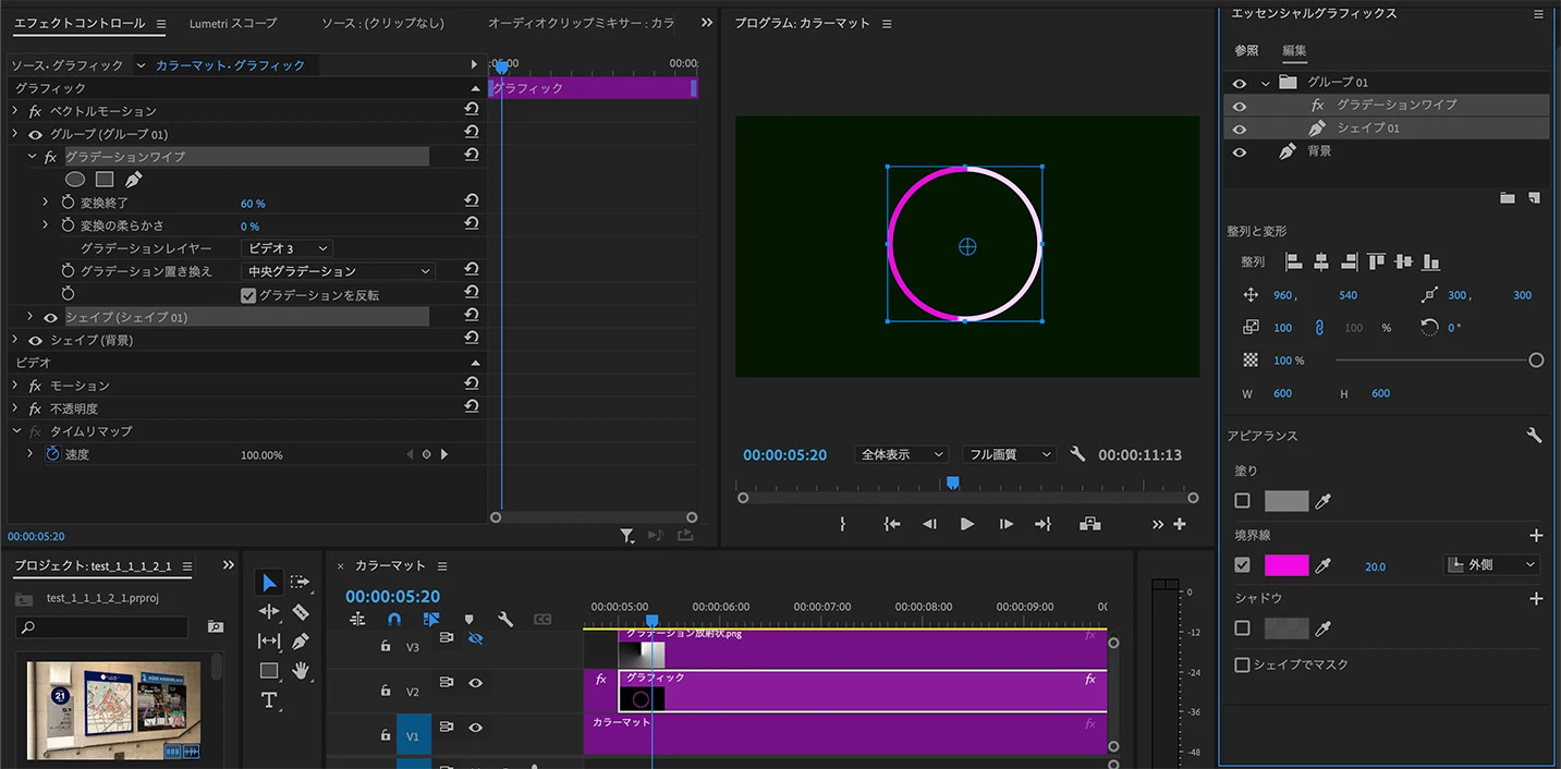

③またはv23.xで、「ワイプ(放射状)」エフェクトが適用してあるプロジェクト、または任意のクリップに「ワイプ(放射状)」エフェクトを適用した新しいプロジェクト、を用意し、v24.6.1にこれらのプロジェクトを読み込めば、「ワイプ(放射状)」エフェクトを使用することができます。使用方法は下記リンクの投稿の私の書き込みに記載してあります。
https://community.adobe.com/t5/premiere-pro%E3%83%95%E3%82%A9%E3%83%BC%E3%83%A9%E3%83%A0-discussions/%E7%82%B9%E7%B7%9A%E3%81%AE%E6%9B%B8%E3%81%8D%E6%96%B9/td-p/14855527?profile.language=ja
◆アニメーション
・円は「楕円ツール」で「Shift」キーを押しながらドラッグすると真円を描画できます。「アピアランス」項で「境界線」にチェックを入れ、幅を設定します。
・図形のアンカーポイントと「ワイプ(放射状)」エフェクトのアンカーポイントは同じ位置にします。定規とガイドを表示させると合わせやすいです。
*メニューの「表示」→「定規を表示」と「ガイドを表示」を選択します。
最後に下図のようにキーフレームを打ちます。例では、1周ワイプするのに10秒としました。
こんな感じになります。時間は早めてあります。

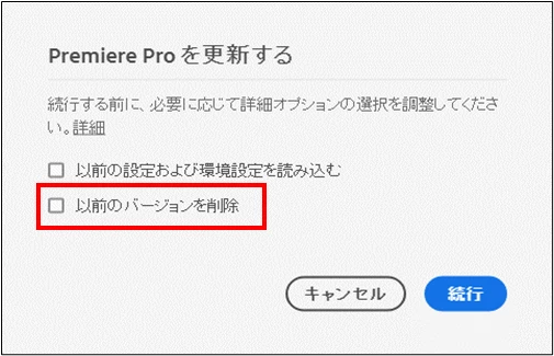

今後Premiere Pro v25.xのリリース時、v24.6.1は削除しないで残し、v24.5にダウンデートしておくと良いと思います。
*新しくメジャーバージョンがリリースされたとき、「以前のバージョンを削除」にチェックを入れなければ、以前のバージョンを残すことができます。
