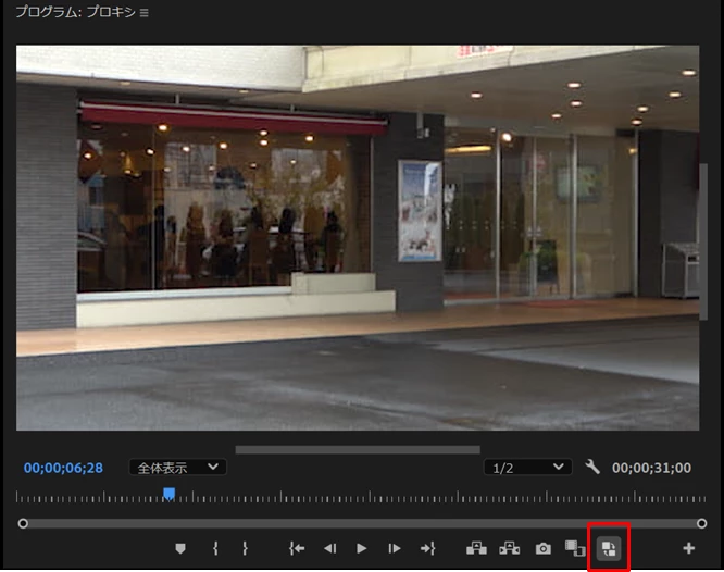

一度プロキシした素材を別プロジェクトで読み込むと、プロキシの切り替えはできない?
まずは、これまでやった作業の流れをお伝えします。
1.4K素材を読み込みプロキシを作成。
2.1920×1080pxのシーケンスに4K素材を入れて、プログラムモニターの下部にある「プロキシの切り替え」ボタンを押して、プロキシが正常に機能していることを確認。
3.シーケンスに素材を入れたら自動でフレームサイズが合うようにしたいと思い、環境設定>メディア>デフォルトのメディアスケーリングを「フレームサイズに合わせる」にする。
4.しかし、素材を読み込んだ後に「フレームサイズに合わせる」を設定しても、自動でリサイズされないことが判明。
5.そこで、新たにプロジェクトを作り直し、再度4K素材を読み込む。
6.すると、プロジェクトパネるには4K素材と一緒に「Proxies」フォルダも読み込まれていた。
7.4K素材を1920×1080のシーケンスに入れると、自動でリサイズされることを確認。
8.しかし、今度は「プロキシの切り替え」ボタンを押しても、切り替えされないことが判明。

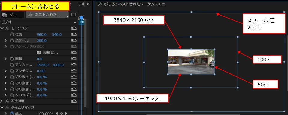

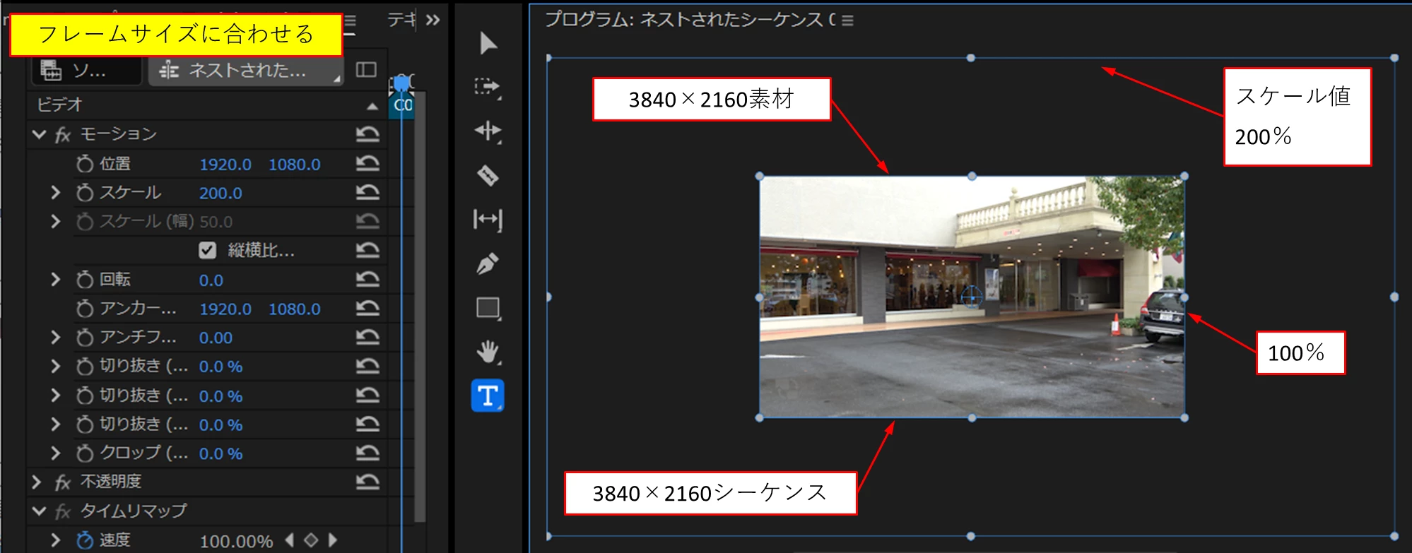

[1]いずれもスケール値100%以上で劣化します。
・1920×1080のシーケンスに4K素材
「フレームサイズに合わせる」設定の場合 スケール値100%以上で劣化します。
「フレームに合わせる」設定の場合 スケール値100%以上で劣化します。
・3840×2160のシーケンスに4K素材

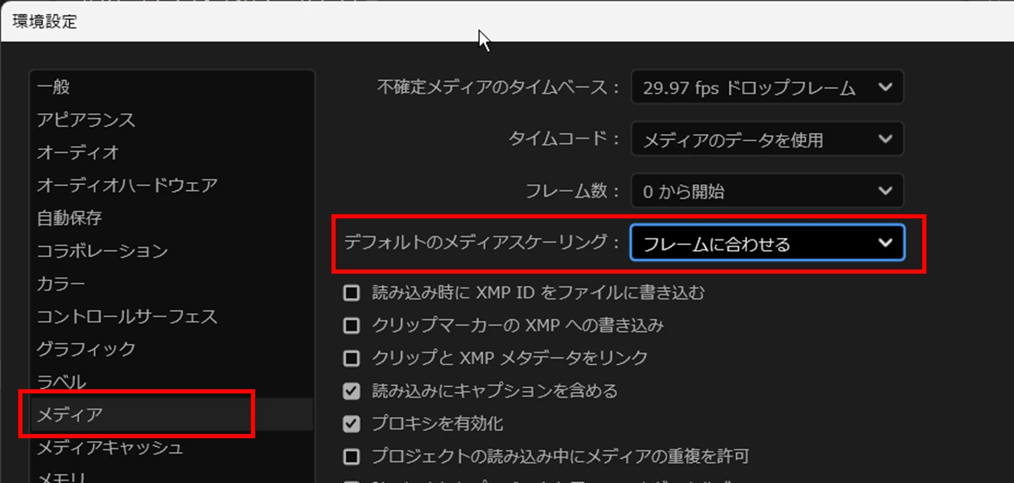

「環境設定」の「メディア」ペインで、「デフォルトのメディアスケーリング」項を「フレームに合わせる」に設定し、「OK」をクリックします。
この設定は、各クリップ単位でも行えますが、環境設定で設定すれば読み込む素材すべてに対してに対して適応されます。

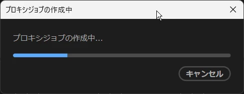

④Media Encoderが起動し、バックグラウンドでプロキシファイルが作成されます。
作成中は「プロキシジョブの作成中」ウィンドウが表示されます。

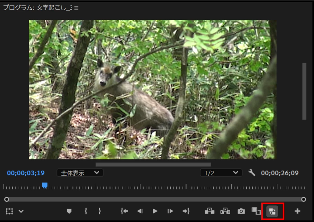

Ckun
Jan 7, 2025 3:04 AM UTC
フレームサイズについてはすでに議論が進んでいるようですので、プロキシについて返信してみますね。
このようなケースの場合、「プロキシ」をプロジェクトごとに作り直すのはあまり好ましくないので、「作成済みのプロキシファイルを再接続」する操作を行います。
具体的には、新しいプロジェクトで素材を読み込んだのち、それらをまとめて選択して右クリックし、「プロキシ」→「プロキシを追加」を選びます。
そうすることで、新しいプロジェクトでも間遠プロジェクトで作成したプロキシを使うことができますので、ディスク容量や作業時間の節約になるかと思います。
green_curry
Jan 8, 2025 12:09 AM UTC
Ckunさん
お世話になります。
プロキシを追加で無事に問題解決することができました。
アドバイスありがとうございますm(_ _)m

Jan 6, 2025 6:10 AM UTC
こんにちは、green_curry さん
まず、OSとそのバージョン、Premiere Proのバージョン(v24.5、v25.0等)を教えていただけますか。
>何かいい方法はありますでしょうか?
プロキシ編集を行いたいということですよね。
どうもインジェスト設定を行っていないような気がするのですが。
インジェスト設定を行ってプロキシ編集を行うには(ご存じでしたらごめんなさい)、
①新規プロジェクトを作成します。
シーケンスサイズは、4K編集の場合は、3840×2160で作成します。

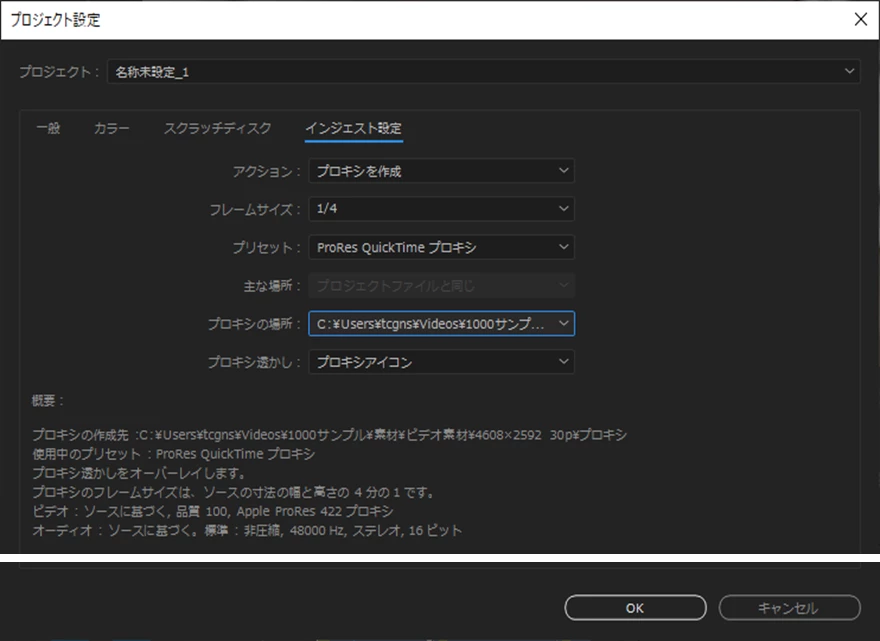

②メニューの「ファイル」→「プロジェクト設定」→「インジェスト設定」を選択し、開いた「プロジェクト設定」ウィンドウで、下図のように設定します。
③メニューの「ファイル」→「読み込み」を選択し、元の映像素材(4K映像等)を読み込みます。「プロジェクト」パネルにファイルが読み込まれた後、Media Encoderが自動的に起動し、プロキシファイルがバックグラウンドで指定したフォルダーに作成されます。
*映像素材のフレームレートがVFR(可変フレームレート)の場合は、読み込む前にCFR(固定フレームレート)にトランスコートすることが勧められています。
④「プロジェクト」パネルの映像アセットをビデオトラックへドラッグ&ドロップします。

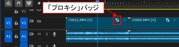

プロキシファイルが作成されているクリップには「プロキシ」バッジが表示されます。「プロキシ」バッジはクリップの長さが短いと表示されません。
また、「プロキシの切り替え」ボタンをクリックして、「オフ」にすると(後述の⑧)、このバッジに斜線が入ります。
⑤「プログラムモニター」の「トランスポートコントロール部」に「プロキシの切り替え」ボタンを設定します。「オフ」で斜線が入ります。
⑥編集を行います。
