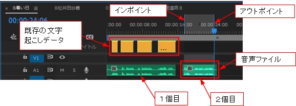

②2個目の動画を配置し、2個目の動画の文字起こしをする部分にインポイントとアウトポイントを設定します。設定するには、「プログラムモニター」下部の「インをマーク」アイコン、「アウトをマーク」アイコンをクリックします。

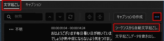

③「文字起こし」タブをクリックし、「横3点リーダー」アイコンをクリックして開いたメニューから「シーケンスから自動文字起こし」を選択します。

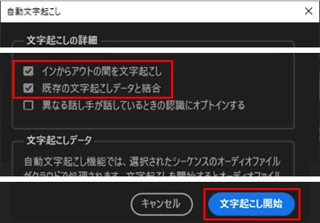

④次に開いた「自動文字起こし」ウィンドウで、「インからアウトの間を文字起こし」と「既存の文字起こしデータと結合」にチェックを入れて「文字起こし開始」をクリックします。

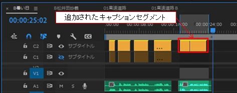

⑦キャプション作成のプロセスが完了すると、キャプションセグメントが「キャプション」タブと「タイムライン」パネルに作成されます。後者は、「C2」キャプショントラックが新たに追加されてキャプションセグメントが作成されます。

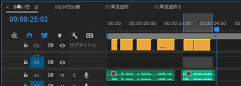

⑧C1キャプショントラックのヘッダー部の上で右クリックし、開いたメニューから「1つのトラックを削除」を選択すると、C1キャプショントラックが削除され、C2キャプショントラックがC1キャプショントラックに名前が変わります。
⑨インポイント、アウトポイントは削除します。
以上で、1個目と2個目のキャプションセグメントが1個のキャプショントラックでつながります。
