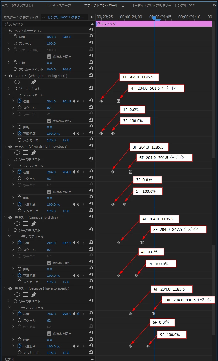

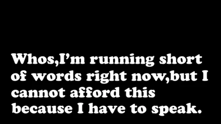

Premiere Proでもエッセンシャルグラフィックスタイトルを使用すれば、ちょっと面倒くさいですが、作成できます。フレームサイズは1920×1080とします。
レイヤー構造です。1行を1レイヤーで作成します。
プログラムモニターです。各行別々に画面下外側から上がってきます。
エフェクトコントロールパネルです。
移動停止のキーフレームにはイーズインを設定してブレーキをかけるように停止させます。
不透明度で色を徐々に濃くします。
※キーフレーム作成方法のマニュアルがあるのですが、必要ならその旨連絡頂ければ提供します。

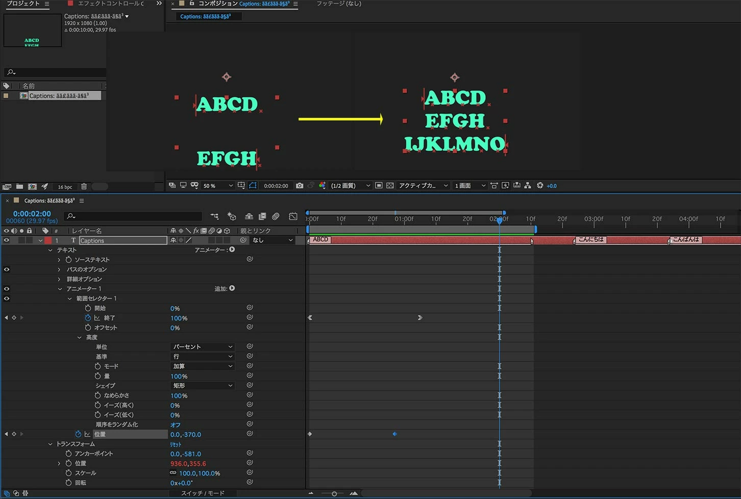

After Effectsを使えば、テキストのプロパティを設定してキーフレームを打てばアニメーションできます。
After Effectsは、キャプション用のデータファイルを直接読み込めませんが、サードパーティのスクリプトを使って、SRT形式のファイルを読み込むことができます

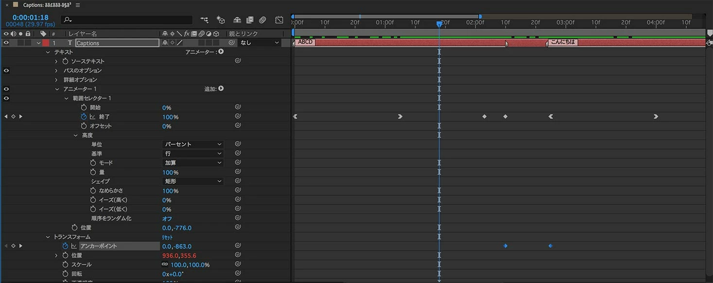

Oct 29, 2020 11:29 AM UTC

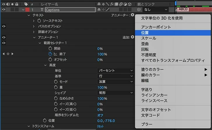

After Effectsを使用する方法ですと、字幕を配置する場所に合わせて「位置」「アンカーポイント」「基準」(行単位か文字単位かを設定)の設定を行えば、3行の文が「終了」の値(0~100%)にキーフレームを打つだけで上下移動のアニメーションになります。
下記サンプルの場合、キーフレームをコピーして次の字幕の開始点にペーストして、キーフレームの位置を調整するだけで、同じ動きになります。
After Effectsを所有している場合は、テキストレイヤーの「アニメーター」追加のボタンで「位置」を選べば上記のタイムラインと同じ「アニメーター1」が追加されるので動きを試すことができます。
