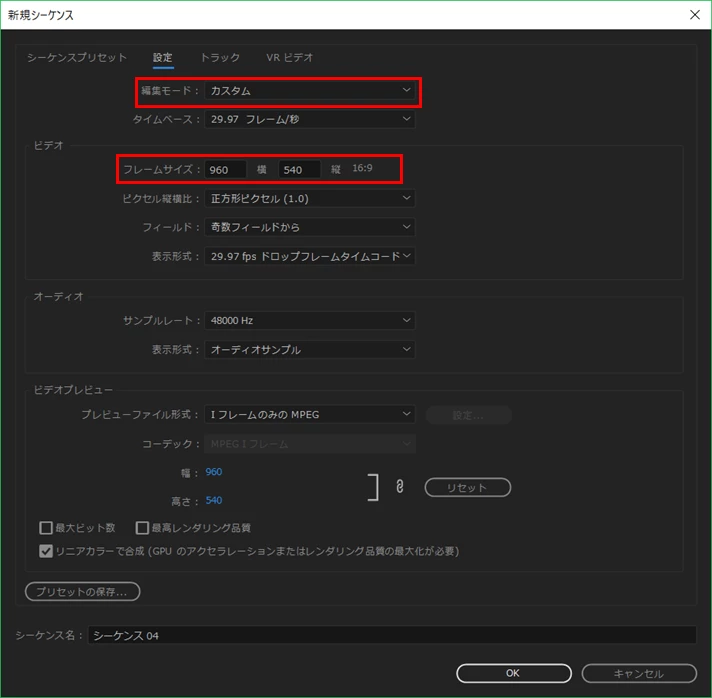

①メニューの「ファイル」→「新規」→「シーケンス」を選択し、開いた「新規シーケンス」ウィンドウで、現在のプリセットが選択されているのを確認します。
次に、「設定」タブをクリックし、「編集モード」のドロップダウンメニューを開いて「カスタム」を選択し、「フレームサイズ」に解像度を下げた数値を入力します(下図赤枠部)。
最後に「OK」をクリックします。

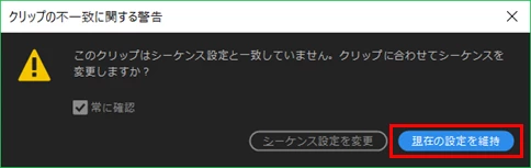

②新しく作成された解像度の低いシーケンスに、解像度を下げる映像素材を配置します。すると、「クリップの不一致に関する警告」ウィンドウが表示されますので、「現在の設定を維持」をクリックします。
