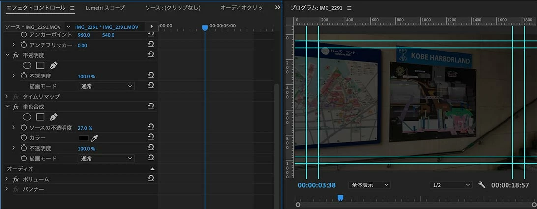

エフェクト「単色合成」を使用する方法もあります。
「ソースの不透明度」と「カラー」を設定します。

すみませんが単色合成というのは何を押したらでてきますか?
July 21, 2021
エフェクトの一覧の中にあります。
検索窓に「単色」と入力すれば探せると思います。

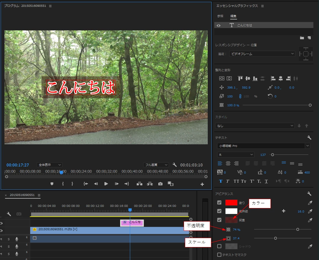

エッセンシャルグラフィックスタイトルなら簡単にできますよ。
①「エッセンシャルグラフィックス」パネルで文字を入力します。ここでは「こんにちは」を入力しました。
「アピアランス」の「塗り」にチェックを入れれば、文字の色を変えられます。「境界線」にチェックを入れれば、境界線(輪郭線)を付けられます。右側の数値で太さを変えられます。
②「黒い透明な幕をはる感じ」は「アピアランス」項の「背景」にチェックを入れ、「カラー」をクリックして色を設定します。「不透明度」のスライダーで、透明感を出せます。「スケール」のスライダーでサイズを変えられます

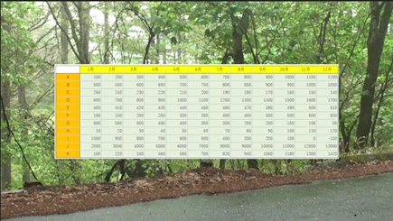

>表とかを載せたいときに表を際立たせるために後ろの画面を少し白い透明な幕をはる感じも知りたいです。

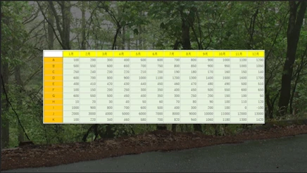

①元の映像です。
②表が白系の場合、映像クリップを選択し「エフェクトコントロール」パネルで「不透明度」の値だけを下げても表は目立つようになると思います。

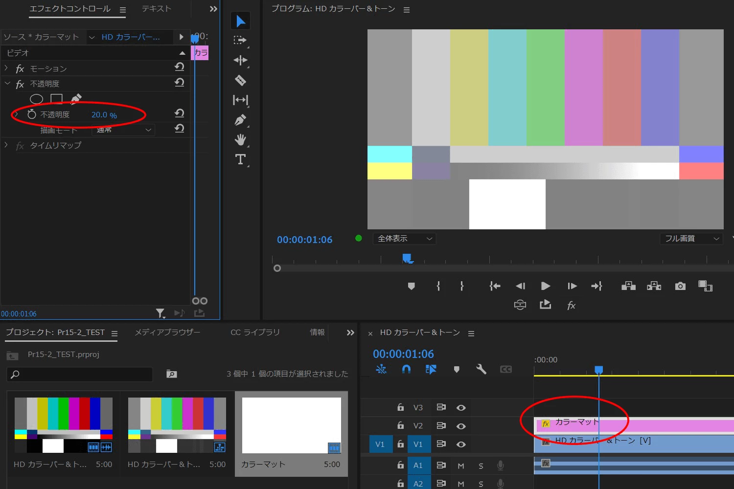

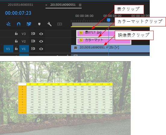

③カラーマットを映像クリップと表クリップの間に配置する方法もあります。そのままでは映像が見えなくなりますので、カラーマットクリップの不透明度を下げます。
この場合は表が白系で、カラーマットも白系なので、表はあまり目立ちません。表が黒系の場合は目立つかもしれませんね。

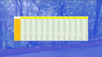

④カラーマットの色を変えると目立つようになります。
カラーマットクリップをダブルクリックすると、「カラーピッカー」が開き色の変更ができますのでいろいろな色で試してみてください。

シンプルに考えますと、「ブラックビデオ」や黒の「カラーマット」を上のトラックにのせて、その不透明度を下げることで透過させる方法があります。
白や薄い青などなど、半透明にする「カラーマット」の色を変えることで印象を変えられると思います。
