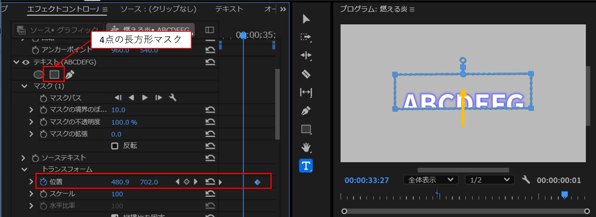

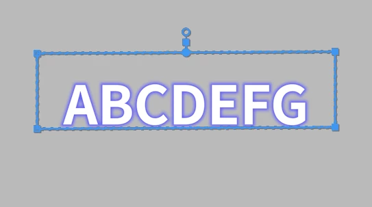

添付画像のように画面中央に対して、下から出てくるテロップをマスクを使用して作成しているのですが、
何度も使う機会があるためプリセットで登録して、テロップの位置・大きさを問わずにいつでも簡単に使えるようにしたいのですが知ってる方がいれば教えていただけないでしょうか?
現在、トランスフォームと不透明度のマスクで作ったものをプリセットで保存していますが、
次にテロップの位置・大きさが異なるとどうしてもマスクがずれてしまいます。
(マスクをテロップに追従させる機能がないと出来ないのかもしれませんが・・・)

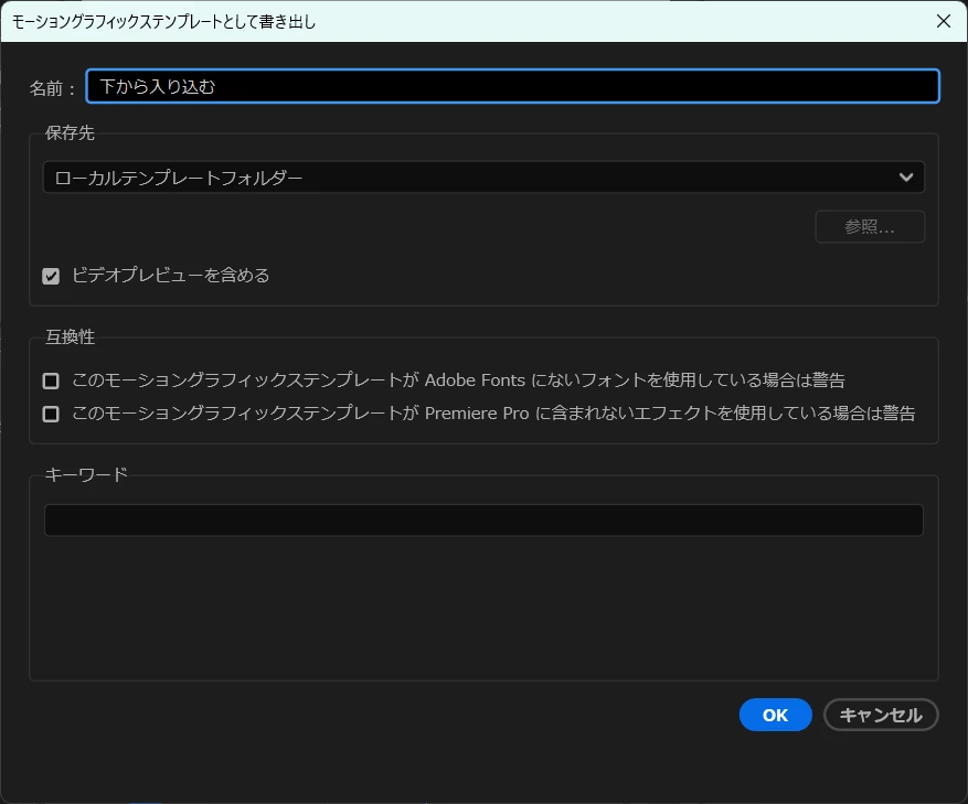

①テキストが下から出てくるアニメーションを作成します。マスクは「エフェクトコントロール」パネルで「テキスト(・・・・・)」項の「4点の長方形マスク」を適用し、「トランスフォーム」項の「位置」にキーフレームを打ってアニメーションさせます。
次にグラフィッククリップを選択し、メニューの「グラフィックとタイトル」→「モーショングラフィックステンプレートとして書き出し」を選択します。
*このコマンドはクリップを右クリックしても表示されます。
②開いた「モーショングラフィックステンプレートとして書き出し」ウィンドウで、「名前」を入力し、そのまま「OK」をクリックします。

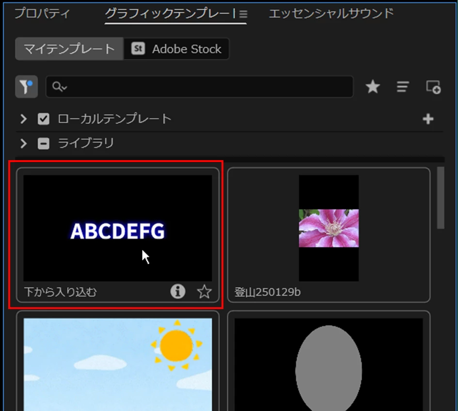

③「グラフィックテンプレート」パネルに「モーショングラフィックステンプレート」が登録されます(赤枠部)。
*テンプレートの上で水平方向にホバースクラブすると、アニメーションします。
④使用方法は、「グラフィックテンプレート」パネルの「モーショングラフィックステンプレート」をビデオトラックへドラッグ&ドロップします。
ビデオトラックの「モーショングラフィックステンプレート」クリップは自由に編集できます。
*「モーショングラフィックステンプレート」は各プロジェクトで使いまわしできます。
*ビデオトラックで編集しても、「グラフィックテンプレート」パネルの「モーショングラフィックステンプレート」は変更されません。

150kw
150kwCommunity ExpertCorrect answer

こんにちは、Hasikawa_3451 さん
まず、OSとそのバージョン、Premiere Proのバージョン(v24.5、v25.0等)を教えていただけますか。
モーショングラフィックステンプレートとしての登録する方法はいかがでしょうか。
