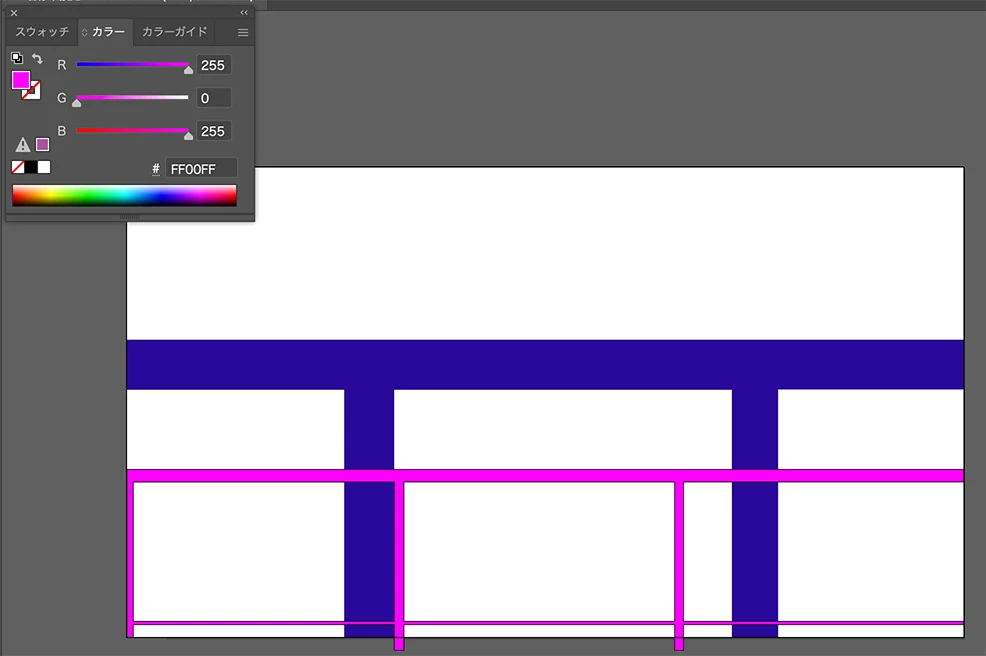

参考動画は、おそらくエフェクト「オフセット」を使用していると思われるので、Premiereの「オフセット」を使用したアニメーション作成方法の一例を説明します。
オフセットが使用されているのは、同じパターンが繰り返し表示されている高架と柵の部分です。
画像は、1920x1080に収まるように作成するだけです。

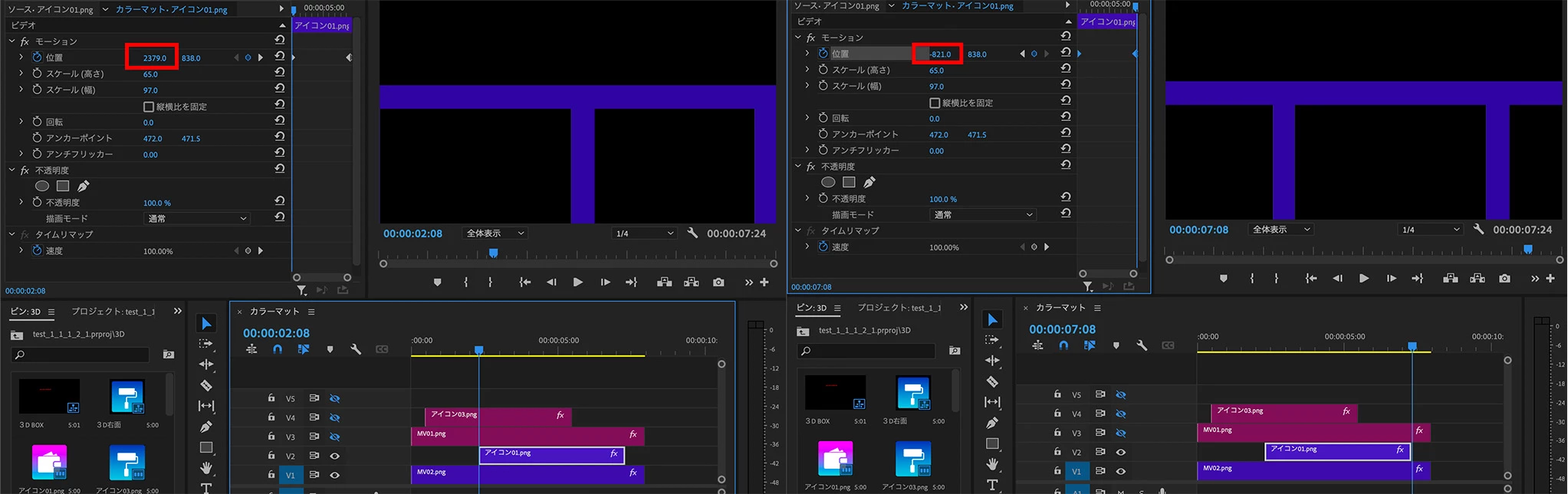

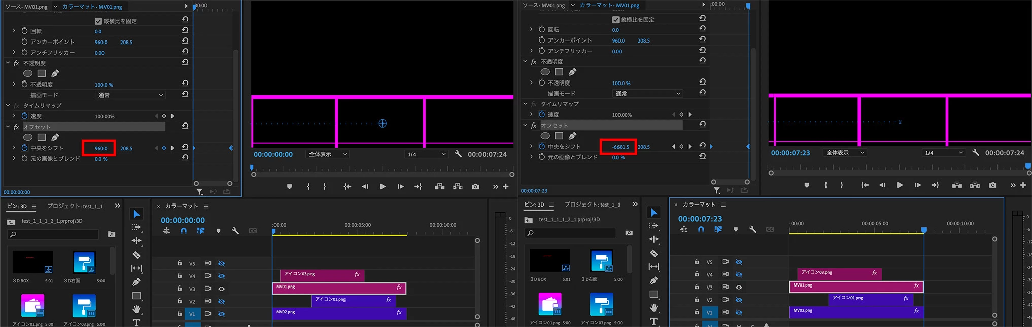

柵にオフセットを適用して、「中央をシフト」にキーフレームを追加します。
最初のフレームに、キーを追加。値は初期設定(960)。
次は、最終フレームにキーを追加。
値は、計算が必要です。
例では、2秒間で1920px移動させて、デュレーションは8秒です。
・1秒で移動する距離を求める:1920 ÷ 2 = 960
・8秒後の移動距離を求める:960 x 8 = 7680
・左方向への移動は負の値になるので:-7680
・最初のフレームの値に移動距離を加算する:-7680 + 960
・結果:-6720
下図は、1フレームづれているので異なる値になっています。
高架部分は3秒間で1920px移動しているので、最終フレームの値は 4160 に設定しています。

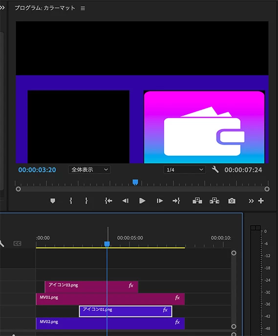

高架に付属するパーツのキーフレームは、「位置」に追加します。
・サイズを調整しておきます。
・出現するタイミングに合わせて、右端の外側に移動させて最初のキーフレームを追加します。(2379)
・画像(アイコン)のデュレーションは5秒に設定しているので
・1秒で移動する距離を求める:1920 ÷ 3 = 640
・5秒後の移動距離を求める:640 x 5 = 3200
・左方向への移動は負の値になるので:-3200
・最初のフレームの値に移動距離を加算する:-3200 + 2379
・結果:-821
これで高架と高架の付属部分が同じ速度で移動できるようになります。

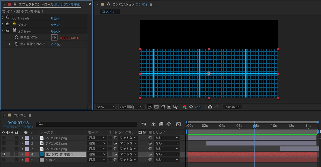

May 26, 2024

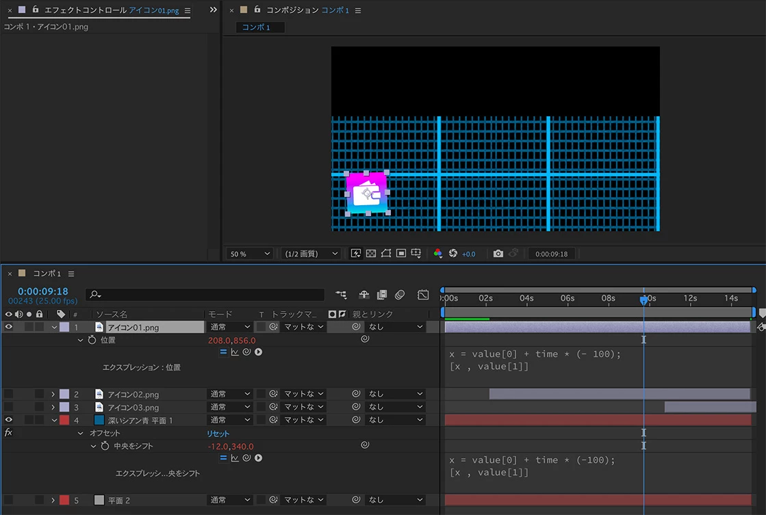

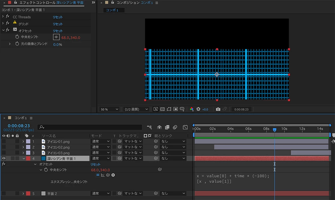

After Effects には、アニメーション作成の機能が、色々搭載されています。
例えば、
柵が水平に移動するアニメーションの一例として、
左右がシームレスになる画像を作成して、エフェクト「オフセット」の「中央をシフト」の値を変化させて水平に動かします。
この時、キーフレームでなくエクスプレッションを使用します。
x = value[0] + time * (-100);
[x , value[1]]
上記のコードでは、-100が移動する速度になります。
1秒間に-100px X方向に移動し続けます。
柵に付いている看板は表示されるタイミングに合わせてバーの長さを調整して配置します。
この画像の「位置」に同じエクスプレッションを追加すると、柵と画像は同じ速度で移動するため、画像が柵に貼り付けられているように見えます。
遠方にある建物は速度を下げて、手前にある電柱は速度を上げることも、数値を変えるだけで素早く動きを設定できます。
人物の動きは同じモーションを繰り返しているので、Loop()というエクスプレッションを使用すると簡単に設定できます。
After Effects ループで検索すれば、情報がたくさん見つかります。

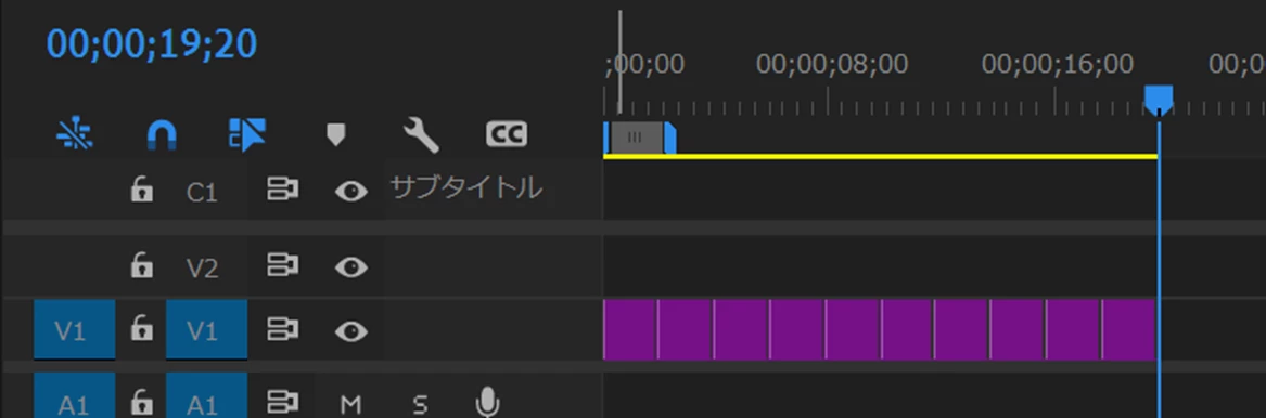

◆人物
①人物の動きの1サイクルのデュレーションを決めて1個のグラフィッククリップを作成します。人物の各パーツはシェイプレイヤーで作成し各シェイプレイヤーのトランスフォームの「位置」または「スケール」にキーフレームを打って動きを付けます。
②基本のグラフィッククリップが完成したら、コピー&ペースト(ショートカットキー;Ctrl+C、Ctrl+V)で必要個数作成します。この作業はショートカットキーを使用すると便利です。
下図はグラフィッククリップを10個作成した例です。

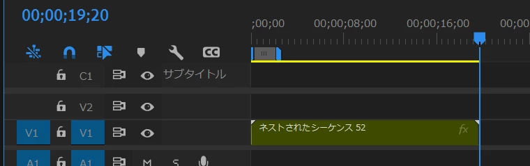

③すべてのグラフィッククリップを選択し、その上で右クリックして開いたコンテキストメニューから「ネスト」を選択して「ネストされたシーケンス」クリップを作成します。
④「ネストされたシーケンス」クリップを選択し、「エフェクトコントロール」パネルの「モーション」の「位置」にキーフレームを打って、人物が左枠外から中央に出てくる動きを付けます。
