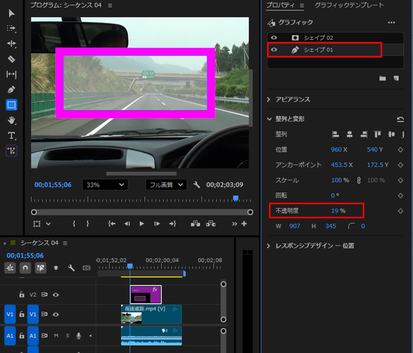

中が半透明で枠がピンクのシェイプの作成方法を教えてください。
 形や枠の装飾はできるのですが、同時に中と枠が透明になってしまいます。
お手数ですが作成方法を教えて頂きたいです。

枠の内部を透明にするのかなと思ったら半透明なんですね。意外と難問です。
枠を付けない長方形を下側に強いて、こちらで半透明にします。

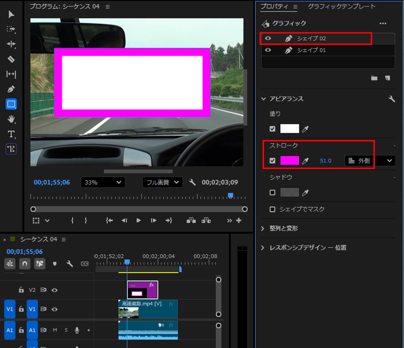

①「長方形ツール」で長方形のシェイプを作成します。「プロパティ」パネルに「シェイプ01」レイヤーが作成されます。続いて、「アピアランス」項で「塗り」にチェックを入れ「カラー」を白にします。
次に「プロパティ」パネルで「シェイプ01」レイヤーをコピー&ペーストし、複製を作成します。「シェイプ01」レイヤーが2個になりますので、上の方を名前変更して「シェイプ02」レイヤーにします。
②「シェイプ02」レイヤーを選択し、「アピアランス」項の「ストローク」にチェックを入れ「カラー」はピンクにして、「線幅」を設定し、「位置」は外側を設定します。
これでピンクの枠線が描けました。

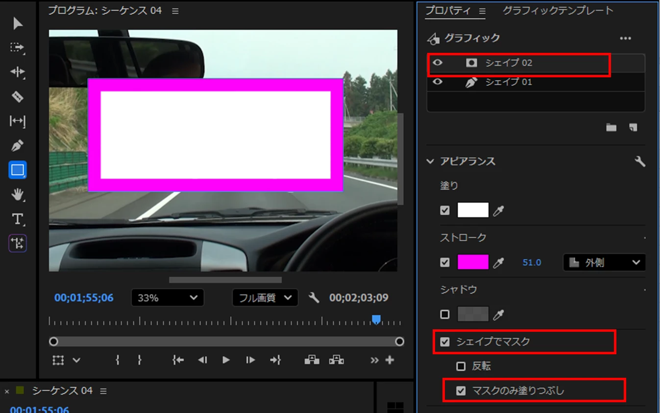

③続いて、「アピアランス」項で「シェイプにマスク」と「マスクのみ塗りつぶし」にチェックを入れます。
するとピンクの枠線の内部が透明になりますが、ここでは「シェイプ01」が下側にありますからシェイプ01」の白が見えています。
④「シェイプ01」レイヤーを選択し、「整列と変形」項の「不透明度」の値を小さくします。すると、白が半透明になります。

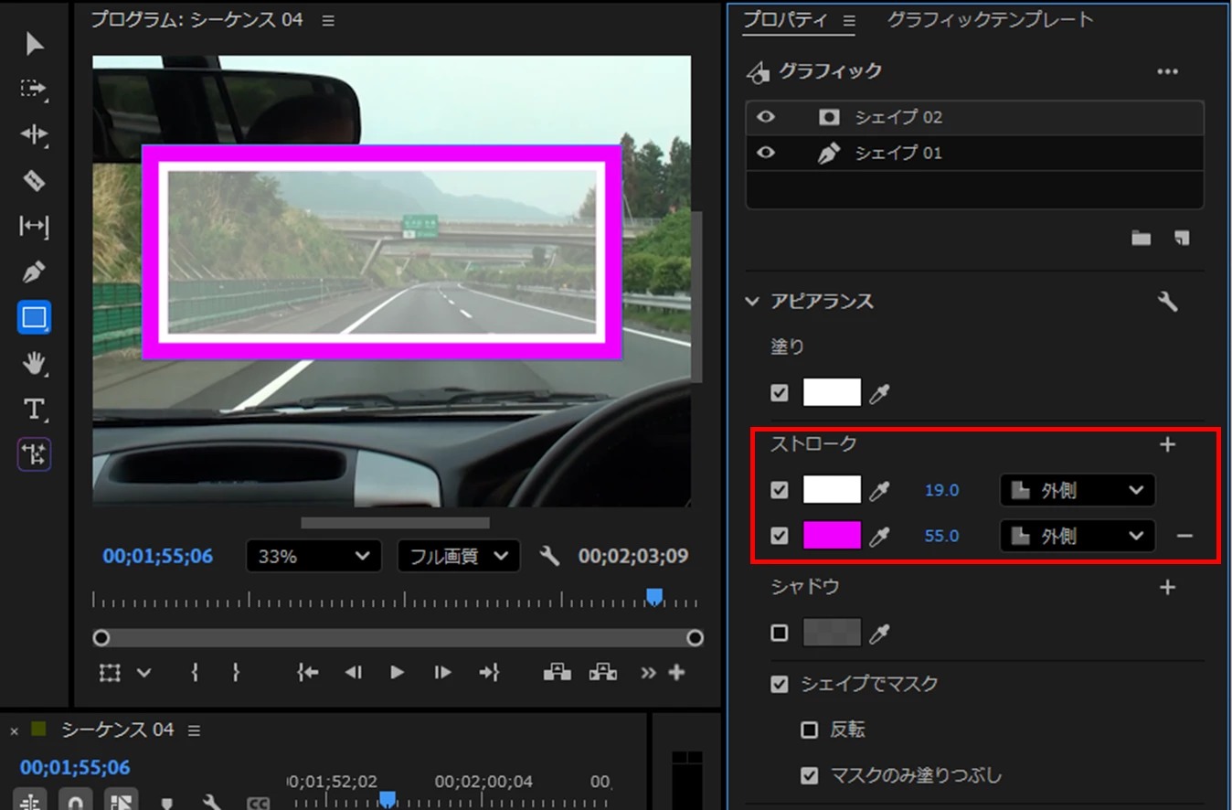

⑤枠線を白とピンクの2色にする方法です。
白とピンクの枠線を入れる場合は、「アピアランス」項の「ストローク」の「+」アイコンをクリックして枠線を2本にします。9本まで増やせます。「ー」をクリックすると削除されます。数値は文字との境界からの寸法(ピクセル)です。

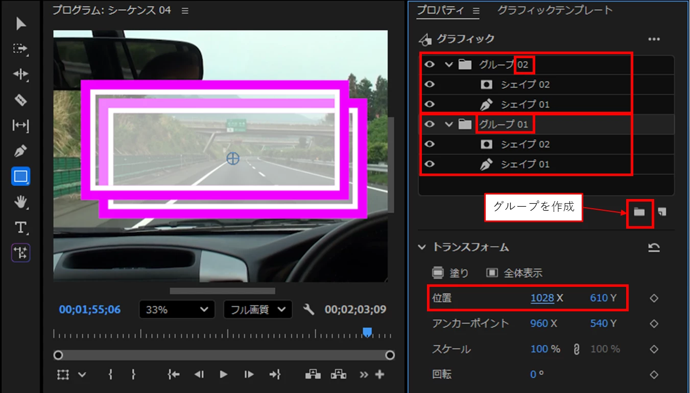

⑥2段重ねにする方法です。
「シェイプ01」と「シェイプ02」レイヤーを選択して「グループを作成」アイコンをクリックすると「グループ01」レイヤーが作成されます。
「グループ01」レイヤーをコピー&ペーストし、複製を作成します。「グループ01」レイヤーが2個になりますので、上の方を名前変更して「グループ02」レイヤーにします。
「グループ01」レイヤーを選択し、「トランスフォーム」項の「位置」の数値で位置を調整します。
*ここでは、半透明にする部分は白にしましたが、黒でも良いようです。

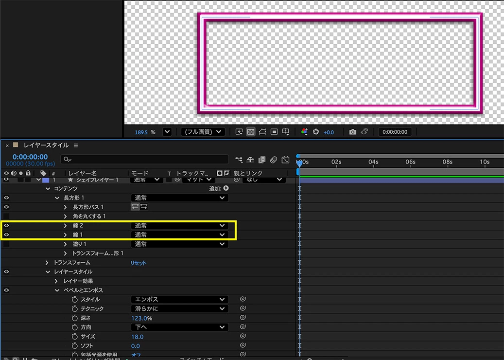

枠は、立体的になっているのでPhotoshopやAfter Effectsの「レイヤースタイル/ベベルとエンボス」という機能、
または、
After Effects のエフェクト「CC Plastic」「CC Glass」あるいはプラグインを使って作成しているように思います。
レイヤースタイルの参考動画を添付しています。
<追記>
白線を追加した動画をアップしました。

枠の部分は、長方形を作成して「線」を追加して2本にします。
下の線1は、ピンクにして線幅を広くします。
上の線2は、白色にして線幅をピンクより細くします。
レイヤースタイルのベベルとエンボスだけを適用すれば下図のようになります。
塗りの部分は、枠とは別のシェイプレイヤーにして枠のレイヤーの下に配置します。

Oct 1, 2025 1:39 PM UTC
ありがとうございます。
解決しました!

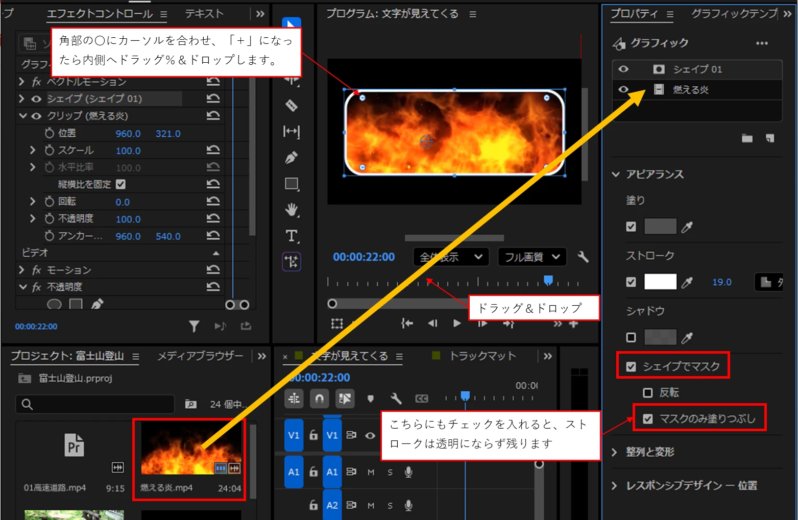

【参考】ご存じでしたらごめんなさい。
・シェイプの角部に角丸を設定できます。
・シェイプの内部を透明にして画像や映像を表示できます。
