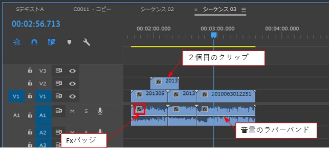

    ◆音声が出ない理由
    2個目のクリップの音声クリップが配置されていません(下図)。これでは音声が出ないです。
    音量のラバーバンドはクリップの左上に「fx」バッジが表示されていれば、オーディオトラックの縦幅を広げれば表示されます。

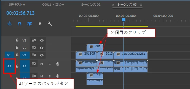

    ◆対応策
    「A1ソースのパッチ」ボタンをクリックして、青くします。するとクリップを「プロジェクト」パネルからドラッグ&ドロップする時オーディオクリップも同時に配置されます。
    「V1、A1ソースのパッチ」ボタンはいつもクリックして青くしておきましょう。本当は大変複雑なボタンなんですが。

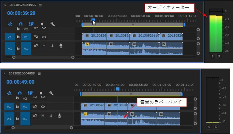

    個目以降の映像&音声素材(クリップ)を「ソースモニター」に入れて再生した場合、音声は出ますか。
    ③「タイムライン」パネルで、1個目の映像&音声クリップ再生時、オーディオメーターは振れて音声も出ていますよね。
    「タイムライン」パネルで、個目以降の映像&音声クリップ再生時は、オーディオメーターは振れていますか、振れていませんか。
    ⑤振れていない場合、音量のラバーバンドはクリップの下端に移動していませんか。
    ⑥「タイムライン」パネルで、1個目の映像&音声クリップを削除した場合、今迄の2個目の映像&音声クリップは1個目になりますよね。この場合オーディオメーターが振れて音声は出ますか。

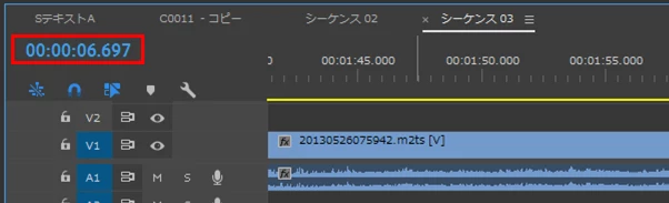

    >最初のほうの時は何分何秒と示されているのですが、操作するにつれ、いつのまにか3桁の数字で表されるようになります。
    何分何秒と表示されているところと、3桁の数字で表示されているところのスクリーンショットを提示頂けませんか。
    推定ですが、下図赤枠部で小数点以下が3桁ということではないでしょうか。

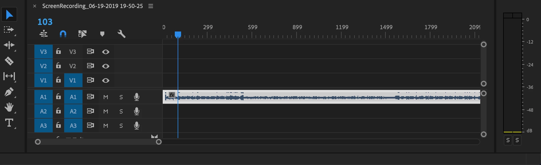

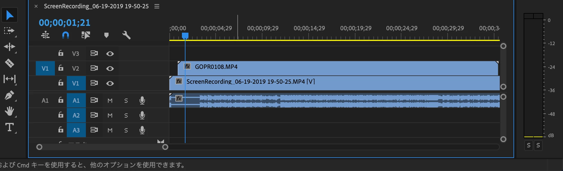

    音の件ですが、タイムラインパネルに映像を入れた時、ラバーランド?自体が表示されずオーディオメーターも振れません。上の写真のように「ScreenRecording・・・」と書かれた映 像とその下にある「ラバーランド」?というものが一つ目の映像となっています。「ScreenRecording・・・」と書かれた映像の上にある「GDPRO・・・」と書かれた映像が2つ目 の映像になりますが、このように2つ目の映像はラバーランド?が表示されていません。

    ◆音声が出ない理由
    ◆対応策
