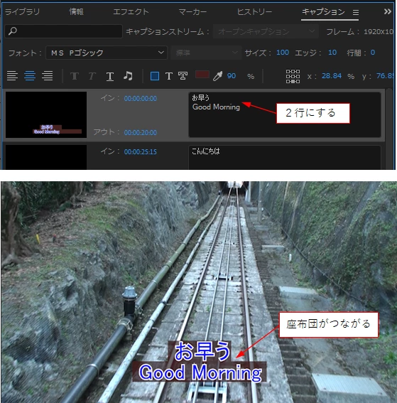

こんばんは、耕三5C36さん
>二行にまたがる字幕の作り方・・・
オープンキャプションまたはクローズドキャプションで日本語字幕と英語字幕を行を別にして入れたいということでしょうか。
ここではオープンキャプションで説明します。
①キャプションブロックで、日本語と英語で行を分け2行で記載します。こちらは座布団がつながってしまいます。

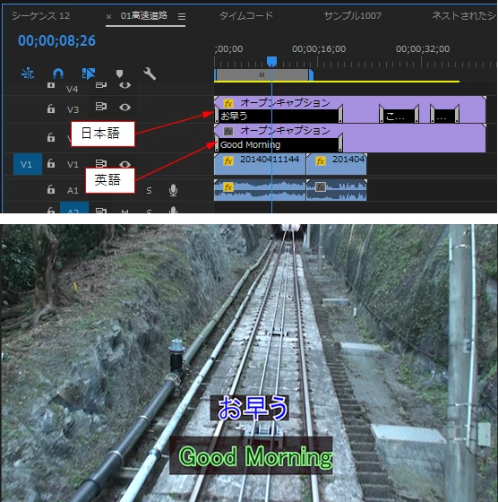

②キャプションを日本語と英語の2個作成し、どちらかを「エフェクトコントロール」パネルの「モーション」の「位置」で上下方向をずらします。
